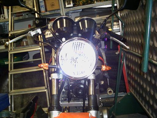

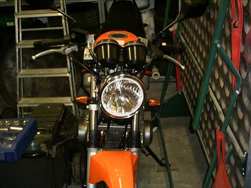

hi there!
hab den Klarglasscheinwerfer drangefummelt...man man man, sooo viele Stecka in dem lampentopp und als sich 2 unbeabsichtigt berührten wollte die kleine glatt starten...
naja, is auf jeden Fall sehr schick wie ich finde. Obwohl der Vorher/Nachher Effekt leider nicht lange anhält.
Jetzt mussick mir nur noch überlegen, wie ick den 3. Haltepunkt gestalte, weil die beiden seitlichen Lampenhalter nicht voll aufliegen und sich so der Scheinwerfer noch nach oben oder unten verstellen kann...aber ick hab da schon nen Plan...

Alt 28.11.2004, 21:21:14   #7
schick, schick!
mach doch einfach ein paar scheiben hinter und klemm ihn damit fest
Alt 28.11.2004, 21:27:28   #8
Ja nee...der Lampentopp hat unten ja noch n Loch mit Gewinde für den 3. Halter..und unter der Gabelbrücke habick 2 kleine Schrauben entdeckt, die eine MetallÖse halten die wohl für Kabelbaum und Co gedacht sein sollten, aber leer sind...und da werdick wohl n blechchen zurechtmachen...
Zwischen Halter und Chromtopp kommt wohl noch ne Gummiunterlage...
trotzdem Danke
