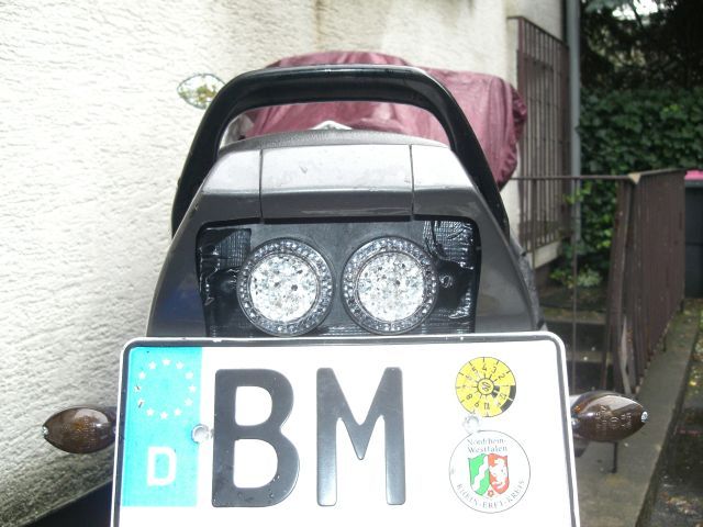

Standard Bastelstunde Teil 3 LED Rücklicht
Ha, das war ein Kampf! Dieses alte, riesige Rücklicht war einfach nicht zu ertragen!
Deswegen hab ich mit bei Hein Gericke ein schönes LED Licht mit Kennzeichenbeleuchtung geholt.
Problem: Wenn man das alte große Licht wegschraubt hat man ein riesiges Loch im Heck, das sieht ja auch nicht aus!!!
Also musste das verschlossen und gleichzeitig dem neuen Licht eine Halterung gegeben werden.
Schon an der Schablone musst ich diesmal ganz schön lang basteln, hab den Plan dann mitten in der Bauphase umgeworfen und das Teil anders befestigt als ursprünglich geplant.
Hier das erste Bild, das "Rohteil"
http://img518.imageshack.us/img518/9823/01220001mx8.jpg
In das hab ich dann die Löcher für Kabel und Schrauben gebohrt und einen Teil so aufgeschnitten, dass man ihn inkl. Licht klappen kann. Das Licht ist nämlich in der Schräge und hätte natürlich überall hingeleuchtet, nur nicht da wo`s sollte.
http://img386.imageshack.us/img386/8679/01220003yo7.jpg
So sieht das ganze dann mit angeschraubtem Licht aus.
http://img523.imageshack.us/img523/7199/01220004kz5.jpg
Nächstes Problem war die Verkabelung. Das LED Licht hat natürlich nur so Klemmteile, also Stecker vom Original abgeschnitten und ans neue Licht gelötet. Es geht, juhu
http://img353.imageshack.us/img353/539/13te5.jpg http://img353.imageshack.us/img353/6940/11rz8.jpg
Das Nummernschild sieht unmöglich aus!!! Kann man da net ein kleineres haben?
Das Teil wird dann wahrscheinlich noch in Verkleidungsfarbe lackiert, so passt das net ganz, aber an sich bin ich ganz zufrieden. Bike wird ja wahrscheinlich weiß lackiert
Wo ich die Bilder grad anschau... mein Rückstrahler ist auch noch nicht drau ui ui ui

Alt 28.10.2008, 18:31:33   #15
Standard Re: Bastelstunde
Irghs.
Besorg dir ne einzelne Kennzeichenbeleuchtung (die schmalen E-geprüften LED-Kennzeichenleuchten gibt es ab 10€ im Zubehör) und setz das Rücklicht weiter nach hinten.
Sieht soaufgesetzt nicht optimal aus...

Alt 28.10.2008, 20:25:42   #19
Andy86
Registriert seit: 15.10.2008
Beiträge: 46
Es sieht jetzt komisch aus, weil das Metall so extrem raussticht. Wenn das in der richtigen Farbe ist siehts bestimmt besser aus. Ma sehen... vll änder ich's ja noch mal wenn's nachm lackieren immer noch net passt.
Ursprünglich wars auch geteilt geplant, war aber der Meinung, dass es in einem Teil besser aussieht!
Allerdings ist das Licht so immer noch 10cm weiter drin als das Original...
