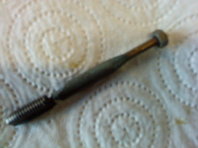

So, nichmal ein thread wegen meinem Motor.
Eine der vier Schrauben mit dem der Krümmer am Zylinderkopf befestigt ist, ist leider abgebrochen. Wir haben versucht, sie wieder rauszudrehen (schlitz eingefräst, und mit einem Schraubenausdreher: http://www.wupptool-werkzeug.de/medi...-Satz_176B.jpg)
Nun war die Schraube so fest, dass der Ausdreher IN der Schraube abgebrochen ist.
Nun meine Fragen:
-Habt ihr noch eine Idee, wie man die Schraube nun aus dem Zylinderkopf bekommt?
- Oder hält der Krümmer auch nur mit einer Schraube an der Manschette zuverlässig?
Bild:
http://abload.de/img/schraubessri9.jpg

....du hast noch eine Chance, suche dir jemanden mit einem Elektroschweissgerät. Ein echter Schweisser weiss welche Elektrode er nehmen muss. Die Elektrode vorne rundum anschleifen so das du rundum noch nen halben bis einen mm platz hast. dann plaziert einer die Elektrode auf der abgerissenen Schraube, wenn alles okay ist schaltet der andere das Schweissgerät kurz ein Kurz!!!!! wenn es dann geklappt hat, schnell noch eine passende Mutter dran und dann vorsichtg drehen. Eventuell den Zylinder etwas heiss machen.
Hits:	651
Größe:	56,2 KB

...Leute wir haben es doch gemacht , allerdings mit einer speziellen Elektrode. Auf dem Bild ist der Rest von der Schraube von der Krümmerbefestigung....wie gesagt, Elektrode anspitzen. Goose sein Hinweis in verbindung mit HSS mag sein. Bei uns hatte es funktioniert. Wenn ich die Elektrodenart weiss sag ich bescheid.

Sooo, kurzes Update;
habe Diamantaufsätze für den Dremel gekauft und dann den Ausdreher aus der Schraube "geschliffen", anschließend die Schraube vorsichtig ausgebohrt und ein neues Gewinde eingeschnitten.
Das Ganze hat ungefähr 4 Stunden gebraucht und hat 16 Euro für die Diamantaufsätze gekostet (+Bohrer +kleinkram)
Motor ist auch soweit wieder zusammengebaut und im Rahmen, muss noch die alten Shims messen und dann neue besorgen, dazu werden meinerseits wahrscheinlich auch nochmal ein paar Fragen aufkommen.
Vielen Dank für die ganzen Ideen und die super Hilfe bis jetzt!!!
