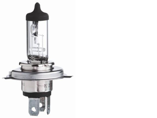

Also links wenn man davor steht ist der H4 Scheinwerfer
[attachment=0:3nqfv60h]h4.jpg[/attachment:3nqfv60h] und das Standlicht. Rechts der H7 Scheinwerfer [attachment=1:3nqfv60h]h7.jpg[/attachment:3nqfv60h].
Der H4 hat eine Glühwendel für das Fernlicht und ist zur Zeit in Reihe geschaltet mit dem H7 Scheinwerfer.
Zuerst der H7 dann die Fernlichtglühwendel von dem H4...
Die Glühwendel des H4 leuchtet nicht mehr so doll wie vorher...

Alt 14.01.2009, 22:11:01   #14
Standard Re: Doppelscheinwerfer Fernlicht funktioniert nicht
Was steht denn auf den Gläsern er Scheinwerfer?
Ich würde fast schwören das der H7 kein Prüfung als Fernlicht hat, sondern das das das Abblendlicht ist.
Und der H4 ein Fernscheinwerfer.
Die andere Wendel des H4 ist nicht geprüft
Alt 14.01.2009, 22:12:37   #15
Die Kennzeichnung auf den Gläsern gibt meist Auskunft über die Prüfung und somit den Verwendungsbereich des jeweiligen Scheinwerfers.
Schau wo HR und wo HC steht, dann weißt du welches das Fernlicht ist. (HR = Fernlicht, HC=Abblendlicht, wenn R und C draufstehen dann entsprechend Fern- und Abblendlicht)
