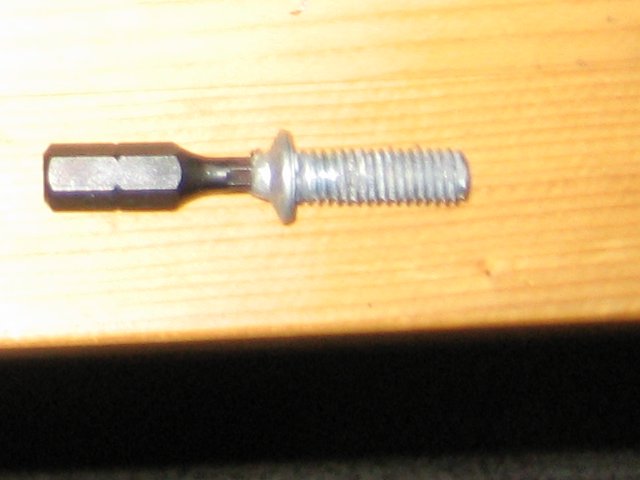

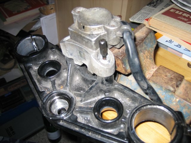

4. Dann gehts auch schon los, ein ca. 10mm tiefes Loch reinbohren, dann einen alten Torx Bit raufhalten und ihn mit ein par kräftigen Hammerschlägen reintreiben. Achtung der Bit muss wirklich fest in der Schraube sitzen und darf sich nicht einfach rausziehen lassen.
Das sollte dann ungefähr so aussehen:
Hits:	2003
Größe:	78,3 KB
5. Dann einfach mit einer Ratsche die Schraube rausdrehen.
Das sieht dann so aus:
Hits:	1983
Größe:	35,1 KB
6. Das ganze mit der anderen Schraube wiederholen
Und wenn alles richtig gelaufen ist habt ihr jetzt ein Zündschloss, eine Gabelbrücke und eine Schraube mit integriertem Torx Bit (die hab ich im Schraubstock und ein par Hammerschlägen wieder von einander getrennt).
