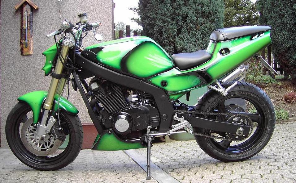

so ich bin fast fertig....nur noch lackieren...(da suche ich noch hilfe....) und ein paar klien sachen und naturlich vollabnahme..(kennt eine von euch die kosten so ungefähr?)...dan kann der saison für mich zum mindest starten...endlich.
here einige fotos...denke dran es ist nich lackiert......
der gesamte optik...
http://img508.imageshack.us/img508/7...e033bw5.th.jpg
der benzinhahn musste etwas zurück gelegt weil es zu weit vorn liegt der loch wurde den verkliedung unstabil machen...
http://img136.imageshack.us/img136/2...e040pj5.th.jpg
der heck und bremse leucht wurde in den grill versenkt......
http://img175.imageshack.us/img175/5...e035kf7.th.jpg
dieser sitz muste ich auch selber fertig machen...es stammt original von eine af1 125...den plastic etwas geändert, und schaumstoff von eine alt auto sitz benuzt da es die gleich schaumstoff ware...dan mit eine flex in der richtige form gebracht...
http://img175.imageshack.us/img175/2...e030gx6.th.jpg
und heir der unterverkleidung...es hatte lange gedauert bis ich dieser losung gefunden habe...irgand wie so einfache dass ich es nicht sehen konte...
http://img339.imageshack.us/img339/1...e025lu4.th.jpg
also was meint ihr... passt der form zusammen oder sieht es etwas zusammen gewurfelt?
MfG

also dein rücklicht kommt mir doch etwas sehr klein vor...
hat das ein e-prüfzeichen als rück- und bremslicht?
mir wärs glaub ich zu unsicher mit dem kleinen ding, obwohl es schon gut aussieht...

Standard Re: Ich Habe angefangen.
Also, Farbe ist drauf....
http://img181.imageshack.us/img181/2...1714sa3.th.jpg
muss noch einige klein sachen erledigen bis ich zum tuv naschte woche...(hoffentlich komme ich durch.!!!!)
was meine ihr...ich kann ja verstehen dass es nicht jedermans dinge ist!!!
May the fleas of a thousand camels infest the crotch of the person that made your day bad, and let their arms be too short to scratch.
Bonesplus ist offline   Mit Zitat antworten
Alt 27.04.2008, 15:44:43   #37
In der Farbkombination/Design hatten wir hier schonmal ne GS...das ist ja verrückt...

Beiträge: 114
Kilometer: 58000
ja, ich habe den kopiert, da ich habe keine eigenen ideen gehabt.....
Bis auf die Farbe gefällt mir der Umbau sehr gut...

Alt 27.04.2008, 20:42:10   #40
Rockwell
Der Umbau an sich ist echt hübsch, aber diese schwarzen "Lack-Linien" sehen...öhm...ziemlich unprofessionell aus!

Beiträge: 157
ich finde auch, der lack ist etwas gewöhnungsbedüftig aber ok 100% custom
hatte eigendlich etwas in anthrazit oderso erwartet^^
Schöner Umbau und die Farbe ist auch gut passend zum Style, aber die Linien hätte man mit einer Airbrushpistole ziehen sollen.
das heck is ja mal hammer geil
der lack hingegen überzeugt mich weniger, zumindest die "zier"linien sehen doch etwas hingeschmiert aus...
Ich wolte erste nur grün haben, aber nach es lackiert waren, sah es zu GRÜN aus, musste was machen das es nicht so apfel aussah.
ich mag es so wei es ist, velleicht mach ich eine neue farbe drauf irgand wann....die frage ist, welche?
Da ist mir auch grad das Bild hier in den Kopf gekommen

Beiträge: 114
Kilometer: 58000
genau den habe ich nachgebaut....allerdings ohne die rgv gabel und maske...und aber auch mit kleine anderungen.
