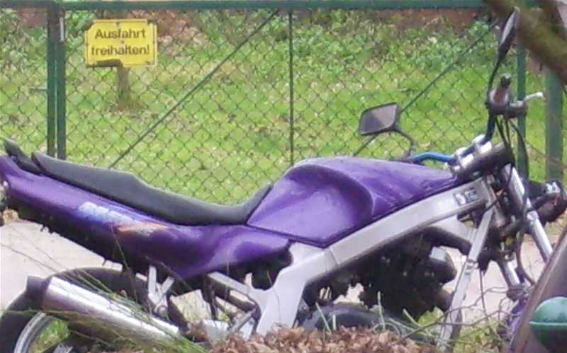

Hallo Leute!
Weil Scheinbar alle ein solches Tagebuch anfangen werd´ich das jetzt auch ´mal machen.
Da ich ein großer Fan von Streetfightern bin, wollte ich auch mal ein solches Möpp haben. Leider wird man in der Szene mit einer GS nur freundlich belächelt und man bekommt nur dumme Kommentare.
Also werde ich meinen Streetfighter jetzt selbst in Angriff nehmen. aber vielleicht ist Streetfighter der auch nur falsche Ausdruck, besser wäre wohl Custombike.
Nun zu den Fakten:
Suzuki GS 500 E, Bj.: ´91, auf 25 Kw gedrosselt (mittels geänderten Gasschiebern), Farbe: violett
Ich habe bereits einiges geändert:
Scheinwerfermaske
http://www.gs-500.de/mx_album.php?sm...cm&pic_id=9160
LED-Rücklicht
http://www.gs-500.de/mx_album.php?sm...cm&pic_id=9162
Carbon-Miniblinker
http://www.gs-500.de/mx_album.php?sm...cm&pic_id=9157
F1-Carbonspiegel von "Metisse"
http://www.gs-500.de/mx_album.php?sm...cm&pic_id=9164
Fußrasten LSL in violett
http://www.gs-500.de/mx_album.php?sm...cm&pic_id=9159
Kennzeichenhalter Eigenbau
Jetzt zu den Sachen die noch gemacht werden müssen:
DE-Scheinwerfer (bereits gekauft)
http://www.gs-500.de/mx_album.php?sm...cm&pic_id=9163
Tachometer (bereits gekauft)
http://www.gs-500.de/mx_album.php?sm...cm&pic_id=9154
Lenker Lucas-Superbike
Heckhöherlegung
Drossel ´raus (neuer ungedrosselter Vergaser) + Luftfilter-Kit
http://www.gs-500.de/mx_album.php?sm...cm&pic_id=9161
eventuell anderen Höcker (muß aber für 2 Personen bleiben wegen Junior)
eventuell breiterer Hinterreifen (150'er oder 160'er)
anderes Ritzel (mehr Beschleunigung oder mehr V max, Was ist besser?)
Bugspoiler
http://www.gs-500.de/mx_album.php?sm...cm&pic_id=9156 oder http://www.gs-500.de/mx_album.php?sm...cm&pic_id=9155
Frontfender
http://www.gs-500.de/mx_album.php?sm...cm&pic_id=9158
Lackierung Farbe ??????????????
Für Tipps und Anregungen bin ich jederzeit dankbar, Vielleicht gibt es ja auch jemanden aus der Umgebung der bei dem Vorhaben mit Rat und Tat beiseite steht.
Leider fehlt mir für den kompletten Umbau das Geld und der passende Ort (Garage oder etwas ähnliches), also muß alles nach und nach passieren.
Gruß Sven

Alt 11.07.2007, 22:19:57   #8
mmrgo
Benutzerbild von mmrgo
Registriert seit: 03.07.2005
Ort: Großbeeren bei Berlin
Beiträge: 260
Kilometer: 50000
Hallo Leutz!
Nach langer Pause geht´s jetzt in meinem Umbautagebuch weiter.
Also erledigt habe ich bis jetzt den Umbau des Rücklichtes, sieht ganz gut aus find ich. Es ist zwar noch nicht perfekt
aber man wächst mit seinen Aufgaben.
Außerdem habe ich die Lampenmaske, sie war ohne TÜV und hatte ein sch… Licht, gegen DE-Scheinwerfer getauscht.
Diese Scheinwerfer machen zwar ein besseres Licht aber gut sehen sie nicht aus. Meine Frau sagt, es sieht irgendwie
nach „Nr.5 lebt“ aus und findet´s schrecklich. Also muss noch was Anderes her.
Jetzt musste noch der riesige Tacho weichen, also einfach abschrauben und den neuen von „Koso“ anbauen. Aber wo?
Nach langem Überlegen hatte ich ´ne Idee, also Lenkerhälften abnehmen und Superbike-Kit ´drauf, so jetzt hatte ich
4 Möglichkeiten für die Halterung vom Tacho.
Dann kam das 2. Problem, ohne originalen Tacho gab's keinen Drehzahlmesser und auch keine Kontrollleuchten mehr.
Also wieder überlegen... Na man gut, dass das nicht weh tut! Nach einigem Kopfzerbrechen und einigen Bieren kam
mir die Erleuchtung. Die Kontrollleuchten ersetzte ich durch LED´s, welche ich auf ein kleines Stück Alu-Blech schraubte.
Dadurch konnte ich sogar die Blinkkontrolle splitten. Nun zeigen sogar die Kontrollleuchten an, ob es links oder rechts
´rum geht. Nur mit dem Drehzahlmesser weiß ich bis heute noch nicht weiter.
So, da ich ja schon mal am Lenker rumgebastelt habe, konnte ich auch gleich die alten gammeligen Griffe gegen
neue (schöne) von „Harris“ tauschen.
Der restliche Teil war dann relativ schnell erledigt. Die Blinker wurden rasch gegen Mini´s getauscht und die Fußrasten
waren auch gar kein Problem, bis auf diesen blöden kleinen Sprengring.
Die Spiegel sind eigentlich gar keine Erwähnung wert, denn die wechseln so alle 3 Monate.
Nicht weil sie beim Fahren kaputt gehen , sondern weil die Kinder immer in der Nähe von Motorrädern Fußball spielen
müssen. Und ein Fußball und ein Spiegel vertragen sich nicht wirklich.http://www.smilies-smilies.de/smilie...ilies/n030.gif
So jetzt war aber erst ´mal Fahren angesagt und Ideen sammeln.
Dann kam allerdings das Problem mit dem Vergaser, er tropfte.
Also habe ich schnell neue Benzinschläuche und einen Vergaserdichtsatz bestellt und verbaut.
Ich hab da mal ´ne Frage. Laut Zulassung ist meine Susi durch Ausgleichsbohrungen in 37mm Höhe vom unteren Rand
des Gasschiebers gedrosselt. Allerdings habe ich keine solche Bohrung gefunden. Ich war immer der Meinung, dass sie
tatsächlich gedrosselt ist, da die Fahrleistungen diesen Eindruck hinterlassen. Also wo sollen diese Bohrungen sein
oder wie könnte sie noch gedrosselt sein, oder falls sie nicht gedrosselt ist. Wieso fährt sie dann so schlecht?
Aber weiter zum Thema. Da ich schon ´mal die Verkleidung und den Tank ab hatte, konnte ich gleich den
Batteriekasten erneuern und den Luftfilter wechseln. Dann wieder zum Heck vom Möpp, diesen riesigen Nummern-
schildhalter absägen und einen aus Edelstahl anbringen. Jetzt kam ich auch einfacher an die Umlenkhebel und konnte
sie gegen eine Höherlegung tauschen.
Nun noch schnell Öl und Filter wechseln und gleich den Ölmessstab gegen ein Ölthermometer von RR austauschen.
So nun muss ich erstmal wieder eine Weile fahren bis der Rest umgebaut werden kann.
Da wären noch ein Bugspoiler, ein anderer Frontfender und wieder mal die Scheinwerfer (da hab ich aber noch gar
keine Idee).
Aber wenn das Alles umgebaut ist, kommt bestimmt wieder was Neues, es nimmt halt kein Ende.
Das Dumme ist bloß, ich muss alles unter freiem Himmel, auf dem Parkplatz vorm Haus machen und da kann ich
das Möpp auch nicht zerlegt über Nacht stehen lassen.
Wie immer bin ich für Tipps und Anregungen offen, also lasst euch nicht lange bitten und schreibt möglichst viele gute
Tipps hier ´rein.
http://www.smilies-smilies.de/smilie...ommunity19.gif
Ach so, beim Ölwechsel ist das Gewinde der Ablassschraube mit ´raus gekommen nun ist die Schraube eingeklebt
und ich werd´wohl die Ölwanne wechseln müssen, allerdings sind die Schrauben auch ziemlich vergnaddelt und
müssten wahrscheinlich abgetrennt werden.
Pics folgen am WE, wenn ich's schaffe!
Gruß Sven
mmrgo ist offline   Mit Zitat antworten

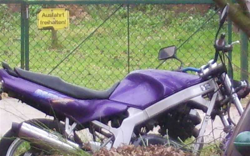

Hallo Leutz!
Wollte euch mal wieder über meinen sehr schleppenden Umbau informieren.
Also die DE-Scheinwerfer sind endlich wieder ab und dafür sind einfache Doppelscheinwerfer ans Möpp gekommen. Da ich jetzt schonmal alles Vorne freigelegt hatte, konnte ich auch gleich den ganzen Kabel-Krams ordentlich unter den Tank legen.
Die Spiegel wurden zum ???-mal gegen neue getauscht, und jetzt haben sie sogar eine E-Zulassung.
Beim Heckteil bin ich immer noch auf der Suche nach etwas brauchbarem, was auch Eintragungsfähig und 2-Mann tauglich ist.
Den Koso-Tacho werde ich in nächster Zeit auch wieder austauschen, gegen ein Kombiinstrument von Acewell mit Dzm und Kontrollleuchten.
Als neue Vorhaben bleibt erstmal das leidige Thema der Entdrosselung (ungedrosselter Vergaser), dann der Heckumbau, Auspuff steiler stellen und Lackierung.
Vielleicht könnt ihr mir ja Tipps zu "meinem Umbau" und Vorhaben geben.
Hier noch ein paar Bilder (nicht die beste Quali)
