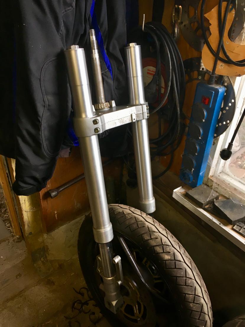

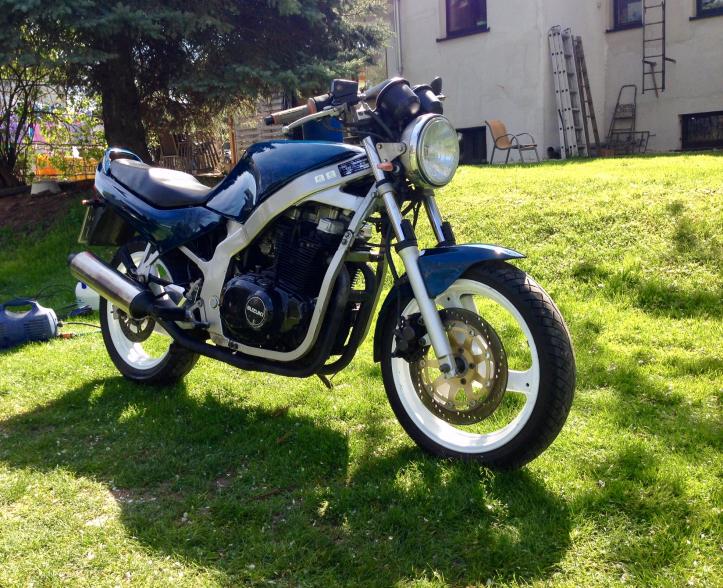

Hallo liebes Forum,
Ich stelle mich erstmal vor: mein Name ist Lucas, ich bin 22 Jahre jung komme aus Thüringen und fahre seit 2 Jahren eine 92’er Gs 500.
Nun hab ich mir gedacht mal etwas anderes aus der Gs zu machen, etwas was noch nicht viele gemacht haben.
Mein erster Gedanke war ein Café Racer zu bauen, aber diese Idee wurde schnell verworfen da es einfach zu viele machen
So kam ich dann (mithilfe meines Vaters) auf die Idee, die Gs ein wenig im Stil der 80‘s Superbikes zu umzubauen.
Mein Plan sieht folgendermaßen aus:
-Hyosung Gt650 Gabel (Lenkkopflager wurde mit einer Adapterbuchse passend gemacht) mit der dazugehörigen Gabelbrücke + Superbike Lenker + 6 Kolben Nissin Bremssättel
-Bandit Federbein + Umlenkknochen der Gsxr (So stößt das Federbein nicht an)
-Sitzbank neu gestalten
-Sv Hinterrad in die Originale schwinge (ich hätte gerne die 1200er Bandit Schwinge reingebaut, ich finde aber niemanden der mir die passenden Buchsen aus dem gehärteten Material dreht)
-2 in 1 Tacho (die Front insgesamt schön Clean machen)
-Kleiners Rücklicht
-Shark Endschalldämpfer
-Rahmen + Schwinge + Felgen werden schwarz
Ich hab bestimm noch was vergessen, sollte jemand Anregungen, Ideen usw. haben immer raus damit
Ansonsten mal noch zwei Bilder vom Urzustand und der Gabel die verbaut wird.
Grüße Lucas

80er Jahre und dann Monofederbein!
Auf die Gabel bin ich gespannt.
Büchsen für B12 werden erst gedreht, dann gehärtet und dann geschliffen.

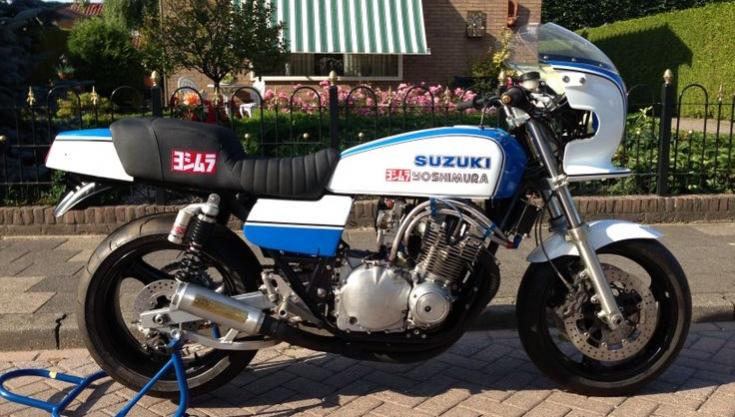

Alt 27.06.2018, 16:27:43   #7
Luky
Registriert seit: 27.06.2018
Beiträge: 8
Inspirieren lasse ich mich von solchen Maschinen:
Hits:	926
Größe:	67,4 KB
Luky ist offline   Mit Zitat antworten
Alt 27.06.2018, 16:45:16   #8
Beiträge: 7.400
Da hätte ich fast noch ne passende Sitzbank!
Maske vorne würde ich persönlich von der neuen Zett nehmen. Oder von Kreidler!

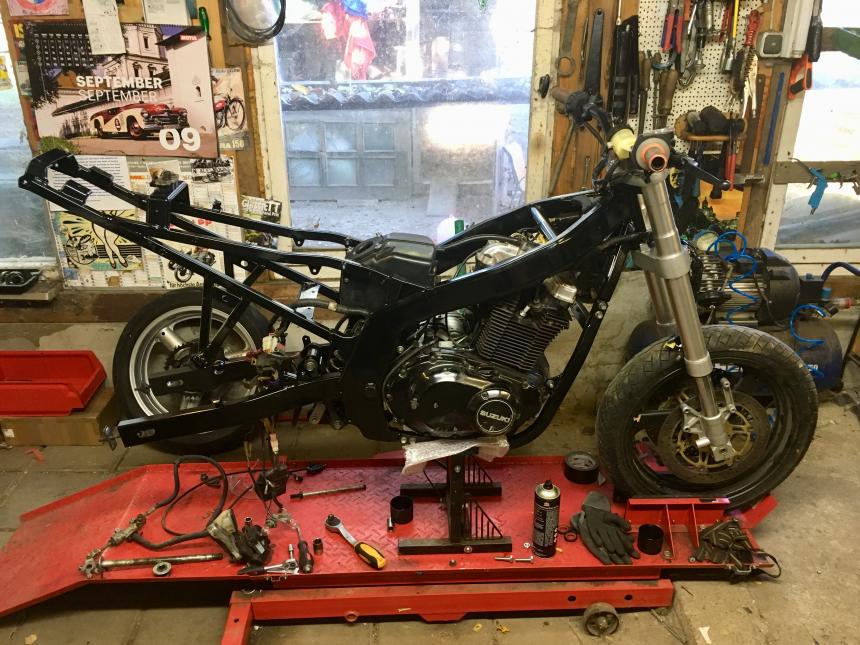

Alt 24.07.2018, 11:19:06   #9
Luky
Beiträge: 8

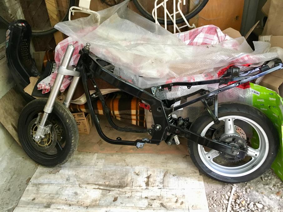

So der Rahmen und die Schwinge ist vom strahlen und Lacken zurück.
Hab gleich mal die Gabel + das Sv Hinterrad reingehangen. Die Hyosung Gabel passt zum Glück soweit ohne große Anpassungen.
Jetzt ist erstmal Pause, da meine Vespas etwas liebe brauchen.
Hits:	886
Größe:	113,6 KB

Alt 11.09.2018, 18:51:16   #10
Luky
Beiträge: 8

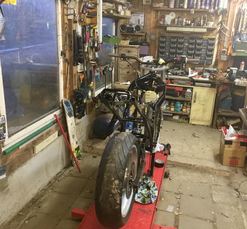

Weiter gehts.
Morgen kommt dann der Motor und der Kabelbaum rein. Es sieht langsam wieder nach Motorrad aus
Hits:	880
Größe:	119,8 KB
ID:	28083   Klicke auf die Grafik für eine größere Ansicht
Hits:	889
Größe:	116,8 KB

Nette Werkstatt Aber am Boden würde ich was machen
Alt 13.09.2018, 16:42:09   #12
Alter: 73
Standard Mr
Wie viele Male biste an dem Absatz zum Werkzeugbereich schon gestolpert/gestürzt?

Die Gabel wirkt elendig geil! Das Endresultat wird zwar kaum meinem Stil entsprechen, aber ich bin auch gespannt.

Ich Stolper da so gut wie jedes Mal
Und da bin ich in der Werkstatt jetzt seit mittlerweile 8 Jahren

Dinner for One in der Werkstatt?

Weniger Schrauber-Bier trinken!

Edit sagt noch, dass sie eher einen 4 Kolben-Sattel nehmen würde, oder sogar einen 2 Kolben-Schwimmsattel. Die 6 Kolben Sättel sind ekelhaft zu entlüften :-/
Alt 14.09.2018, 18:19:28   #18
Luky
Beiträge: 8
Entlüften ist kein Problem, passendes Werkzeug ist da. Bin da gut ausgestattet.
Wird jetzt aber am Ende wahrscheinlich auf 4 Kolben schwimmsattel mit Radialbremspumpe hinauslaufen, ist am Ende aber alles besser wie die Originale Gs Bremse. Da hat meine Vespa sogar besser gebremst
Heck und Heckrahmen soll so bleiben, mir gefällt es eigentlich ganz gut. Wird halt nur ein kurzer Kzh drankommen usw.
Sitzbank kommt dann angelehnt an die 80er Superbikes.
Ich nenn das ganze vom Stil einfach mal eine Gs in Modern

Weiter ging es. Motor ist drin, Kabelbaum bin ich gerade noch am verkabeln ist aber auch fast fertig.
