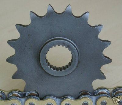

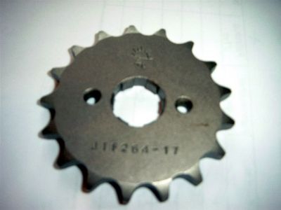

Sind jetzt kein Esxplizit für die GS, aber der Unterschied ist zu erkennen

ID:	4080   Klicke auf die Grafik für eine größere Ansicht
Hits:	567
Größe:	18,4 KB
Alt 17.05.2009, 13:57:57   #12
Benni
Standard Re: Unterschied zwischen Regina Kettensätzen?
Jo, alles klar.
Wieder was gelernt.. danke

bin ich also auf den teureren kettensatz angewiesen oder passt der satz mit "kragen" am ritzel auch?
Alt 17.05.2009, 13:58:56   #14
Benni
Dann kriegst du den Sprengring nichtmehr drauf.
Alt 17.05.2009, 13:59:07   #15
Beiträge: 4.218
Kette und Kettenrad passen, das Ritzel nicht

Alt 17.05.2009, 14:02:05   #17
Beiträge: 4.218
äääh, Moment, hier ist grad ein Dreher drin. `95 hat das Ritzel mit dem Bund/ Kragen, und das brauchst du auch.
Ist auch leider das teurere
