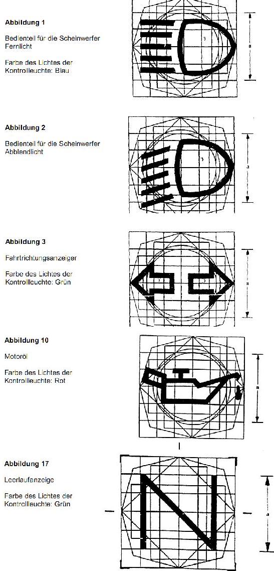

Hab grad mal ein paar PDFs des BMVBS durchstöbert und folgendes gefunden:
Zitat von http://www.bmvbs.de/Anlage/original_985984/R-60-Kontrolleinrichtungen-Motorraeder-Mopeds.pdf
R60-Kontrolleinrichtungen Motorräder/Mopeds:
Anhang 4
Bedienteile, Kontrollleuchten und Anzeigevorrichtungen, die im eingebauten Zustand gekennzeichnet sein müssen, und dafür zu verwendende Symbole
5. Das Symbol muss sich an dem Bedienteil oder an der Kontrollleuchte oder in deren Nähe befinden, damit es identifiziert werden kann. Ist dies nicht möglich, so müssen das Symbol und das Bedienteil oder die Kontrollleuchte durch eine möglichst kurze durchgezogene Linie verbunden sein.
7. Gebündeltes Licht wird durch parallele Striche und diffuses Licht wird durch radial auseinander laufende Striche dargestellt.
8. Werden folgende Farben bei den Kontrollleuchten verwendet, müssen sie die hier angegebene Bedeutung haben:
Rot: Gefahr
Gelb: Warnung
Grün: ordnungsgemäßer Betrieb
(Blau ist nur bei der Kontrollleuchte für Fernlicht zu verwenden)
[attachment=0:2xnnf50l]Kontrollleuchten moped komplett.JPG[/attachment:2xnnf50l]
Leider ist scheinbar nicht explizit angegeben, welche vorhanden sein müssen.
Name:	Kontrollleuchten moped komplett.JPG
Hits:	1379
Größe:	117,3 KB
Alt 09.03.2009, 22:41:44   #11
Standard Re: Suche AUfkleber fürn Tacho
Fernlicht ist Pflicht, nach STVO und EG.
Blinker ist Nach EG Pflicht, nach STVO erlaubt, aber nicht vorgeschrieben (wenn anhand der Schalterstellung der Zustand erkennbar ist, bei der GS nicht der Fall also Pflicht)
Warnblinkanlage wenn vorhanden muss auch eine Kontrolllampe haben.
Seitenständerschalterkontrolle ist nicht vorgeschrieben
Alt 09.03.2009, 22:51:54   #12
Titan
Benutzerbild von Titan
Registriert seit: 26.01.2005
Ort: Nürnberg
Beiträge: 873
Was das Vorhandensein der Kontrollleuchten angeht, stimmt das. Allerdings bin ich mir ziemlich sicher, dass eine Beschriftung nicht notwendig ist, solange die Farben eindeutig sind (siehe SWM). Hab auch, glaube ich, schon zugelassene Zubehörtachos mit Kontrollleuchten ohne Beschriftung gesehen.
Alt 09.03.2009, 22:56:27   #13
Da sind immer Piktogramme drunter und auch die Vorschrift oben geht immer von beidem aus (Farbe UND Piktogramm).
Das Warnblinklicht-Piktogramm und einige GS-irrelevante habe ich weggelassen.
Kann man ja jederzeit im Anhang 4 der oben als Quelle angegebenen PDF einsehen.
