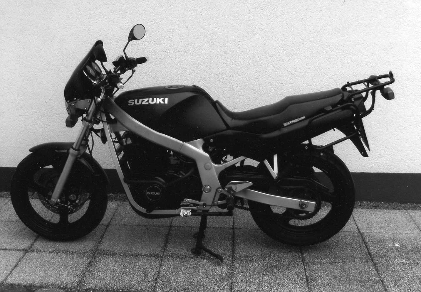

Meine Suzi hat kein Magnetventil unterm Tank, sie ist BJ 1993, aber eine sehr brave Maschine und übrigens bin ich sehr stolz auf sie, denn sie ist die Pässe in Italien ohne Murren rauf und runter geschnurrt.
