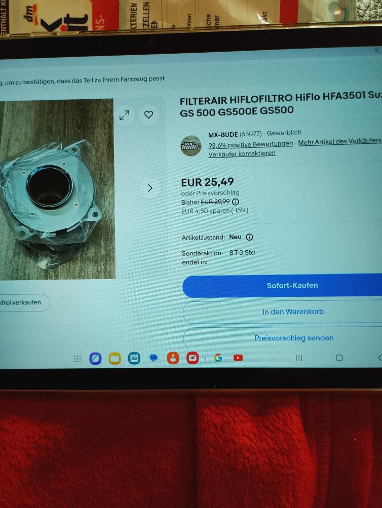

Bei ebay sind welche von Hiflo mit der Nummer HFA 3501 .
Das müsste doch richtig sein oder ? Könnte bitte mal einer kontrollieren ob ich das richtig sehe? Ich bin jetzt verunsichert weil ich hier schon so einiges gelesen habe das der richtige Filter wichtig ist. Ich kann mich nicht erinnern das ich jemals so ein Hickhack mit der suche nach einem Luftfilter hatte. Wenn einer Zeit hat schaut bitte mal nach. Vielen Dank. Gruß Michael

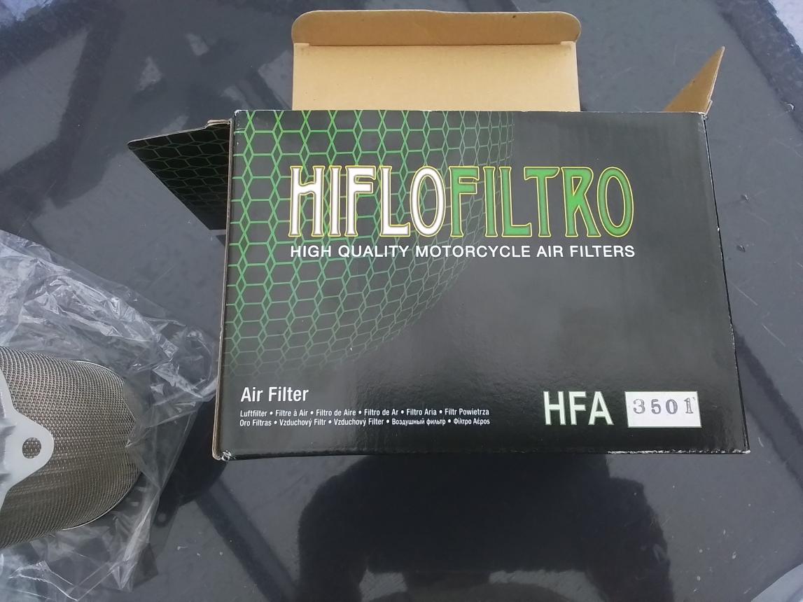

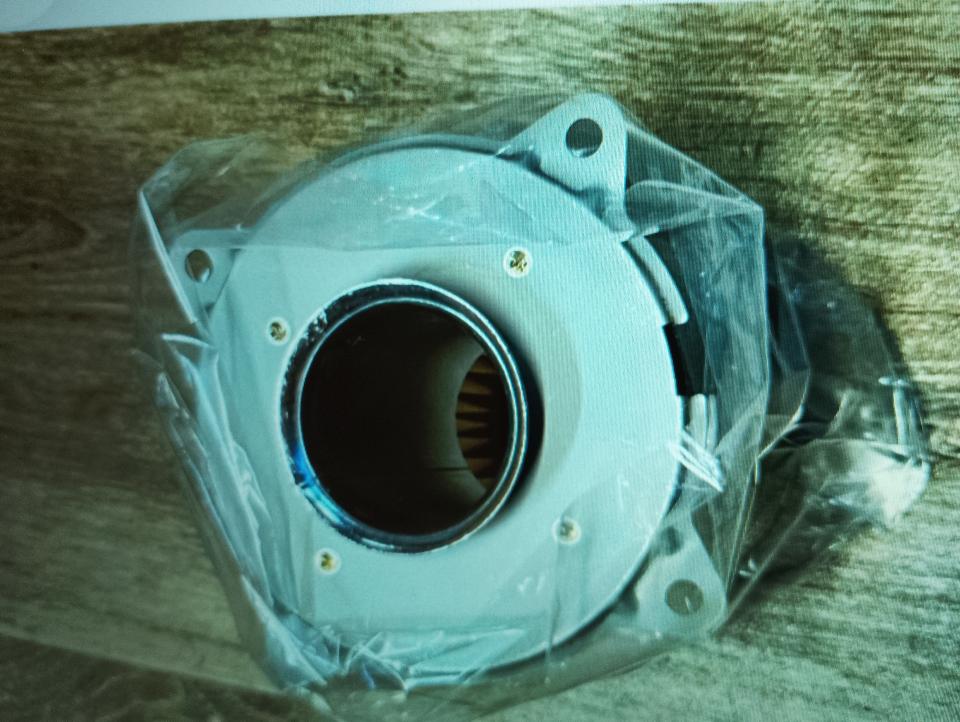

Den habe ich gekauft

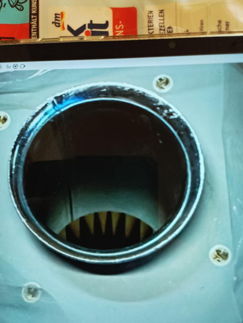

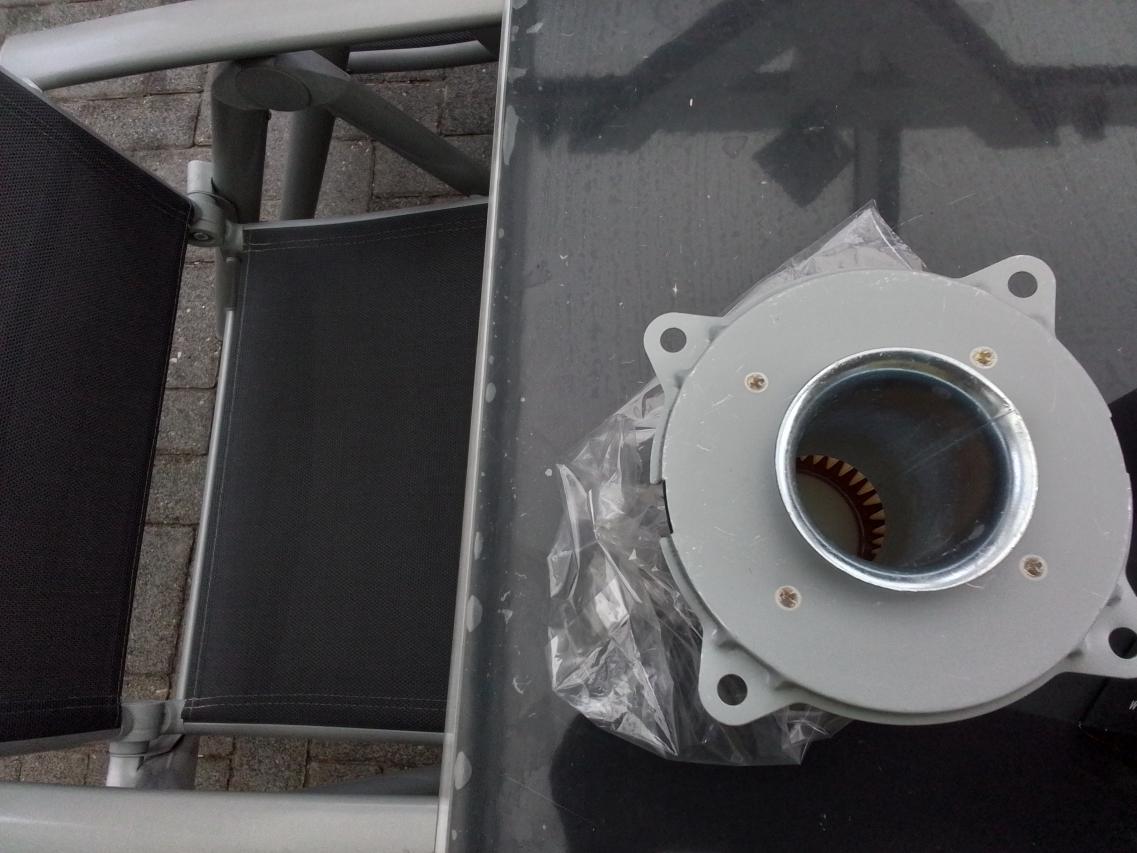

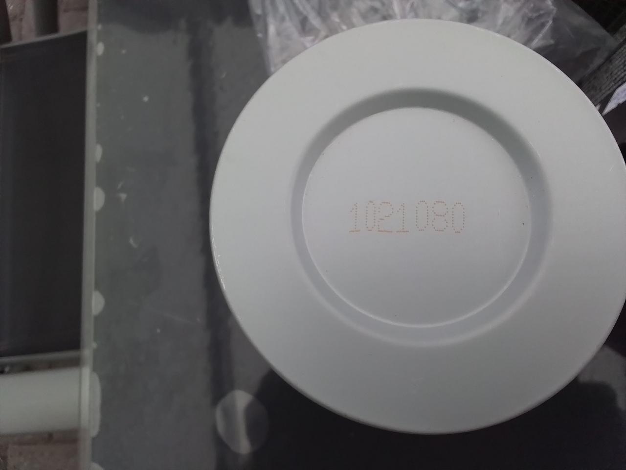

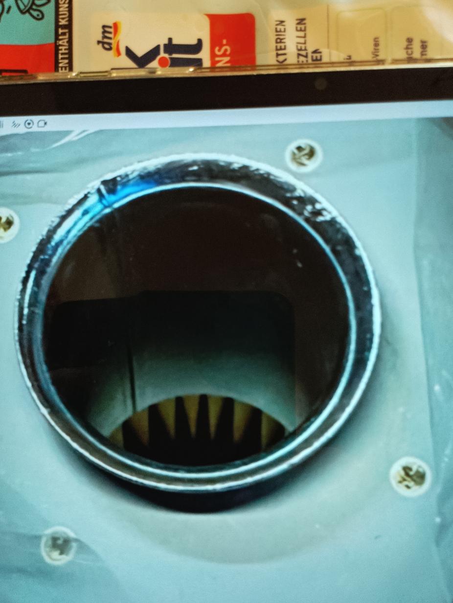

Luftfilter ist gekommen. Sieht gut aus. Innenrohr ist auch vorhanden.
Einbauen will ich erst wenn der Tank etwas leerer ist. Ich habe gerade erst getankt.

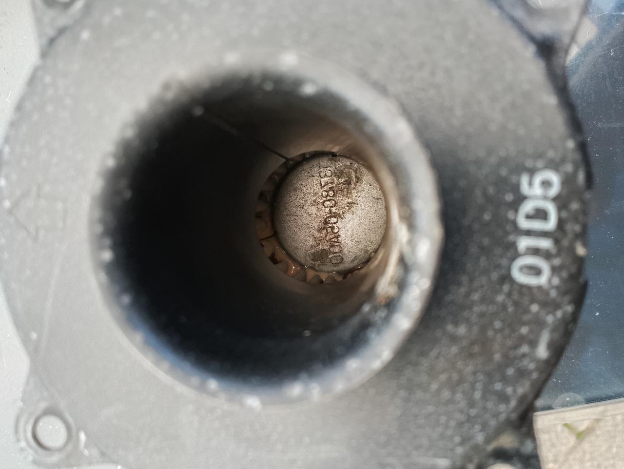

Ich habe auf dem Luftfilter noch eine Nummer entdeckt. Kann vielleicht mal einer gebrauchen auf der Suche nach dem offenen Filter

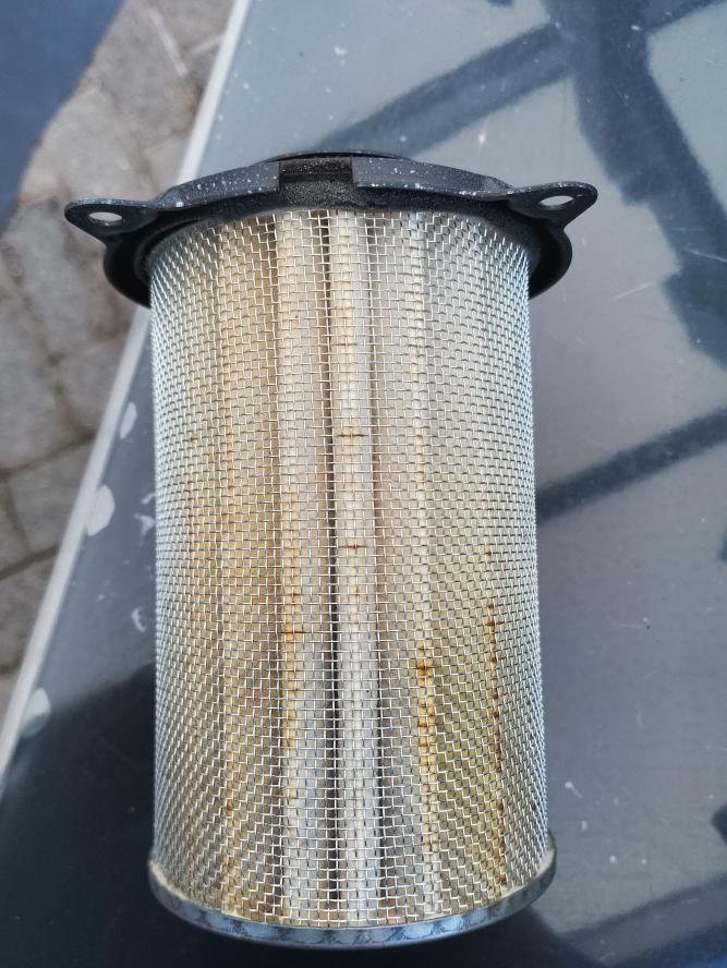

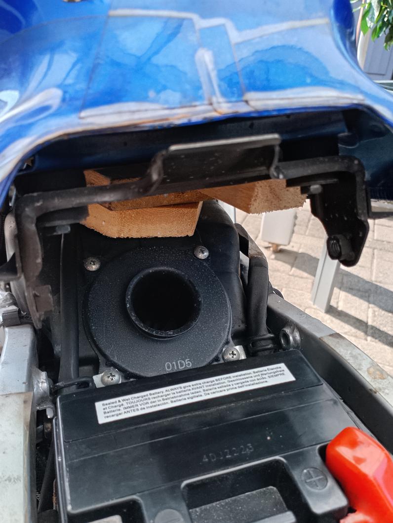

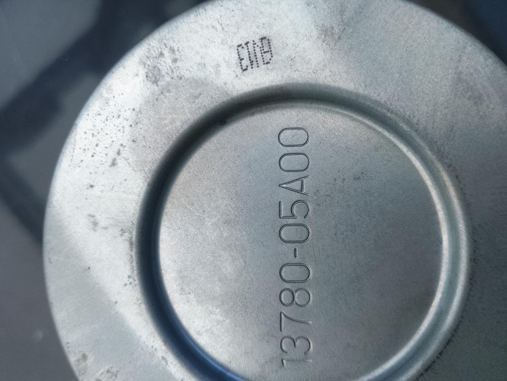

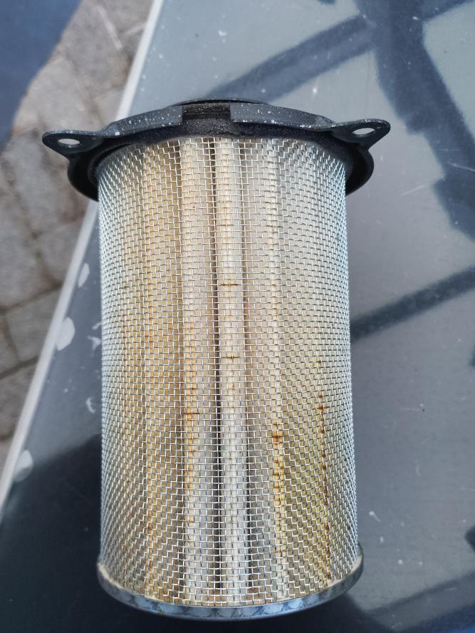

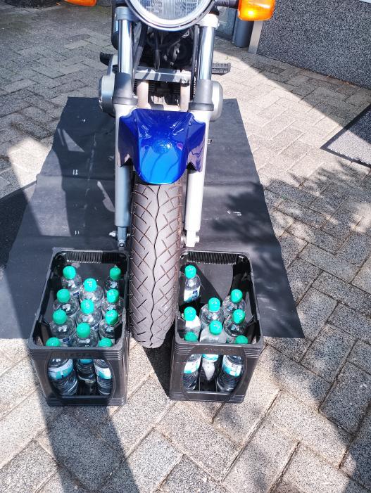

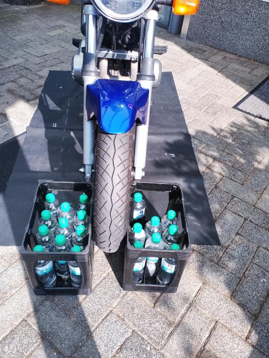

Filter ist eingebaut. Drei Holzbretter nacheinander unter den Tank gelegt und schon war Platz genug um ihr auszubauen. Vorsichtshalber habe ich noch rechts und links vom Vorderrad Wasserkisten hingestellt damit der Lenker nicht einschlägt und den Tank berührt. Währe aber nicht nötig gewesen. Aber sicher ist sicher.
Auf dem alten Filter sind Nummern die wenn ich das richtig verstanden habe zu einem gedrosseltem Filter gehören. Aber das Rohr hat dieser Filter auch.
Bin schon gefahren. Keine Veränderung
Aber der alte Filter sieht aus als ob er schon rostig ist.
Aber schaut selbst.
Ich verstehe nicht wieso jemand den Tank zum Filterwechsel ausbaut. Ist wirklich einfach.

Weil man dann noch andere Sachen macht, für die man den Tank abbauen muss. Z.B. Ventilspielkontrolle, Schmierung der Gelenke an der Vergasermechanik, das ganze Geraffel mal sauber machen...

Es ging nur um den Filter Wechsel.
Und das geht gut ohne Tank ausbauen.

Was ich immernoch nicht verstehe ist warum dein Lenker an deinem Tank anschlägt.
Das darf doch gar nicht passieren. Fehlen da die Lenkanschläge?
Und ja, man kann den LuFi ohne Tankabbau wechseln, das habe ich auch schon gemacht.
Aber ganz ehrlich, solch ein Aufwand ist es nun auch nicht und meistens ist der Blick unter den Tank auch nicht verkehrt. Besonders wenn die GS eine Vollverkleidung verbaut hat .

Ich habe mal bei einem anderen Modell eine Reparatur gemacht wo ich den Tank auch nach oben machen musste. Modell weiß ich nicht mehr. Und als ich da so am Schrauben bin
habe ich das Vorderrad entlastet und der Lenker ist eingeschlagen.
Macke im Tank war das Ergebnis. Und mal schnell ein paar Kisten neben das Vorderrad stellen ist kein Aufwand . Ich Schraube seit ca 50 Jahren. Und da habe ich gelernt das man alles absichern muss was passieren könnte.
