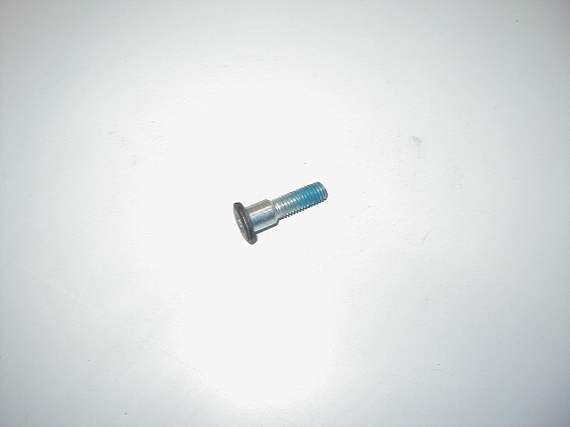

Alt 17.04.2009, 07:29:13   #8
Standard Re: Runde schrauben an den Bremsscheiben
Sieht so aus
Hits:	733
Größe:	42,2 KB
ja das ist die eine. an der anderen bremsscheibe sind aber andere verbaut bei mir.
die sind oben, wo das loch für den innen 6kant ist noch nen stück höher und ragen weiter raus. keine ahnung wie man das nennt...
Sagt mal - Ihr denkt aber schon daran das die originalen Schrauben in einer ganz anderen Festigkeitsliga spielen und speziell auf Scherung ausgelegt sind! Hier was anderes als original Schrauben einzubauen ist schon grob fahrlässig (auch nur eine)! Im Falle des Falles steigt hier jede Versicherung aus und auch der TÜV dürfte keine OK geben (falls es es merkt).......
Kleine Geschichte am Rande dazu: 1984 führte eine gerissene Bremsscheibenschraube (nach einem Scheibentausch in einer nicht-Vertragswerkstätte) an einer GSX750 Katana zu einem tödlichen Unfall - der Schraubenkopf verkeilte sich im Bremssattel. Im darauffolgenden Rechtsstreit zwischen Versicherung, Werkstätte (Händler) und Hersteller (SUZUKI) wurde die Werkstätte schuldig gesprochen, da sie zwar die richtige Schraube verwendet hatte, aber keine Neue (wie von Suzuki für dieses Modell vorgeschrieben) sondern die alte bisher verwendete und weil sie kein Gewinde-Loctite aufgetragen hatten - hier konnte nachgewiesen werden, daß sich 5 der 6 Schrauben gelockert hatten, während die 6. Schraube festblieb, aber dem Druck nicht standhalten konnte...... Der Grund für die Lockerung wurde mit Überdehnung durch die 2-malige Verwendung als auch die fehlende Gewindesicherung angegeben..... Ich habe das Urteil nicht mehr ganz im Kopf - soweit ich mich noch erinnern kann wurde neben einer saftigen Geldstrafe auch eine ungewöhnlich hohe Haftstrafe auf Bewährung gegen den Mechaniker wegen fahrlässiger Tötung verhängt. Soviel dazu wie das im Falle des Falles ablaufen kann..........
Noch eine Warnung:
Bei der GS500 ist die mehrmalige Verwendung der Befestigungsschrauben von Scheibe und Sattel zwar nicht verboten (offensichtlich beschädigte oder überdehnte Schrauben sind natürlich trotzdem zu tauschen), aber es gibt andere Modelle/Motorräder wo das explizit nicht gestattet ist - wenn ihr also mal an anderen Motorrädern rumschraubt seht auch genau die Werkstättenvorschriften für dieses Modell an!
hab mir trotz der hohen kosten auch alle schrauben neu gekauft. a) siehts scheiße aus und b) sicher ist sicher
An der Verkleidung oder am Auspuff kann man normale nehmen denke ich, aber Bremsen bin ich immer extremst empfindlich...
auf den schrauben ist ja glaub ich von werk aus schon schraubenkleber (zumindest ist nen teil des gewindes so komisch blau), soll ich trotzdem nochmal nen tropen an die spitze machen?
Wer kämpft kann verlieren, wer nicht kämpft hat schon verloren...
Es ist nicht deine Schuld, dass die Welt ist wie sie ist, es wär nur deine Schuld wenn sie so bleibt...
Zerro ist offline   Mit Zitat antworten
Alt 19.04.2009, 19:25:03   #37
Nö, brauchst du nicht.
Ist quasi ready to screw
btw: bei Kawasaki ist die Schraubensicherung rot
