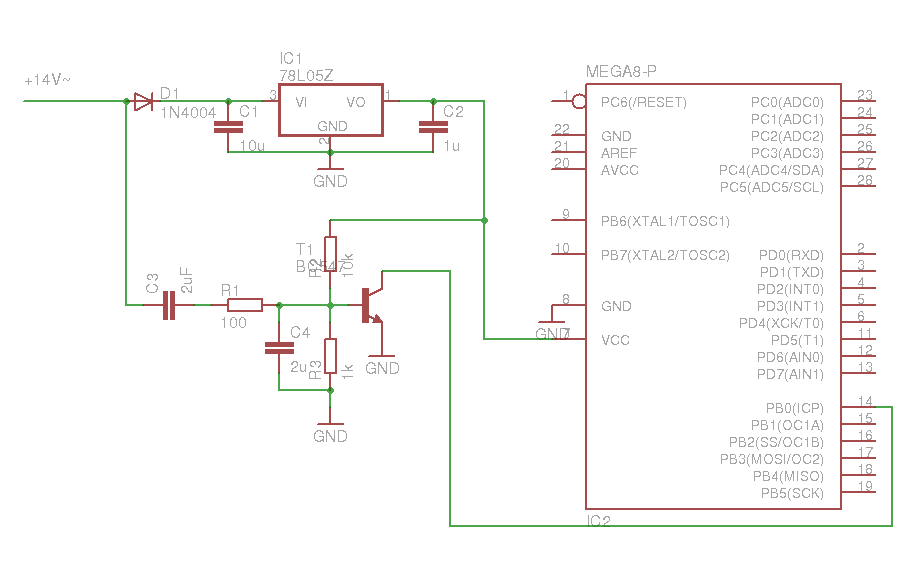

hab mal den halben Schaltplan angehängt, bei den Widerstandswerten bin ich mir nicht mehr 100% sicher, aber von der Größenordnung stimmts.
Was fehlt sind die LEDs, die hängen aber einfach mit MOSFETs an je einem Ausgangspin. Der Controller ist auch viel zu groß, aber der hat gerade im Programmierboard gesteckt
kurze Beschreibung:
die Versorgungsspannung wird hinter eine Diode geglättet und auf 5V geregelt. Die Diode ist notwendig, damit das Signal nicht verloren geht.
Die Versorungsspannung wird über einen Kondensator vom Offset befreit, durch einen einfachen Tiefpass geschickt um unerwünschte Schwingungen herauszufiltern und dann auf die Basis von einem Standarttransistor (BC547) mit Basisvorspannung geführt.
Dieser wirkt jetzt als Schalter und wackelt somit am Pin vom Mikrocontroller, der auf Input mit internem PullUp geschaltet ist.
Kai

cha0s
.oO n mega8 für ein paar leds die übergägnge verschieben sich nicht, durch die spitzen werden nur kleiner weil die spannung der batterie steigt. stell halt T1 n bissel anders ein und 2myF an der basis von t1 is mir auch n bissel viel.
edit: wofür soll c4 überhaupt dienen? der zieht doch nur dein eingangssignal runter

für nen Tiny13 hätte ich Zeug umstecken müssen und da war ich zu faul zu :P
C4 brauche ich zur Tiefpassfilterung, weil es sonst ständig weiß geleuchtet hat.
Die Einstellung ist schon ok, mit einigermaßen voller Batterie fahre ich im Stadtbereicht maximal bis rot. So war es auch eigentlich geplant

cha0s
Zitat von Kalectro Beitrag anzeigen
die Drehzahl detektiere ich direkt aus der Versorgungsspannung.......C4 brauche ich zur Tiefpassfilterung, weil es sonst ständig weiß geleuchtet hat.
schnall ich nich. ohne den c4 würde t1 doch sauberere signale rausgeben. bin grad zu faul ins datasheet zu gucken, watt für ne triggerschwelle braucht der timer denn? ich würd versuchen den timereingang dc- frei zu machen, dann bekommste sicher bessere ergebnisse.

@chaos: Da ich das Signal nicht messen konnte, sondern einfach ins Blaue geraten habe, gehe ich davon aus, dass auf der Versorgungsspannung einfach zu viele Peaks waren und der Controller die alle erkannt hat. Um das zu verhindern, habe ich mit dem C4 das Signal Tiefpass gefiltert, dahinter kommen dann nur noch realistische Signale raus, also welche, die auch tatsächlich von der LiMa kommen können. Den DC Offset brauche ich um den Transistor in den Arbeitsbereich zu bekommen, der schaltet ja erst ab 0,7V und so stark schwankt die Spannung auch wieder nicht

..... dass auf der Versorgungsspannung einfach zu viele Peaks ........mit dem C4 das Signal Tiefpass gefiltert, ......... Den DC Offset brauche ich um den Transistor in den Arbeitsbereich zu bekommen, de......
gerade weil die versorgungsspannung zu viele peaks hat, sollte/muß gerade hier ein tiefpassfilter mit nem lc statt rc- glied verwendet werden, den grund kannst du dir selber ausRECHNEN. die grenzfrequenzen sind ja bekannt. ich würde empfehelen, das eingangssignal der transistorstufe per C zu entkoppeln, per RC zu filtern, und das ganze hinter den filtern möglichst auf ttl-pegel zu kriegen. so wie deine schaltung aussieht, hast du kein sauberes signal am timer anliegen.

der RC Filter ist ja auch berechnet und ob ich LC oder RC nehme ist doch recht egal und da ich keine Spulen vorrätig habe, wurde es eben RC
C3 ist doch dafür da um das Signal zu entkoppeln, danach die Filterung und dann der Transistor mit Basisvorspannung. Das ist doch genauso wie du schreibst, ich glaub wir reden einfach aneinander vorbei, aber es tut ja...
@bluebiker: ich studiere E-Technik, aber das hat bisher noch nicht so viel gebracht und mit dem Wissen aus dem Studium könnte man so eine Schaltung auch nicht aufbauen und programmieren. Das muss man sich schon selbst beibringen
