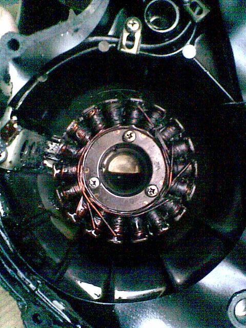

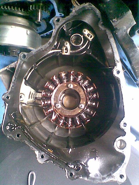

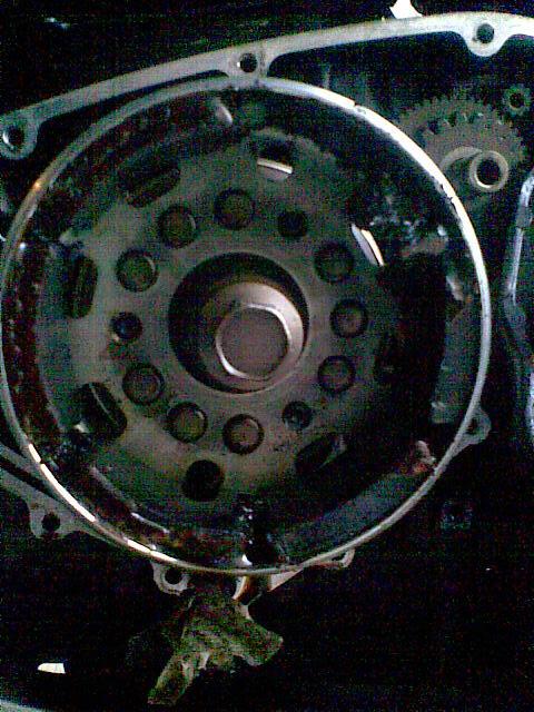

Ein Lima-Magnet hat sich vollständig in Späne aufgelöst und verteilt, eine Statorspule ist leicht krumm,
diverse abgeschlagene Kunststoff- und Aluteilchen, z.T. im Limadeckel verklemmt.

Magnet oben-rechts besteht nur noch aus einem Öl/Spanklumpen

1 Statorspule mitte-links verbogen

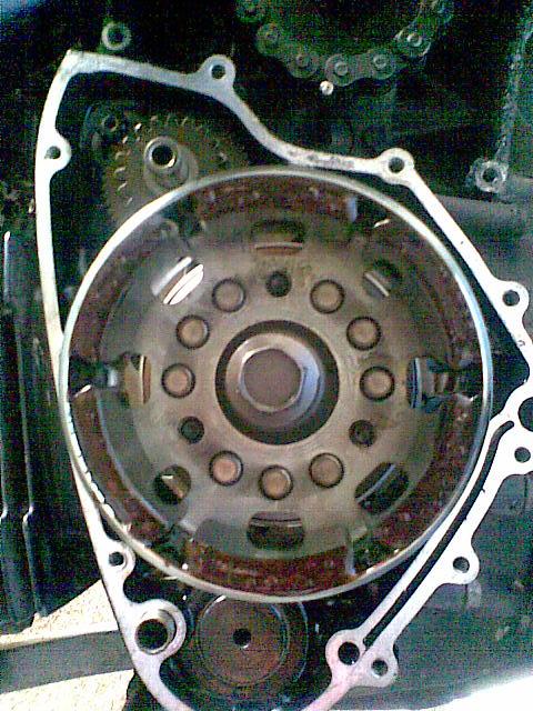

Im April sah das noch gut aus:

Deine Lima scheint aber nicht wegen dem Magneten gestorben zu sein, sondern sieht nach bereits längerfristg abgebrannt durch Überhitzung aus. Das zeichnet sich auch im April-Bild schon ab.... Entweder war mal zu wenig Öl in der Kiste oder sie wurde elektrisch überlastet.....einwandfrei hat die auf keinen Fall mehr geladen - maximal gerade noch ausreichend.... Prüfe auf jeden Fall auch den Regler. Du kannst von Glück reden, daß nach dem Zerbröseln des Magneten nicht schlimmeres passiert ist. Übrigends ist Überhitzung auch dafür eine mögliche Ursache......wenn sich der Schutzlack verabschiedet ist das vorprogrammiert. Ich glaube bei Suzuki ist der Regler und die Lima eines der wichtigsten (meistgängigen) Ersatzteile für GS-Motoren........

Kleiner Denkfehler die Brüchstücke des Magneten sind schon magnetisch, also reicht die Stahlschraube aus, um die Teile einzusammeln!
Magnetmaterial ist im übrigen relativ weich, also sollte Dein Getriebe, Che, damit klar kommen. Ich würde allerdings die nächsten Ölwechsel doppelt so oft wie normal machen. Das Dumme ist, das Lagerschrauben aus Stahl sind, aber ich tippe dennoch, daß alles schadlos zermahlen wird!

Wenn ich deine Fotos ansehe, dann sieht das aus als ob ein Polschuh der Spule verbogen wäre (links)......wenn dem so ist wirst du die Spule sowieso tauschen müssen, denn, selbst wenn es sich mechanisch ausgeht: der Isolierlack hat sicherlich Risse und der verbogene Pol erzeugt Wirbelströme = Hitze .......

Stimmt, die Spule ist hin. Ist ausgebaut gut zu sehen.
