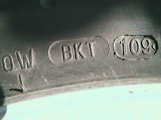

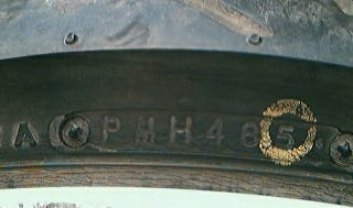

...na klar, 2 sind wohl nicht so sehr rätselhaft ,
aber eine Reihe macht mir echt Gedanken, und bin noch nicht wirklich sicher, ob ich die Zahlen richtig lese.
...und naja, die anderen machen mir Gedanken, weil ich glaube sie richtig zu lesen.

Die Zahlen auf Bild 1 sind auch DOT-Zahlen, und zwar die von meinem Vorderreifen. Und die Frage ist: Ohne Dreieck sind es Zahlen aus den 80ern, sprich 48. Woche 1985. Da mein Motorrad aber von `89 ist, wären die Reifen da schon 4 Jahre alt gewesen. Kann das "Etwas" hinter der 485 als etwas interpretiert werden, was es zu einem 1995er Reifen macht?
Die Hinterreifen-DOT würde ich auch 10. Woche `99 auslesen (also Anfang ´99), wegen des Dreiecks hinter der 109, was natürlich indiskutabel ist, wie sich beim Fahren auch leicht nachvollziehen läßt.

Das Reifenalter ist auch in Deutschland kein Prüfkriterium, aber ein guter Prüfer sollte dich zumindest daraufhinweisen.

Vorne sind zudem (erstes Bild) auch Risse zu erkennen. Dachte alles das würde beim TÜV auffällig werden. Zumindest in meinen Augen würde das Sinn machen.
Ich jedenfalls werde den Reifen keine lange Strecke mehr - mit Walkarbeit über Stunden - zumuten. Und der Zustand der Bremse macht mich so auch nicht wirklich froh.
