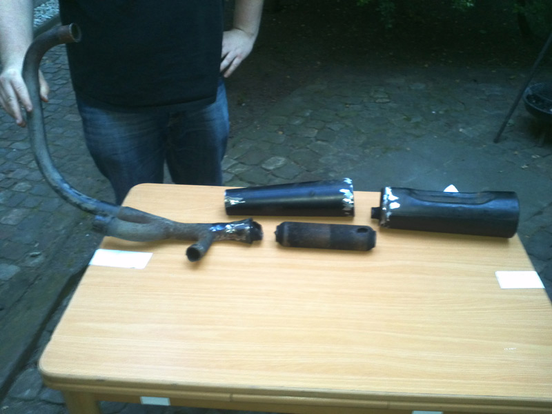

So, Flex is heut angekommen, nachdem wir zum Kaufen von einer Trennscheibe (ne Schruppscheibe war dabei dann gut 2h gebraucht haben (Männer und Baumärkte ) gings an die Arbeit. Arbeitstisch im Hof aufbauen, Stromkabel dranklemmen und ab dafür.
Die erste Trennung erfolgte in der Mitte des Potts beim Übergang vom Konishcen zum zylindrischen Part.
Der Übeltäter war gefunden:
Im konischen Part war ein größes Stück Schalldämpfer lose drin.
Das gehörte vermutlich mal an das Ende des Krümmers, das im zylindrischen Part endete.
Okay, Lampe raus, reingucken. Schwarz. Moment, doch, da hat man was gesehn. Verdammt. Das scheint da abgegammelt zu sein. Aber genau an der Stelle, wo man nicht dran kommt.
Also wars zeit für den zweiten Schnitt. Skalpe...äh...Flex gewetzt und ab damit.
Inzwischen bestelt der Pott auf 4 Teilen (Krümmer, zwei Teile Endschalldämpfer und das Schalldämpferstück, das innen rein gehört.)
Ich hab mal n Bildchen geknipst.
Das Problem ist jetzt, dass der innere Part ans Ende vom Krümmer geschweißt werden muss - soweit kein Problem.
Das dann in den ESD einzuführen wird kniffliger. Das past so ziemlich ganz genau.
Allerdings hat das Teil, das nach innen kommt, noch n Loch an der Seite. Wenn ich das zuschweiße, kanns sein, dass es nicht mehr rein passt. as wäre sogar sehr wahrscheinlich.
Ich glaube so langsam, wenn der Pott wieder richtig funktioneirt, ist er noch n größerer Flickenteppich als vorher
Wobei das schwer vorstellbar ist. Da waren teilweise Schweißberge von ~2cm drauf. War n Spaß, die erstmal flach zu flexen...damit man die schöner neu machen kann

So, das Modell is ne A1. Und das Baujahr is 1984. Haben nämlich noch Aufkleber am Mopped gefunden beim Schrauben
Der Kabelbaum war in nem viel schlimmeren Zustand als gedacht... aber halb so wild, jetzt wo wir das Modell kennen, gehts voran!
Allerdings gibts beim Kabelbaum noch eine Schwierigkeit. Es ist ne Mischung aus US und UK. Der Hauptstrang is wohl vom US-Modell. Aber das finden wir auch noch raus.
Außerdem bekommt sie noch nen neuen Kupplungszug.

So, nachdem ich eben einfach mal auf Jux in ner KFZ-Werkstatt gefragt hab, was die fürs Schweißen des Potts haben wollten...dachte ich mir bei 60€ die Stunde...lohnts sich nach wenigen, kleineren Schweißarbeiten doch schon, dass ich mir selbst so n Gerätchen anschaffe.
Da ich aber noch nicht so konform mit den nötigen Leistungen eines Schweißsgeräts bin (und auch frühestens nächsten Monat die Knete dazu hab...) wüsste ich gern mal, worauf ich achten muss?
Hab mir mal das "Güde Schutzgas Schweißgerät MIG 192/6K" angeschaut, das kann man sowohl mit 230V als auch mit 400V betreiben.
(http://www.hood.de/auction/37518477/...192-6k-neu.htm)
Wäre sowas zu gebrauchen?
Oder lohnts sich für den 400V-Support nicht, mehr Kohle hinzublättern?
Und wie teuer is so ne Leih- oder Eigentumsgasflasche? (wobei ich erstmal rausfinden muss, ob das Gerät Mehrweg oder Einwegflaschen braucht...)
