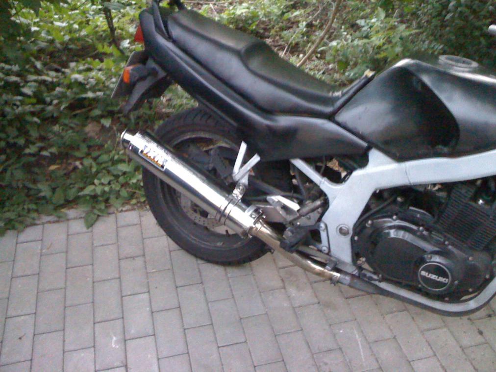

hab ein neues problem... hab bei mir den ixil auspuff angeschraubt.. jetzt habe ich gemerkt das ich schwierigkeiten bekomme die trittbremse voll durch zu treten. habt ihr eine idee wie ich das anders machen kann???
ich kann euch übers wochenende auch mal bilder reinstellen.
ist echt eine enge kiste mit der bremse, bzw. dem bremshebel.
so... hier mal ein bild... kann man schlecht erkennen aber der bremshebel ist ziemlich na am verbindungsrohr dran... kann man eventuell mit der schelle etwas machen damit der auspuff weiter vom motorrad wegkommt???
mfg. david

Wenn der für die GS ist, dann ,musst du das Zwischenrohr nach unten verdrehen.

hab ich versucht... aber das problem ist das ich dann nicht mehr oben mit der schelle rankomme zum festschrauben.
außerdem hab ich bemerkt das die schraube vom bremszylinder am auspuff scharbt... ist total blöde irgendwie.. am besten wäre ich hätte eine schelle die einen längeren "hals" hat, wo die schraube durchkommt. dann würde es meiner meinung nach passen.
wenn ich den auspuff anschraube, so das es einigermaßen geht, dann hab ich bemerkt das ziemlich viel zug auf dem krümmer ist... also ich muss den krümmer soweit es geht nach oben drücken um dann den auspuff anzuschrauben. ist das gesund für den krümmer bzw. für die krümmerschrauben??? ich denke nicht oder???
mfg. david
