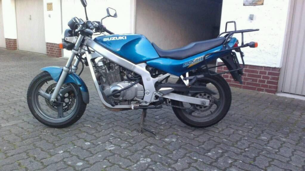

Hallo liebe Gemeinde,
mein Freund und ich haben uns letzte Woche ein Motorrad angesehen, welches an Bastler zu verkaufen war - nimmt schlecht Gas, Vermutung war also, dass der Vergaser dicht ist. Das soll ja typisch sein, wenn sie länger steht. Und das Schmuckstück stand nun seit 2014, seit 2015 auch keinen TÜV mehr.
In der Hoffnung ein Schnäppchen zu machen, hat er also die Maschine von privat gekauft und sie uns direkt zu unserer Werkstatt in Braunschweig liefern lassen (GESK, wenn es jemanden interessiert). Vergaser musste gemacht werden und die Batterie nach so langer Zeit auch, war ja klar. Da fiel auf, dass eine der Nadeln abgebrochen war - im Vergaser war sie nicht. Zur Prüfung wurde erstmal alles wieder zusammengebaut. Motor lief, aber leider keine Kompression auf einem der Zylinder, gar keine... Da der Vergaser und Zylinder wohl nochmal runter mussten, hat der Chef mit dem Endoskop einen Blick hineingeworfen und uns mitgeteilt, dass der Motor leider nicht zu retten ist. Wir sollten uns beratschlagen, wie (und ob) wir weiter machen wollen.
Tja, nun ist guter Rat teuer. Wir wollen sie gerne fertig machen, haben uns auch schon ein bisschen nach Motoren umgesehen. Es gibt ein paar Angebote mit niedriger Laufleistung zu akzeptablen Preisen. Allerdings wird der Einbau in der Werkstatt die Kosten sicher weiter in die Höhe treiben.
Eine Garage, in der wir schrauben könnten, steht uns leider hier nicht zur Verfügung. Ungeachtet dessen traue ich mir den Umbau auch nicht zu, Zweiräder sind für mich Neuland, am Auto wäre das mit Unterstützung eher was anderes.
Habt ihr Tipps für uns? Könnten wir den alten Motor zum Ausschlachten verkaufen und was kann man dafür verlangen? Das würde uns ein bisschen Luft für die Werkstattkosten verschaffen. Die Maschine selbst wollen wir nicht so gerne verkaufen. :/
PS: Das ist mein erster Beitrag hier im Forum, es ist auch unser erstes Motorrad, ich bitte also um Nachsicht, wenn meine Ausführungen etwas laienhaft sind, und entsprechenden Hinweis, falls ich was übersehen habe, das es zu beachten galt. Ich gelobe Besserung!

Ein Werkstattmeister sagt der Motor ist hin, aber was genau? Möglicherweise sollte man erstmal schauen ob der nicht doch noch zu retten ist?
Der optische Zustand deiner GS sieht ja nicht sooo schlecht aus auf dem Foto. Vielleicht kannst du genauer sagen was der Meister da gesehen haben will. Hier im Forum haben Werkstätten angeblich schon kapitale Motorschäden diagnostiziert obwohl da nichts war.
Der GS-Motor ist ja sehr robust nur Ölmangel ist wohl nicht so super toll !
Die Frage ist: Was kann der Werkstattmeister per Endoskop sehen? Bei fehlender Kompression würde ich durch´s Zündkerzenloch schauen und beim Durchdrehen des Motors per Hand klemmende Ventile feststellen - da hätten wir ein plausibles Fehlerbild. Und eventuell verschlissene Zylinder, weil das Honbild fehlt. das ist aber bei der GS sehr selten, es sei denn man fährt mit Sprit in der Ölwanne.
Viel mehr Möglichkeiten bei diesem Fehlerbild gibt es mit dem Endoskop nicht.
Beide fehlerbilder (Ventile/Zylinder) können von einem versierten Schrauner beseitigt werden und sind erfolgreich, wenn dem restlichen Motor nix fehlt.

Anm.: Düsennadeln brechen nur aus 2 Gründen: 1. Montagefehler (wobei man echt schon extrem ruppig oder ungeschickt sein muß, um DAS hinzukriegen), 2. runtergefallen VOR dem Montieren - was durchaus eine gewisse kriminelle Energie erfordert, wenn man anschließend das halbe Stück auch noch montiert.
In ganz seltenen Fällen und bei extrem schräg stehenden Vergasern kann es auch schon mal zu einem Durchscheuern + Vibrationsbruch kommen. Aber dann ist der Rest noch in der Nadeldüse, und die GS ist dafür auch absolut nicht prädestineirt.
Alles Andere an Erklärungen ist nicht möglich, und ich frag mich dann auch, wo die Nadelspitze geblieben sein soll?.!
Erklärung der Gesamtlage nach der obigen Schilderung wäre für mich:
- der Vorbesitzer hat selbst geschraubt und den Vergaser dabei offen gehabt (evtl. entdrosselt???)
- beim Montieren hat er (bemerkt oder unbemerkt) die Nadel abgebrochen, welche dann im Ansaugkanal lag
- die Nadel wurde angesaugt
- irgendwann ist sie im Zylinder gelandet...
...was dann auch leicht die endoskopische Analyse des Totalschadens ermöglicht, weil nämlich die zermahlene Nadel den Zylinder ordentlich zerkratzt hat. Auch der Kolben bleibt bei sowas selten ungeschoren.
Wenn die Maschine vorher noch gelaufen ist (allerdings wohl her wie ein Hackmesser), dann dürfte der Zylinder mit dem Nadelstumpf auch deutlich zu fett gewesen sein und eventuell auch noch mit Benzin geflutet und ausgewaschen. Noch ein Sargnagel für Zylinder und Kolben.
Für mich klingt die Story plausibel - allerdings nicht, daß der Verkäufer davon nix bemerkt haben will
Sinnvollstes Vorgehen wäre: Motor gebraucht besorgen, Grundüberholung auf dem Küchentisch machen (nur das Wichtigste von außen), Einbauen lassen in der Werke, fertig.
Umbau eines kompletten Motors dauert in der Werkstatt maximal 3h und sollte nicht mehr als 200,- kosten, wenn man ihn anliefert.
Den Altmotor köpft man und baut einen anderen Zylinder + Kolben drauf. fertig ist der 1A-Reservemotor, der mindestens das Geld wieder einbringt, was der Tauschmotor vorher gekostet hat. Bei der GS sind solche Zylinder-Kolbentausche mit Gebrauchtmaterial für unter 100,- hinzukriegen, AT-Motoren kosten um 200-350,- je nach Herkunft und Zustand. Alles keine fetten Summen gemessen an einem Bike "ready for scrap" wegen des Motorschadens und der unwirtschaftlichen Instandsetzung des Motors im Bike (zumindest, wenn nur in der Werkstatt gegen Bezahlung geschraubt wird) .
Deshalb würde mich wirklich mal brennend interessieren, was daraus nun wurde...
