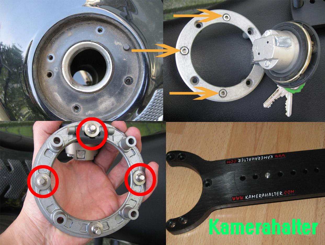

folgendes Problem:
Ich will einen kamerahalter anbringen:
Die Schrauben die ich rausdrehen muss drehen sich aber anscheinend von unten mit, habs versucht mit ner Zange gegenzuhalten aber hab ich nicht geschafft.
http://f.666kb.com/i/bwx2qtyppkso7ypcd.jpg
eine Idee?
edit: hab bei den Rot eingekreisten Schrauben die obere statt untere eingekreisst, es müsste natürlich die untere sein.

Du kannst da nur die kleinen Metallklemmen abflexen (Dremel) und richtige Schrauben reinmachen. Die Dinger kriegst du nicht heile runter, sind so kontruiert, dass sie in eine Richtung zu schieben gehen, in die andere nicht.

mit nem kleinen Schraubenzieher die kleinen Laschen nach aussen biegen, dann kann man sie wiederverwenden später.
Alt 13.09.2011, 19:35:13   #5
Beiträge: 8.808
Hatte ich auch probiert, das scheint Federstahl zu sein, da blieb nix da, wo es hin sollte -.-

hab die dinger abflexen lassen, habe den kamerahalter jetzt am Mopped, aber die Cam liegt so tief da drauf das ich nur das Cockpit filmen kann ^^, muss da noch was "basteln" aber das sollte easy werden mit 2 Teilen.

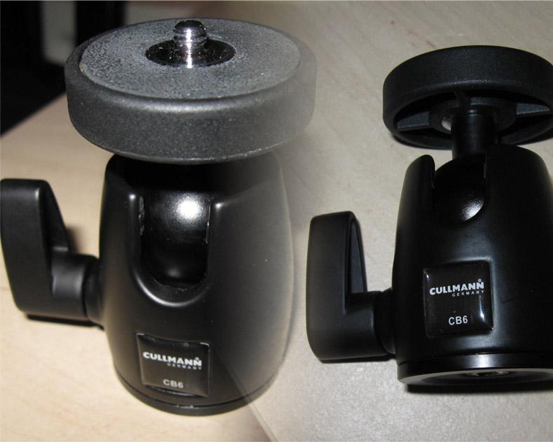

meint ihr der hier langt?
http://www.ebay.de/itm/Cullmann-CB6-...item4841a8ffb8
toughstalker ist offline   Mit Zitat antworten
Alt 15.09.2011, 20:04:14   #12
Paincookie
Benutzerbild von Paincookie
Registriert seit: 30.04.2011
Ort: Fischamend
Beiträge: 332
Kilometer: 50000
der kleine Kopf sollte eigenltich reichen. Ist ja eh ne kleine Cam

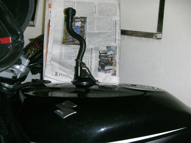

Hier noch ein Basteltyp von mir. Sieh Dir mal so eine Schwanenhals-Halterung für Navis an, wie sie hier z. B. angeboten wird:
http://www.pearl.de/a-PX2192-5480.sh...ry=Navi-halter
Ich nutze so eine Halterung schon die 3. Saison für mein Navi und sauge sie dazu jeweils auf der Scheibe des Drehzahlmessers fest. Bisher ist noch nichts abgegangen, habe aber trotzdem eine Sicherungsleine angebracht. Der Scheibe fehlt auch bisher noch nichts. Eine Kamera halte ich aber doch etwas zu schwer dafür
Der Schwanenhals hält aber auch auf dem Tank bombenfest. Die Höhe passt auch, dass Du mit dem Ojektiv über eine kleine Scheibe kommst, zusammen mit einem Kugelkopf bestimmt.
Viel Erfolg mit Deiner Bastelei.
