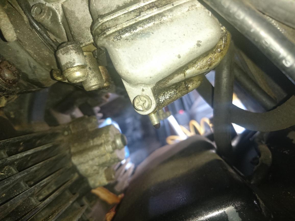

Aus dem linken vergaser tropft es unten raus. Auf was muss ich mich gefasst machen

Alt 08.09.2018, 11:23:46   #9
3y3joe
Registriert seit: 31.08.2015
Ort: Sinsheim
Beiträge: 894
Kilometer: 105000
Das sollte nur bei laufendem Motor passieren wenn der Benzinhahn original ist, in dem Falle ist es dann höchstwahrscheinlihc ein undichtes Schwimmerkammerventil.
Wenn sie lange davor stand, erstmal abwrten 1 - 2 Tage, wenn es dann noch tropft neues Schwimmerkammerventil rein machen

AUßEN darf auch bei laufendem Motor kein Benzin laufen!
Alt 08.09.2018, 19:50:26   #12
Nicht spekulieren, Tank abbauen und nachgucken. (Wobei ja "speculari" soviel wie kundschaften, also gucken heißt.)
Kann alles mögliche sein.
Geändert von berndy (09.09.2018 um 05:12:16 Uhr)

Also, ich hab gestern 2 mal den Vergaser auseinander genommen.
Einmal ohne die schwarzen Deckel der Gaser abzuschrauben, einmal mit. Habe sämtliche Schläuche wieder angeschlossen. Kerzen werden Nass und haben Funken. Trotzdem will sie einfach nicht anspringen.
Ich bin ja gestern noch hingefahren zu meinem Bastelort, zwar nur auf einem Pott und kwalmend, aber ging. Ist auch mehr oder weniger gut angesprungen.
Aber jetzt passiert da einfach nichts mehr. Sie hat jetzt 68000 runter. Leistungsverlusst konnte ich jetzt nicht spüren sodass man sagen kann, dass die Kompression hin ist.Ich hab zwar gemessen mit sonem Kompressionsprüfer mit Gummiaufsatz, der hat beim kalten Motor und ohne Start (ging ja nicht) 6 Bar angezeigt. Das gleiche hat er aber auch bei der 125er von meinem Vadda angezeigt und seine startet auch wunderbar und wie gesagt, ich bin ja noch hingefahren zu meiner Garage.
Die Nadelventile sahen auch noch Top aus, also keine Ränder oder ähnlich. Das einzige was mir aufgefallen ist: Das Schwimmerkammerventil, denk ich, also das wo die schwimmernadel reingeht, waren beide ziemlich locker im Sitz drinne, konnte ich also ohne jeglichen Wiederstand rein und raus machen und sind kwasi von alleine in den Sitz komplett reingefallen. Irgendwann kam auch Sprit unten aus der Airbox raus. Bevor ich jetzt 50€ für neue Vergaserdichtungen ausgehe, will ich halt sichergehen, dass es nicht doch an der Kompression liegt.
Alt 09.09.2018, 08:52:22   #14
Beiträge: 826
Wenn die schwimmernadelsitze locker rein gehen, dann sind die nicht mehr dicht. Dann läuft das Benzin um die Ventile drumherum. Da habe ich auch schon wochenlang gesucht, bis ich dann 2 neue O-Ringe aus der Kiste genommen und die ersetzt habe
Kompression ist (bei warmem Motor...) angegeben mit 10-14 bar, minimum 8 bar, max. Unterschied zwischen den Zylindern 2 bar. Gemessen wird bei Vollgas(!)
Ich glaube aber nicht, daß der Motor bei zuwenig Kompression spontan nicht mehr laufen würde.
