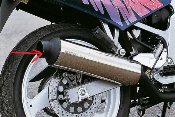

Hallo liebe GS Gemeinde,
einer der Vorbesitzer meiner GS hat in den Auspuff ein Loch gebohrt (etwa so groß wie ein Fingernagel am kleinen Finger --> c.a. 5 mm im Durchmesser)
Obwohl mir der Sound der dadurch entsteht doch sehr gut gefällt würde ich das gerne wieder schließen. (Damit sie wieder von rechts und linkswegen in Ordnung ist)
Da ich kein Schweißgerät besitze wollte ich mal bei euch nachfragen, ob ihr da einen Trick auf Lagerhabt was man da in das Loch schmieren kann, um das wieder dicht zu bekommen.
Campi
Alt 04.03.2016, 08:21:59   #2
Kommt ja auch wieder drauf an, wo das Loch ist....
Alt 04.03.2016, 08:35:19   #3
ganz hinten... wo normalerweise ein DB eater rein kommen würde (an anderen Maschinen)
Zwischen dem Innenrohr und dem Gehäuse.
Im Bild wo der rote Pfeil ist.

Wenn das Loch wirklich 5mm hat - schneid doch M6 rein. Dann drehste da fürn Tüv ne Schraube mit nem etwas flachgefeilten Kopf rein, die wirfste vorher 3 Wochen in Garten, drehst die da schön rostig rein, noch n bissen Schmutz drüber. Und falls es nicht gefällt - kommt se halt wieder raus.
Alt 04.03.2016, 11:24:32   #5
Die Idee an sich ist garnicht schlecht... aber in nem ~1 mm starken Blech ein Gewinde? dagegen sträubt sich mein Maschinenbauer Herz. Ich hätte das schon gerne dauerhaft verschlossen.
Mir geht es nicht darum über den Tüv zu kommen (die ham beim letzten mal auch nix gesagt) mir geht es darum, dass die Maschine wieder in nem Zustand ist bei dem sich niemand beschweren kann. Auch kein Polizist der da mit seiner Lampe rein leuchtet weil er nach nem Grund sucht sich zu beschweren.
Zudem hat besagter Vorbesitzer leider kein rundes Loch zustande gebracht -.-
Ich dachte an so GunGum paste oder was ähnliches.
Hat damit wer Erfahrung?

alternativ Poppniet.
Andererseits denke ich bei kleinem Fingernagel nicht an 5mm.
Sokleine Hände hat doch keiner, der ne GS fährt!
Alt 04.03.2016, 13:51:39   #7
Beiträge: 7.388
Fahr doch einfach an ner Schlosser ein vorbei, die sollen dir da nen Schweißpunkt drauf setzten.

Hallo, ich habe mal eben geschaut, das mit dem zuschweißen müsste schon ein Vollprofi machen. Das Blech mit Loch liegt 47 mm tief im Auspuff. Bei meiner Schweissdüse (MAG) komme ich Ca. 10mm zwischen die beiden Rohre damit müsste Ca. 37 mm überwunden werden, sozusagen am langen Draht geschweißt werden. Das ist ziemlich schwierig. Mein Vorschlag M6 Gewinde und mit Schraubensicherung verkleben. Das Gewinde mus ja nichts halten sondern nur verhindern das die Schraube wieder rausfliegt.
