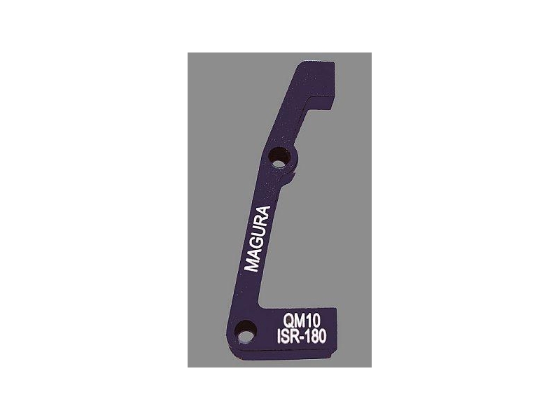

Fürs Fahrrad gibt`s solche Adapter ja schon lange, aber ob das so auch am Motorrad hält
