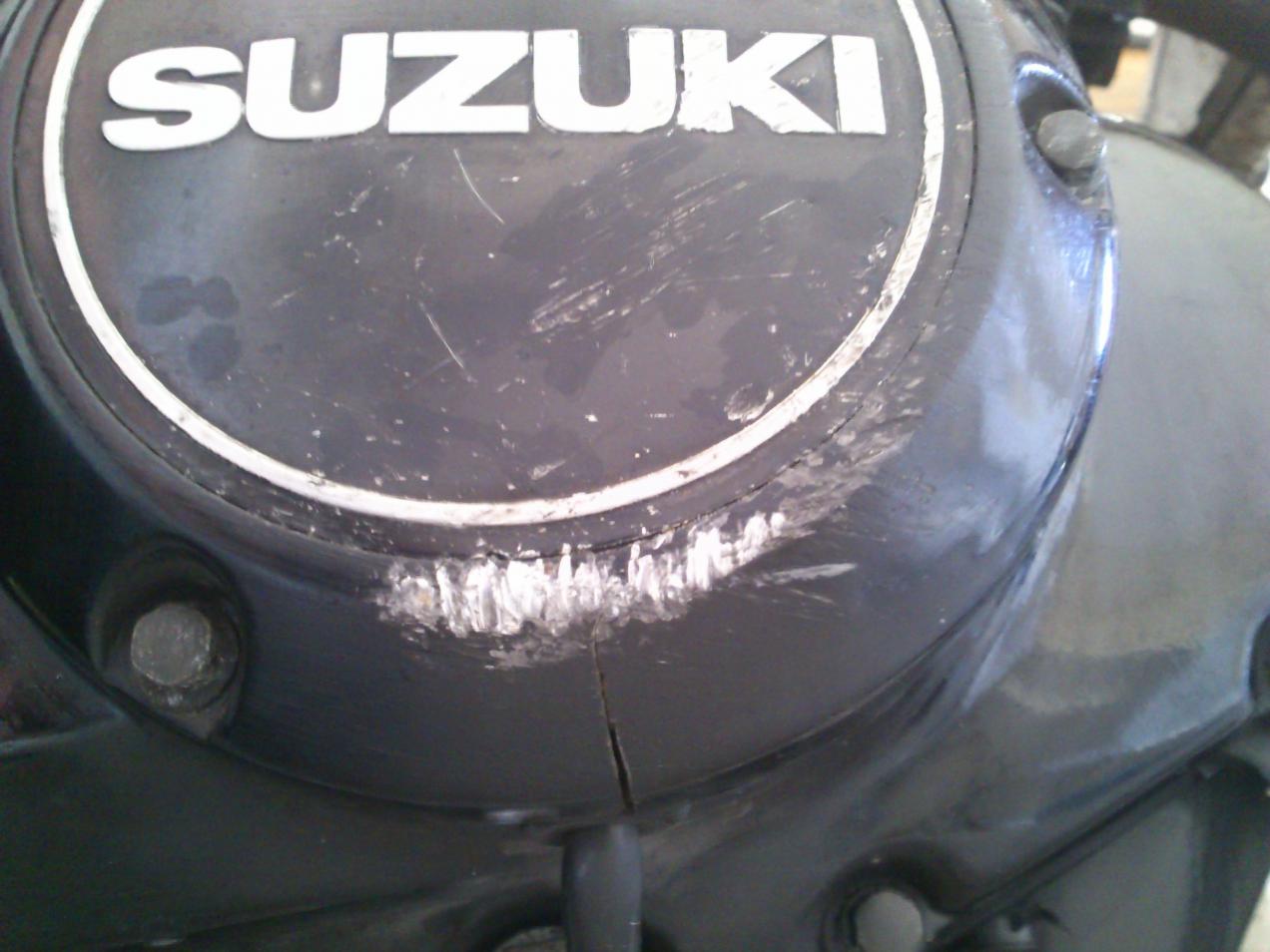

Bin seid grade mal 2 Wochen stolzer Besitzer einer GS und habe heute das Mopped sehr ungeschickt bei dem Versuch die Maschiene aus der Garage zu schieben auf die rechte Seite gelegt.
Dabei hat der rechte Deckel vom Motorblock nen Riss bekommen (siehe Bild)
Woher bekomm ich nen neuen Deckel? Habe leider keine Reparaturanleitung und keine Nummer von dem Teil
wie viel kostet so ein Teil? Finde im Netz nix dazu

Der Deckel ist nicht so gravierend wie z.B. der Deckel auf der linken Seite, weil er nicht direkt dichtet. Er deckt den Zündrotor ab. Da aber der Riss oben ist kommt da so erstmal kein Wasser dran.

Der Riss ist doch aber unten?
Und so oder so, bei starkem Regen kann da egal ob oben oder unten Wasser rein kommen.
Solange Du nicht im Regen fährst passiert da erstmal nichts.
Der Deckel ist ein quasi ein Verscheißteil, früher oder später hat fast jeder GS Besitzer damit zu tun

Ich schließe mich meinen Vorrednern an, meinen Deckel hat es auch schon mal zerlegt
Solltest du Sorgen vor Wassereintritt haben: Panzertape drauf, bis der neue Deckel da ist.

genau , zur Not lässt sich das auch für ne Weile zuschmieren

Ja der Riss ist unten, sollte wohl bei trockenem Wetter kein Problem sein.
Gebrauchte Zünddeckel hab ich leider bis jetzt keine gefunden. Gibt nur haufenweise Deckel für die ganze Kupplung.
Ich werde mal am Montag beim nächsten Suzuki-Händler anrufen und fragen wieviel nen neuer kostet.

Billig wird er wohl nicht sein: http://www.ebay.de/itm/GS500E-97-06-...item5d3a4edefb
oder hier für dein Baujahr: http://www.ebay.de/itm/GS500E-1989-1...item5d36a347f4

Wow, dann such mal besser weiter. Meiner hat damals 17€ gekostet, frag mich aber nicht, wo ich den her hatte.

Bisschen viel was die verlangen. Laut Preisliste sollte der Deckerl etwa 47 $ und das Emblem nochmal ca. 18 $ kosten.
Schau mal bei Motorradverwertern nach einem Zündgeberdeckel für GS 500 E.
