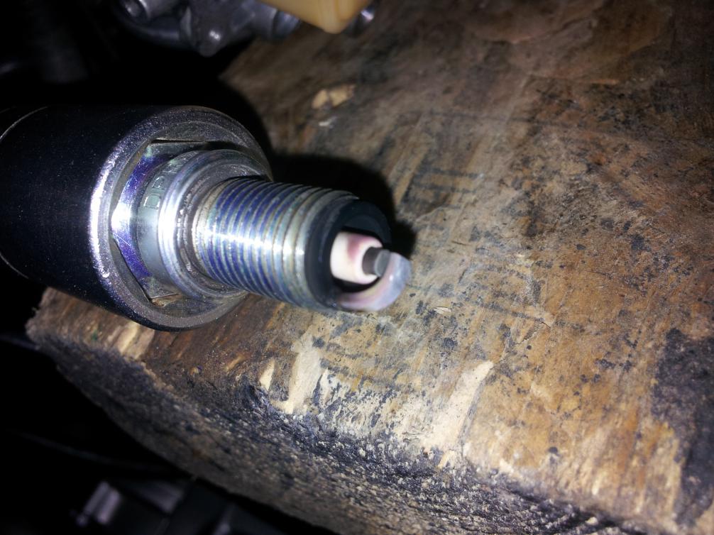

Schraub mal die Zündkerzen raus und schau sie dir an.
http://gs-500.info/index.php?title=D...rzenbilder.jpg

http://s7.directupload.net/images/130704/jui9un8b.jpg[/URL]

also habe nun zum Spaß wieder die 135er Düsen reingeschraubt mit Gasschieber ohne Loch.und das syptom ist noch schlimmer also gehe ich wirklich davon aus das sie zu fett läuft, aber das halt auch mit der 130er Düse.
Die Zündkerze find ich ja auch nicht auffällig.
