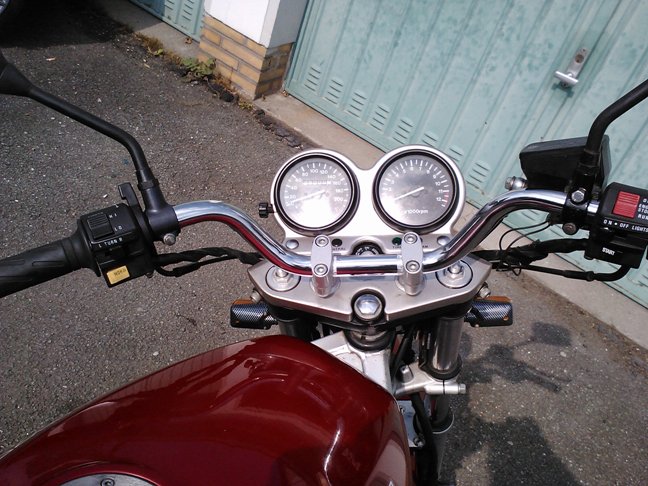

Ich hab seit Kurzem statt den Stummeln mit den bei der 89er ganz niederen Risern einen schmalen 70er Tourenlenker (Tomaselli/CB 400) montiert ( mittels Aufsatzbrücke der neueren GS Modelle ) , der sich weder von der Breite noch von der Höhe gravierend von der bisherigen Lenkposition unterscheidet
der Vorteil liegt einfach darin , dass man durchs Verdrehen des Lenkers in der Klemmung Winkel und Stellung der Lenkerenden etwas beeinflussen und bestenfalls optimal ergonomisch ausrichten kann
der TüV Prüfer der mir diese Kombi eingetragen hat , meinte dazu :" Hauptsache die Lenkerenden stehen leicht nach unten und hinten - alles andere ist auf Dauer unbequem "
Ich kann diese Aussage durchaus bestätigen
Kannst du davon bitte mal Fotos schiesen und posten?
Alt 22.08.2013, 21:23:00   #6
schaust du einfach hier http://forum.gs-500.de/album.php?albumid=407
alle Bilder zeitlich nach dem Leistungsdiagramm sind mit Lenker die drei davor mit Originalstummeln
man sieht recht deutlich , dass sich die Optik nicht gravierend verändert hat
die Ergonomie aber schon

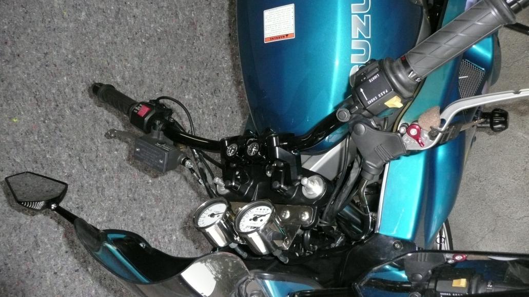

Hey Obiwan!
ich habe es mir mit diesen Teilen auf der GS seeehr bequem gemacht:
1. obere Gabelbrücke GS500F
2. Lenker Verlegung von SW-Motech
3. LSL LN01 Lenker
Ist sooo bequem, dass mann fast meint auf einer Goldwing zu sitzen... schääääm...
Ist aber am besten, Du machst es wirklich wie schon von den anderen vorgeschlagen:
1. Zur Louise, Polo... fahren
2. Lenker probe halten
3. Überlegen ob:
a. angebotenes Umbaukit mit den Klemmböcken reicht
b. doch lieber die obere Gabelbrücke einer GS500F in Verbindung mit einer starren Lenkerverlegung (z.B. http://www.louis.de/_103d9bec9e57a53...nr_gr=10021487) oder einer flexiblen (wie bei mir).
Was Du noch beachten solltest, ist der Abstand zwischen eingeschlagenem Lenker und Spiegeln. Die originalen Spiegel von der FiveStar hatten bei mir Probleme gemacht.
