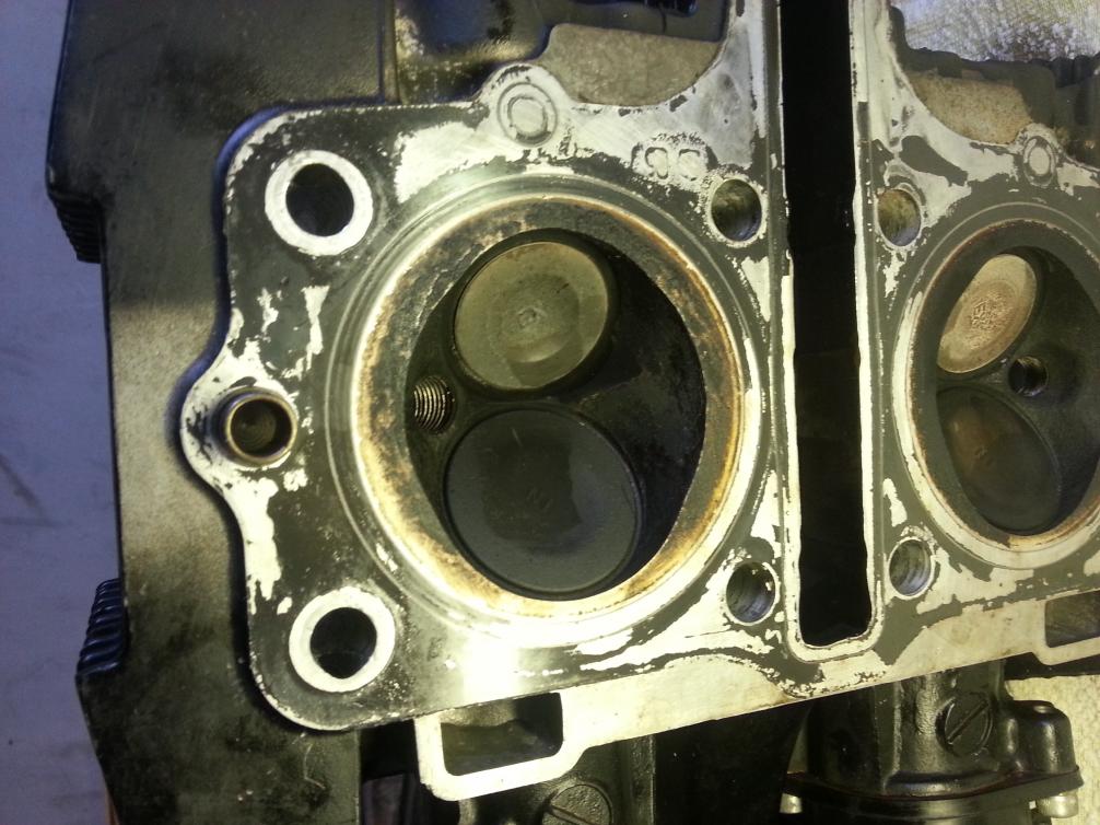

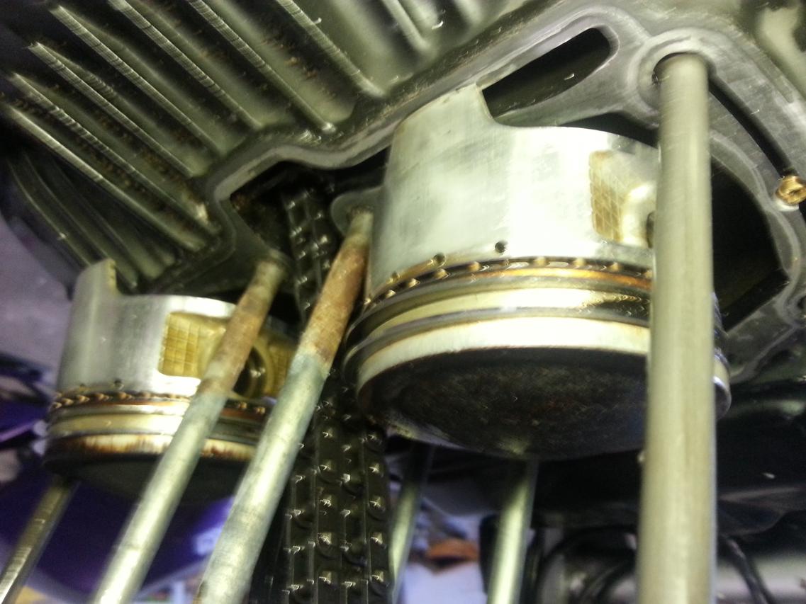

So, habe jetzt Zylinderkopf und Zylinder ausgebaut. Da ich keine groben Mängel sehe, habe ich für euch mal Fotos gemacht. Augenscheinlich sieht alles gut aus.
Kann dr Kompressionsunterschied von 10bar zu bar auch von falschen Ventilspiel oder kaputter Dichtungen kommen? Der Unterschied erscheint mir so groß.
Außerdem könnte ich damit wetten, dass die Zylinderkopfmuttern nicht nachgezogen worden sind, da die untere Öldichtung voll mit Sand war. Eventuell ist so ja das Gemisch beim rechten Kolben entwischt.
Sonst noch jemand eine Idee?

Habe nochmal die Kompression der Kolben ohne Ventile getestet. Beide gleich. Bei einer Probe der Ventildichtigkeit ist das Auslassventil des rechten Zylinders durchgefallen. Ventil hatte kein Ventilspiel, stand daher dauerhaft offen und ist verbrannt.
Das wird wohl das Problem gewesen sein. Keine Ahnung, wer da das Spiel eingestellt hat. Ventil wird jetzt erneuert und dann erstatte ich hier nochmal Bericht, ob alles wieder gut ist
