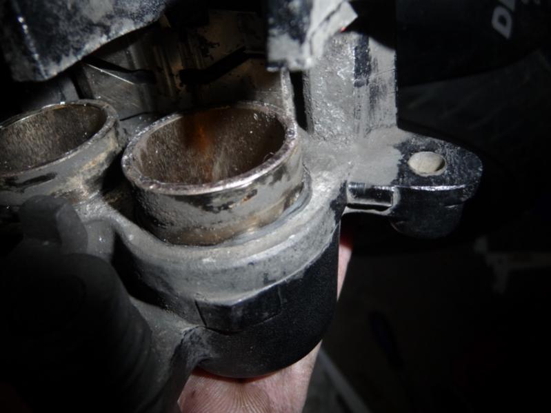

ich habe das Problem gehabt, dass das Vorderrad sich per Hand so viel wie nicht drehen lassen wollte. Also Bremse ab und siehe da, einer der Bremszylinder hängt, daher schleifen die Bremsklötze. Also habe ich die Bremsbeläge raus, da die nicht mehr brauchbar waren. Das Problem ist jetzt, dass ich die Zylinder nicht so weit reingedrückt bekomme, dass die neuen Klötze plus Scheibe rein passen würden. Habe natürlich vorher mit Bremsenreiniger alles saubergemacht und beim Reindrücken auch den Bremsflüssigkeitsbehälter aufgemacht. Schaut mal das Bild, weiter rein als so gehen die nicht, und da fällt mir auch die Dichtung auf, müsste die nicht auch gewechselt werden? Und ja, die Zylinder könnte ich noch besser reinigen.

Zerleg ihn komplett, Kolben richtig reinigen, Dichtungen checken und, falls nötig, neue verbauen.

So wie die Kolben aussehen, sind vermutlich auch die Dichtungen hinüber.
Ich würde den Bremszylinder komplett überholen oder einen besseren einbauen.
Wenn du nicht weiter kommst, bau den aus und zeig ihn deinem Händler oder einer Kfz-Werkstatt, die du kennst.
Die Kolben keinesfalls mit Gewalt reindrücken, dabei kannst du dir die Zylinder beschädigen, dann brauchst du eine neue Bremszange. So reicht es vll. die Kolben reinigen (abziehen/polieren) zu lassen und neue Dichtungen zu verbauen.

Man sieht doch woran es liegt:
Die Staubdichtung quillt aus ihrer Nut.
Kein Wunder, dass die Kolben hängen.
Oft sind Dichtungen die so aussehen auch entsprechend verformt, sodass du da Ersatz brauchst.
Und mit Bremsenreiniger absprühen reicht nicht, wie man sieht.
Der GANZE Siff muss von den Kolben um gute Funktion zu gewährleisten.
Also Kolben rausziehen, die Nut von Staubdichtung und ggfs der Dichtung darunter reinigen, neue Dichtungen verbauen (gibt es im Set für <30€) und die Kolben so gut es geht polieren.
Sollte Korrosion da Krater hinterlassen haben, solltest du da auch über Ersatz nachdenken (ich glaub das komplette Bremssattelüberholungsset kostet <50€).
Die Kolben verkanten gern mal und lassen sich auch deshalb nicht weiter zurückdrücken.
Und sei sparsam mit Bremsenreiniger...den mögen die Dichtungen nicht.
Lieber heißes Seifenwasser und Zahnbürste und falls in den Nuten der Dichtungen Grind sitzt, ist dort eine Kürette (so ein Zahnarztwerkzeug/Spürhaken) sehr praktisch.

Also ich fasse zusammen: Komplett auseinander bauen, reinigen, ggf. Dichtungen wechseln. Da ich aber zu denen gehöre, die auch im Winter fahren, brauche ich das Mopped so bald wie möglich wieder fahrtüchtig. Da ich so schnell keine Schrauberparty/Gehilfe finde, werde ich es wohl in die Werkstatt bringen müssen.

Kurzes Update: Habe beim Suzi-Händler den Dichtungssatz bestellt (ca. 18,- € netto) und einen erfahrenen Schrauber auf der Arbeit gefragt, der mir am Freitag helfen wird. Bin also guter Dinge, dass ich am WE wieder fahren kann.
