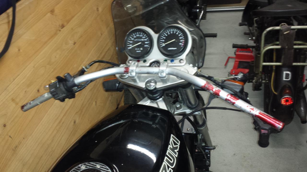

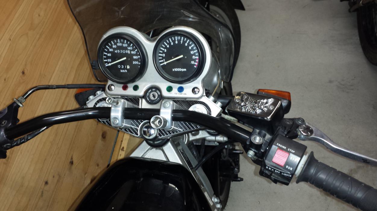

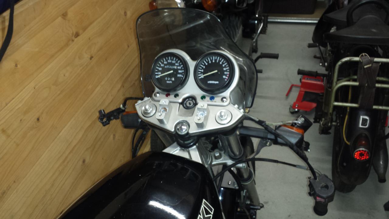

Moin, ich habe mir mal nen neuen Lenker gegönnt da der alte durch einen Umfaller vom Vorbesitzer leicht verbogen war.
In der Anleitung steht man solle Löcher bohren für die Armaturen. Also mein alter Lenker hatte keine Löcher und auch an den Armaturen habe ich nichts gesehen was darauf hinweist das etwas in den Lenker geschraubt werden soll. Kann es sein das es nur für neuere Baujahre gilt bzw gar nicht für die GS?
Ich brauch ne zweite Meinung.

An den Armaturen sind Nippel dran, die ein Verdrehen verhindern. Sind die Nippel abm, brauchst du keine Löcher bohren. Wenn sie sich verdrehen, einfach ein - zwei Lagen Malerkrepp/Isolierband auf den Lenker, damit es besser klemmt.

Es ist üblich dass Armaturen Haltestifte haben um sie am Verdrehen zu hindern.
Möglicherweise hat dein Vorbesitzer die Stifte auch einfach abgeschliffen um sich das Bohren zu ersparen.
Normalerweise ists aber auch kein Problem ohne den Stift.
Ein bisschen Klebeband (am besten mit Geweberückseite) hilft für besseren Halt.

Alles klar, ich denke das klemmt gut genug. Ich werde das sonst mal ausprobieren.
