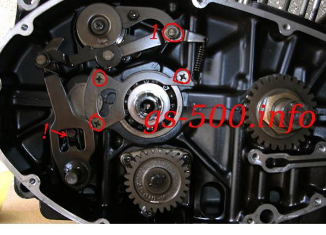

Das sind die Schrauben da wo man den Mechanismus aushacken muss. Komm jetzt gerade nicht auf den Namen! Sind so 3 Goldene Schrauben

Suzuki nennt die Lagerschildschrauben.
Da geht man doch nicht mit nem Akkuschrauber ran!
Da hast du doch viel zu wenig Kontrolle (und vor allem Druck auf die Schrauben).

Wie denn die sind mega fest?
Alt 27.01.2014, 21:45:16   #7
Bekommst du mit nem Akkuschrauber mehr Drehmoment hin, als von Hand?
Du musst bei den Schrauben wirklich viel Kraft auf den Kopf bringen, um nicht abzurutschen und darfst nicht verkanten (sonst killt es den Bit).
Ich hab noch nicht viel mit hochfester Schraubensicherung zu tun gehabt.
Vielleicht splittert die durch einen Prellschlag auf den Schraubenkopf?
Das Schrauberbuch beschreibt keine besonderen Kniffe, lediglich lösen und hinterher mit Schraubensicherung einschrauben.
Versuch es doch mal mit nem Heißluftfön und einem Schraubendreher der wirklich gut sitzt (die brechen nicht weg wie Bits (hab auch schon teure Bits hingerichtet ), Schlag auf den Schraubendreher (wenn der eine durchgehende Klinge hat) und dann lass die Muskeln spielen ^^
Viel Glück
Alt 27.01.2014, 21:51:16   #8
Beiträge: 8.821
Die Bandit hat hinter der Kupplung auch solche Schrauben. Ich hab ne 1/2" Knarre mit Verlängerung und dann nem 3/8" Bit PH3 genommen. Das hat wunderbar funktioniert. Die Knarre kannst du dir auch vor die Brust klemmen und dann mitm linken Arm drehen.

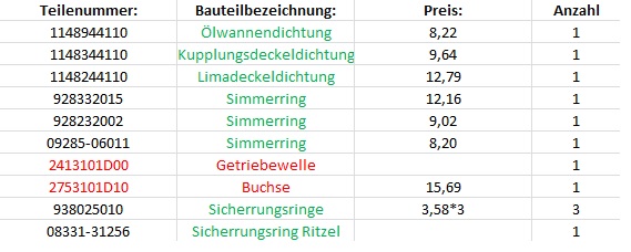

Aber danke für eure Tips! Motor steht jetzt schon fast seit 2 Wochen ausgebaut und unberührt dank Prüfungen auf meiner Werkbank kanns kaum abwarten Habe hier noch eine Liste von Teilen vielleicht weiß ja jemand ob noch was fehlt:
Getriebewelle Buchse und Lager nehme ich von einer guten gebrauchten die kein Spiel hat!
Insgesamt habe ich 80 Euro dafür bezahlt
