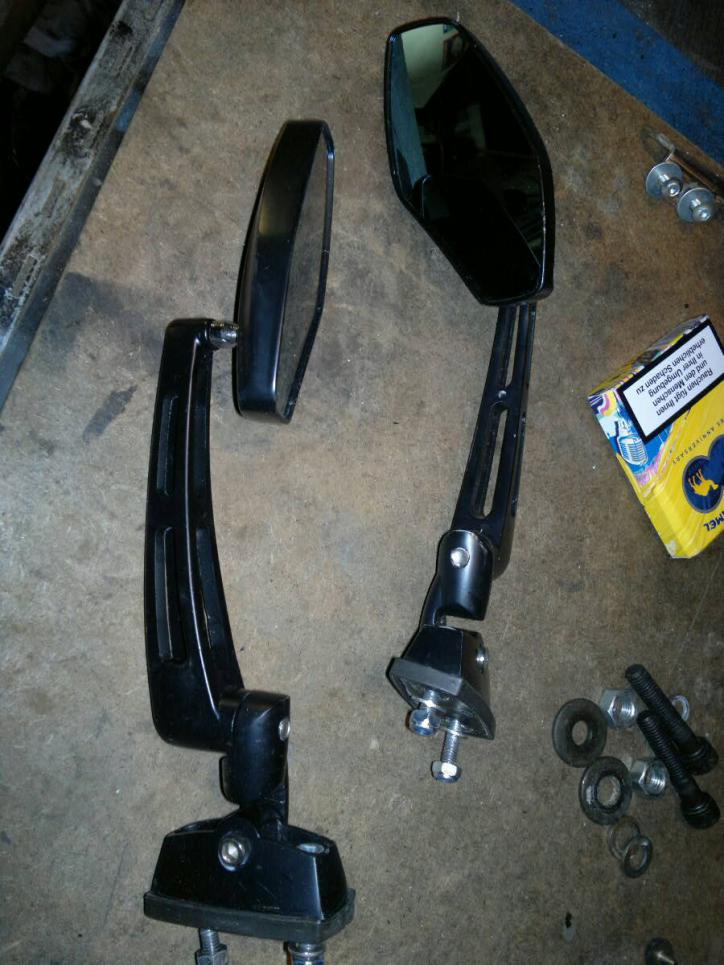

ich hab noch die hier für 29,50 € incl Versand über:
Hits:	336
Größe:	97,1 KB

Hallo Obiwan,
die Spiegel schaun gut aus
Aber die Halterung schaut etwas klobig aus find ich.
