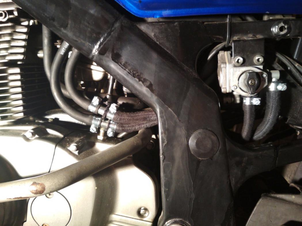

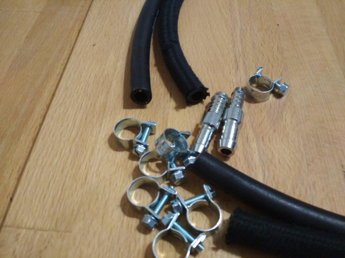

Nicht gänzlich unwichtig ist auch der Gewebeschlauch, der bei den Originalteilen um die eigentlichen Schläuche rum ist. Der schützt den Schlauch u.a. vor UV-Strahlung, die einen wesentlichen Betrag zur Versprödung der Schläuche leistet. Den kann man aber auch als Meterware kaufen.

Die originalen Benzinschläuche haben keine Gewebeummantelung.
Doch, haben sie. Eine flexible zwar, die du einfach abziehen kannst wenn du sie nicht haben willst, aber es ist so ein schwarzer Gewebeschlauch drum. Eben unter anderem aus den genannten UV-Schutz-Gründen. Ich hatte den an den Schläuchen, die an meiner GS beim Kauf verbaut waren (welche dann außerhalb dieser Ummantelung den Geist aufgaben), und bei den originalen Neuteilen vom Händler war der auch dran.
Alt 27.03.2017, 07:40:41   #8
Bei der GS500 und F vielleicht, die E hat das nicht. Die hat der TE ja

Bei mir waren die alten schläuche auch nicht mehr zu gebrauchen, daher hab ich im September "neue" Schläuche bei mir verbaut.
Jetzt war der Tankhaupthahn undicht und dabei habe ich bemerkt das der Schlauch am normalen Benzinhahn schonwieder total porös ist.
der Anschluss am Tank hat ja ~ 7mm, der am Sprithahn hat ca 9,5mm, der original schlauch war an der größeren Seite ja ab werk geweitet damit er passt.
Habt ihr keine Probleme damit das bei den Universalschläuchen die Schläuche durchs überdehnen am Benzinhahn porös werden?
Ich möchte jetzt ungern nochmal nen Meter "normalen" Schlauch kaufen und dann wieder (wie im Herbst) liegen bleiben weil der Tank sich auf die Straße entleert

Original Teilehändler gibts in meiner Kante wohl nimmer und bei Louis und Polo kriegt man das Zeugs nicht.
Ich hab mir jetzt nen Satz 7-9mm Adapter gekauft und dazu entsprechend passende Schläuche und Schellen.
Ist in Summe auf 25 € gekommen und hat noch den Vorteil das man so jetzt den den Tank auch leichter abmachen kann

Sorry wenn ich so blöd frage, aber was genau ist da jetzt der Vorteil? Schiebst du am Tank dünne Schläuche auf und machst dann mit größeren Durchmesser weiter?
Genau, zuvor musste ich ja Schläuche nehmen die beim 7mm Anschluss vom Tank passen und die halt auf den 9mm Anschluss drüber "vergewaltigen", was schon ein ziemlicher Act war da die ja relativ fest sind.
Auf die Weise mit dem Adapter konnte ich jetzt dickere Schläuche nehmen welche jetzt auch nicht überdehnt werden und es ist einfacher zu zerlegen/zusammenbauen.
Bei 4 Grad Außentemperatur hat die Maschine heute auch wieder ihren TÜV neu bekommen, war ne lustige fahrt ^^"
mfg Chri
