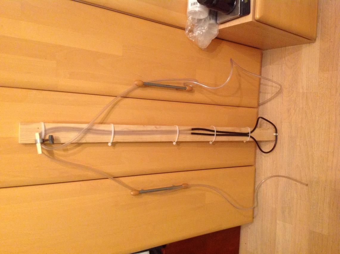

Klar...nen Synchrontester kann man sich, wenn man ein halbwegs gutes Gefühl bzw. vielmehr Gehör hat, sparen, aber ne einfache "Schlauchwage" (aus...klar...Schlauch...und n Bisschen Altöl) kann man sich schon basteln. Ist m. M. n. sehr nützlich und auch noch genauer als die Dinger vom Louis u. d. Gl. ...
Man muss natürlich auf die Dämpfung (in dem Fall ne einfache Querschnittsverängung mittels Klemme) achten, damits einem nicht das Öl in den Vergaser zieht...
Die Idee stammt natürlich nicht von mir!
Was ich meine...gutes Werkzeug (vor Allem das Richtige und qualitativ hochwertiges) ist wichtig, aber kann niemals Gehör, Verständnis für Prozesse und Gefühl beim Schrauben ersetzen...
Hab mal ein Bild von meiner Variante angehängt...
