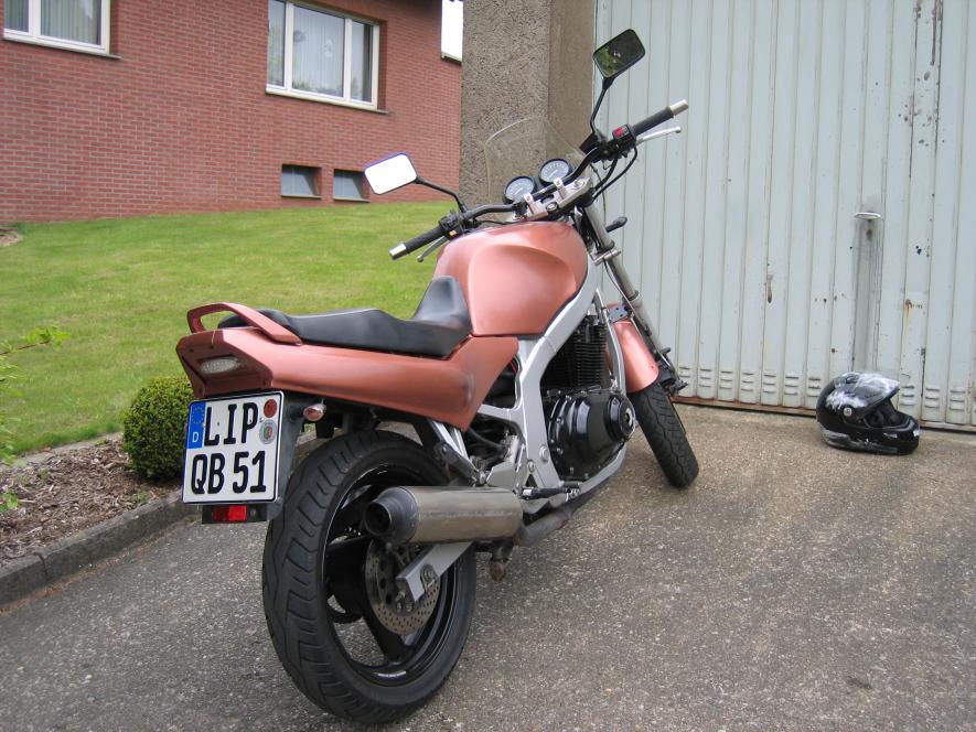

ID:	18094 soo... wie bekomm ich die sticker weg? muss ich da spachteln und das eben schleifen oder reicht ein Filler?

Ich habe sie die Tage mit einem Heißluftfön abgezogen...
http://forum.gs-500.de/showthread.php?t=33596 Scroll mal ganz runter
HA du Genius ! Normaler Föhn geht auch danke...weiter gehts

Ja gut möglich...
wie wäre es mit der Klinge eines Cutter-Messers?
Die Kratzer, die man zwangsläufig verursacht lassen sich wegschleifen oder halt drin lassen
Edit: oder halt schleifen, schleifen, schleifen

Ja gut möglich...
Lässt sich ganz einfach abziehn...nur merke: erst sticker dann schleifen. Der den ich angeschliefen habe lässt sich nur in kleinen Stückchen abpullen :9

Mir wurde jetzt mehrfach zu 1k Lack geraten...speziell für das was ich vor habe. Ich hab mir jetzt einen Kunstschmiedelack(extra matt) gekauft und schau mal was passiert
Alt 16.09.2013, 20:22:44   #50
Beiträge: 8.816
Wenn du die Schicht(en) nicht zu dick machst und er richtig auslüften kann hält der normale Benutzung auch aus.
Ich hatte Hammerschlag Kupfer gerollt. 2 Schichten drauf und als der Lack richtig durchgetrocknet war, konnte dem so schnell nix anhaben
