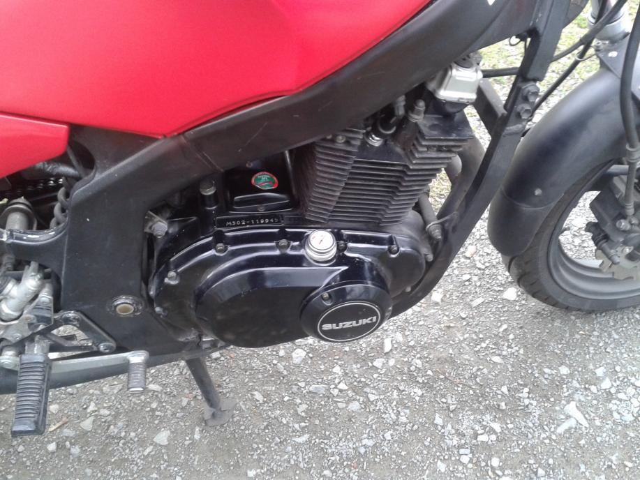

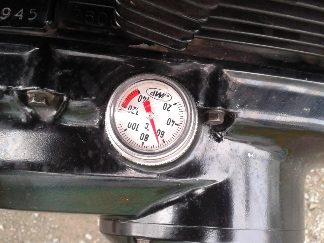

Mahlzeit aus Leipzig!
Ich habe mir tatsächlich mal so ein Thermometer statt dem Ölpeilstab drangeschraubt. Mit einem geeichtem Thermometer hatte ich dies bis 100°C verglichen. Befund: korrekt!
Da ich noch nicht damit gefahren bin, wird wohl der Feldversuch für mich spannend werden. Im Stand jedenfalls nach einer halben Stunde tuckern ca. 60°C.
Gruß!

Dann kannste ja jetzt wieder die Batterie aufladen. Die wurde eine halbe Stunde im Leerlauf entladen.
Der Fahrtwind konnte auch nicht kühlen. Hast du deiner GS keinen Gefallen getan. Was tut man nicht alles für die Wissenschaft.

Die Thermometer am Motordeckel sind allerhöchstens eine grobe Orientierung aber alles andere als genau. Selbst bei 30° und Ballerei steht meins bei 80° festgenagelt. Das Infrarotthermometer zeigt an Rumpf dabei aber 100-110°.

@ Vinz-Georg
Dass sich die Batterie bei ca. 1500 U/m entlädt ist natürlich ärgerlich und ein Fehler von SUZUKI! Ich werde künftig an der roten Ampel und im Stau im Sommer den Motor auf 4000-8000 U/m halten, damit sich die Batterie nicht entlädt.
Und dann werde ich noch einen netten Menschen an der roten Ampel im Sommer bitten, meinen Kühlrippen kühle Luft zuzufächeln. Genau!

Erkenntnisgewinn? Ja, ich kann - mit dem sehr genauen Thermometer - die Öltemperatur im Betrieb in der Fahrt messen (oder meinetwegen auch im Stand. Das ist Wurst, da es das Öl nicht interessiert ob du stehst oder 80Km/h fährst).
Man gewinnt also die Erkenntnis über die Temperatur des Motoröles im Betrieb. Inwieweit das hilfreich ist, weiß ich nicht. Denn man kann an den Tatsachen als Fahrer nichts ändern. Ich kann also nur auf das Thermometer glotzen und mich freuen oder ärgern. Da hast du recht!
