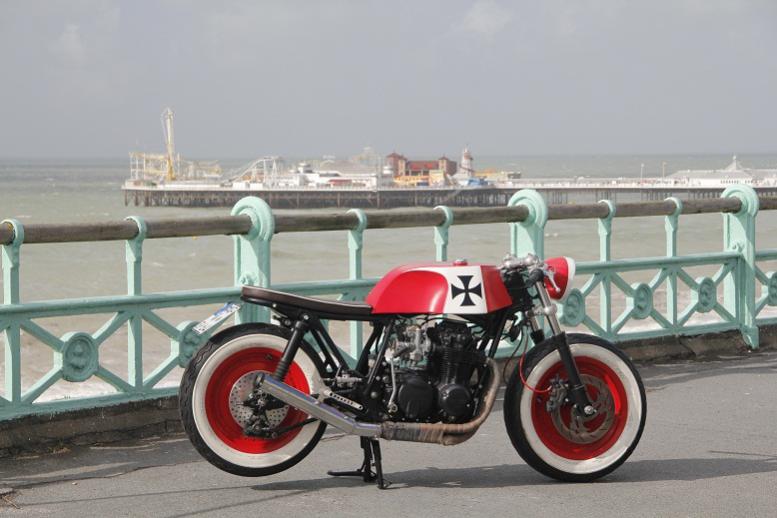

mal kurz etwas Offtopic:
Bei deinem Budget was Du hast, wüsste ich ne schöne fertige CB 500.
Hat 50 PS und ist Baujahr 79
Bei Interesse stell ich den Kontakt her. Nein gehört nicht mir.
Siehe Bild

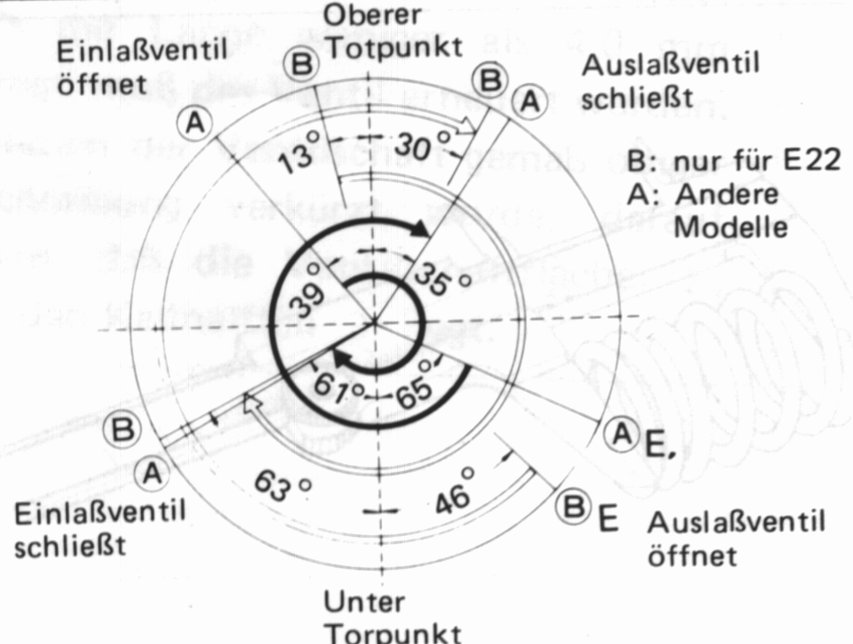

Ok, eines der finalen Fragen: Steuerzeiten der GS500E?
Wann schließt/öffnet E/A? - Ich brauch doch nur was zum spielen!!!: wink2:
mopedschraube ist offline   Mit Zitat antworten
Alt 07.01.2012, 00:46:09   #14
Steuerzeiten
Einlassventil öffnet - 34° vor OT
Einlassventil schließt - 62° nach UT
Auslassventil öffnet - 63° vor UT
Auslassventil schließt - 37° nach OT
Angaben laut Suzuki Werkstatthandbuch! Ich habs noch nie nachgemessen
Nockenwellenhub sind 36,78 mm mit nem 28 mm Bauch auf beiden Nockenwellen.
Das sind die Nockenwellen aus nem E Modell, allerdings gibt es da anscheinend verschiedene, die haben unterschiedliche Nummern, und ich bin mit dem durch messen noch nicht fertig.
Die vom F Modell ab 2004 bis 2008 haben übrigens nur noch 36,10 mm Hub bei 28 mm Bauch.
Und nun du die Daten der GS 450 .....

Nun, dem Manne kann geholfen werden......hier die Daten für die GS450:
(Hubhöhe hab ich leider nicht parat, aber die Verschleissgrenze - daraus kannst du die Höhe ja rausrechnen, wenn du den Nockendurchmesser waagrecht von einer Nocke abmisst....)
Hits:	1602
Größe:	29,7 KB
ID:	12325   Klicke auf die Grafik für eine größere Ansicht
Hits:	2556
Größe:	62,3 KB

Möpi ist jetzt zerlegt. Der Kopf runter, zerlegt und schon mal grob vermessen:
Hier mal en paar Daten zusammengefast:
Werksangabe:
Öffnungszeiten:
E: 34° v. OT - 62° n. UT
A: 63° v. UT - 37° n. OT (Bei welchem Ventilspiel? 1mm?, 0,5?)
Hub: 8,78mm
Daraus ergibt sich:
Überschneidung: 71°
Lobe: 89,5°
Gemessene Werte heute:

Kann ich davon ausgehen, das die "E22" die "deutsche" 27Ps-Version ist? (Die Datenbank bei Matthies hat in der Richtung nichts hergegeben)

E22 ist für Deutschland. Allerdings nicht nur für 27PS sondern allgemein.
Eine Motard hatte eine aus unserer Clique Anfang der 80er auf seiner GS450. Kann mich nur noch erinnern das das Ding völlig unspektakulär vor sich hin gepöttelt hat (ich glaub noch leiser als die Originale). Leistungsverlust war nicht wirlich spürbar und im Durchmesser (Krümmer) war sie (soweit ich noch weis) gleich der originalen Anlage.......

Vielleicht kennst Du ja sogar was von mir: Vorletztes Jahr der Tracker in der Mo auf Scramblerbasis, oder letztes Jahr die "Tridays-Eleven. (Da hab ich aber nur den Motor und Rahmen gemacht. - Sitzgeometrie und Fahrwerk kommt von LSL!)

Real gemessen habe ich alle zwei Grad Nockenwellenbewegung: (Macht 4° Kurbelwellenwinkel.)
Die Messung war folgende:
Irgendwo am Grundkreis der Nocken anfangen. Wo ist egal, hauptsache Grundkreis. Sprich: 0,00; 0,00; 0,00... Ah jetzt bewegt sich was!: 0,02...
Bis sich eben nichts mehr bewegt: 0,00; 0,00; 0,00;... (Bei der A-Nocke war bei 0,04mm Schluß mit Bewegung: Deutlich innerhalb des Ventilspiels, ergo schrott.)
Für Steuerzeiten stehen Dir theoretisch 720° Kurbelwellenwinkel zur Verfügung:
4-Takter: Zwei komplette Kurbelwellenumdrehungen, bis der Zyklus von neuem beginnt.
Die Werksangabe für den GS500-Motor sagt was von ca. 280° Öffung der Ventile für E. und A. ...
Das sind immer Öffnungszeiten mit einem Virtuellen (unrealistischen) Ventilspiel von z.B. 1mm (oder 1,5mm oder 0,5mm... - Deswegen hatte ich oben ja auch danach gefragt...)
Real öffnet eine Nocke immer deutlich länger:
Eben wegen des realen Ventilspiels. (Was auch noch Temperaturabhängig ist:
"kalt" mit dem eingestellten Ventilspiel. - Wenn der Motor warm wird sinkt das Ventilspiel. - Besonders am A-Ventil: Die Ventile nehmen am schnellsten Wärme auf, dehnen sich aus...
"warm" vergrößert sich das Ventilspiel wieder: Alu hat einen ca. dreifachen Ausdehnungskoeffizienten gegenüber Stahl (Kopf(Alu)/Ventile(Stahl).
Zurück zur Messung:
Mit den Messdaten kann man folgende Kurve auf Millimeterpapier bringen:
Waagerecht die Gradzahl (irgendwo anfangen, mal quer schätzen, so das die Kurve möglichst mittig auf dem Blatt landet.)
Senkrecht die Ventilöffnung.
(Tipp zum Zeichnen für die Praxis: 1°= 1mm waagerecht, 1mm Öffnung = 1cm senkrecht.)
Folgendes kann man dann aus der Zeichnung ablesen:
1.: zusammen mit den ca.-Werksangaben, mit welchem virtuellen Ventilspiel eben die Werksangaben sind.
2. Man kann schon mal vergleiche mit anderen Kurven von anderen Motoren machen ( Hier wäre z.B. die Serie GS400, GS450, GS500 sehr interessant. - Gleiche Basis, Nocken kann man mixen...)
3. Eben die realen Steuerzeiten sind sichtbar, mit "Anlauframpe", wie "steil" ist die Kurve (Stichwort ist da die Beschleunigung der Massen vom Ventiltrieb.)
4. Das wichtige!: Man kann mit der Kurve die eigenen Wunschsteuerzeiten einstellen:
Motor auf OT gestellt, Langlöcher in die Nockenwellenzahnräder reinfräsen, Ventilspiel auf null stellen (oder vorher messen...), Nockenwellen auf Überschneidung einbauen, Messuhren auf die Tassen ausrichten. - Und jetzt eben aus der Erhebungskurve über die Messuhr/Ventilöffnung die Wunschsteuerzeiten eintellen.
