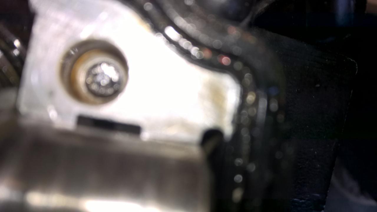

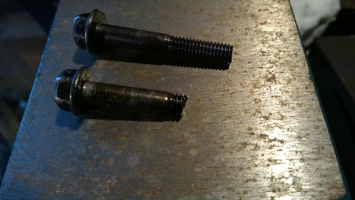

so habe den Ventildeckel abgeschraubt.....
dann kam der schock!!!
von dem Lagerbock wo das Gewinde kaputt war war auch eine Schraube überdreht und weggerissen!!
Da hat wohl (wahrscheinlich) der Vorbesitzer ABSOLUTE scheiße gemacht!!
Hab gerade ziemlich viel Lust ihm das Motorrad um die Ohren zu hauen.
Nur leider kann man das ja nicht beweisen.
Das gute an der Sache: Das Lagerbockgewinde funktioniert wieder....
Nur hab ich jetzt das Problem das dass Gewinde einer der Schrauben vom lagerbock im Kopf steckt!
Hat jemand eine gute Idee wie ich das da wieder herausbekomme??

Kleine Zentrierhülse zur Führung eines kleinen Bohrers drehen/anfertigen/suchen und dann ein kleines Loch in die Schraube bohren und mittels Linksausdreher herausholen.....

@AmigaHarry Das mit dem Lagerbock ist mir schon klar. Ursprünglich hatte er jemanden gesucht, der ihm hilft den kompletten Zylinderkopf zu tauschen (steht im 1. Post). Ich wollte ihm nur deutlich machen, dass der Lagerbock weniger Arbeit als der komplette Zylinderkopf ist.
Naja, dass jetzt auch noch eine Schraube des Lagerbocks gerissen ist, konnte ja niemand ahnen.

Christian 1982 warum gibts du das nicht in eine vernünftige Werkstatt, die sich mit Motoren auskennt. Z.B. einen Motoreninstandsetzer. Die machen das ohne sich herumzuquälen, die wissen wie das geht und haben das nötige Werkzeug.
Kann sein, dass das abgebrochene Gewindestück schon mit einem scharfen Körner zu drehen ist.
Wenn du da was kaputt machst, kommt dich das wesentlich teurer als eine Werkstattstunde.

Auserodiere wäre eine Möglichkeit. ODER such dir, wie Berndy grade schon geschrieben, einen Motoreninstandsetzer oder frage in Drehereien an. Kommt dich höchstwahrscheinlich billiger als ein neuer Kopf.

anbohren und mit dem kleinsten Linksausdreher rausdrehen.
Die Schraube hat ja weder Schraubensicherung noch unerhört viel Drehmoment nötig und könnte relativ leicht rausgehen.

So nun ich.
Alles halb so schlimm....
Ich habe die Schraube ohne anbohren und sonstige gewalteinwirkung rausbekommen..
Alles wieder bestens. Ging ganz einfach. Ich hab einfach mit einem kleinen Schraubendreher auf die Schraube gedrückt und durch einen kleinen Rand hat dieser sich verkeilt und somit habe ich den Rest der Schraube ganz leicht herausdrehen können.
Habe heute auch gleich acht neue Schrauben bestellt und wechsel zur Vorsicht lieber gleich alle. Nich das sowas nochmal passiert.
