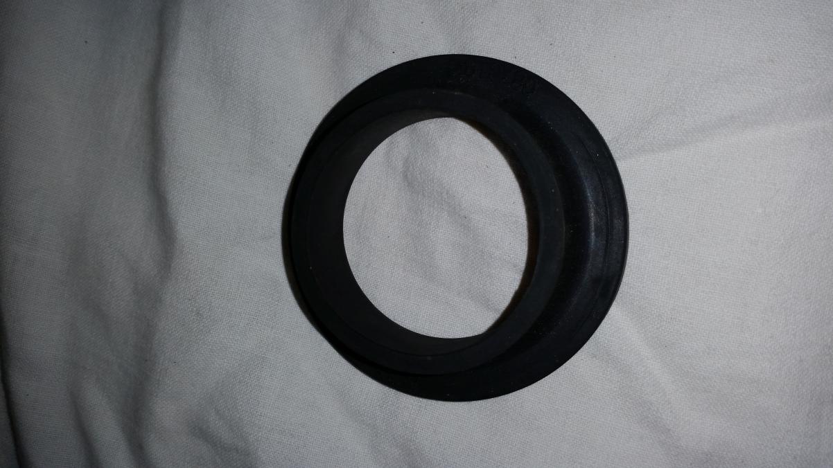

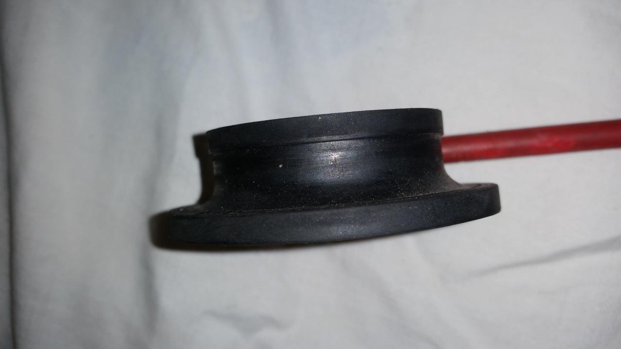

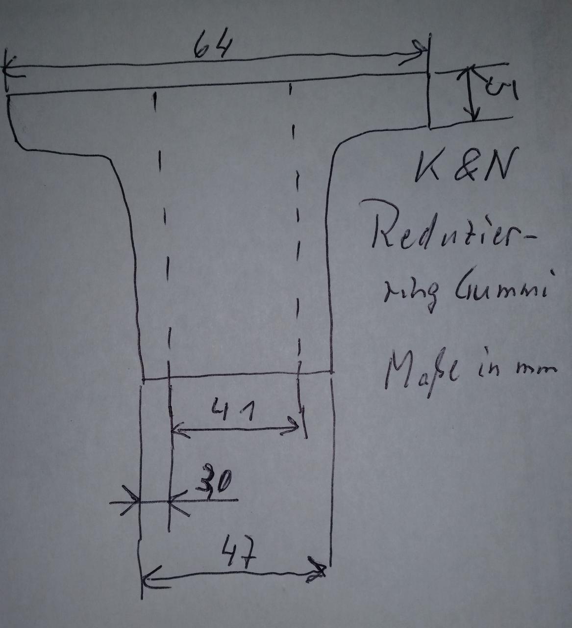

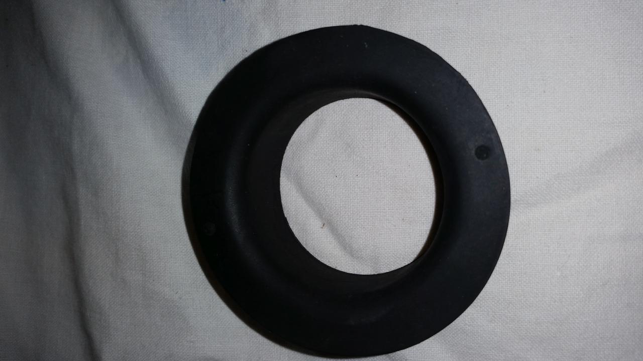

Dann will ich dir mal hilfreich unter die Arme greifen
Ich habe mal den Reduzierring bei mir ausgemessen.
Ich habe den einfach gegen den Ori-Filter ausgetauscht, ohne Änderungen. Meine Suzi läuft damit supi

Super klasse !!! besser gings nicht
Danke
