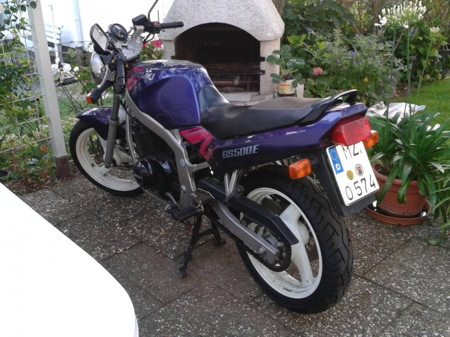

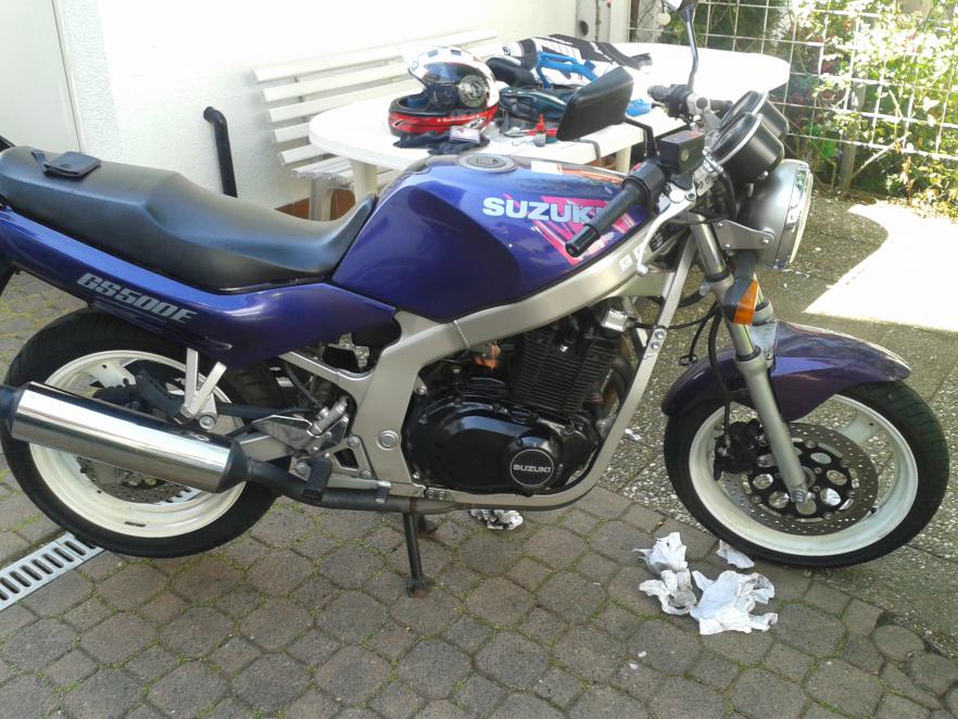

Da ich meine gs zu sehr ins Herz geschlossen hab. Habe ich ihr diesen Winter alle Lager getauscht den Rahmen neu lackiert so wie ein F tank drauf kommen soll und noch ein paar Kleinigkeiten.
Ich werde immer wieder mal Bilder von den Arbeiten reinstellen.

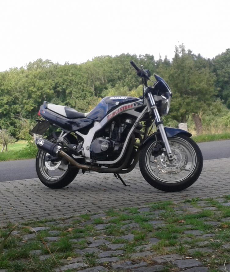

Sowie ich sie gekauft und wie sie vor dem winter aussah.
Schon vorab kamen gleich nach dem Kauf neue Federn rein eine Stahlflex vorne und ein Superbikelenker.

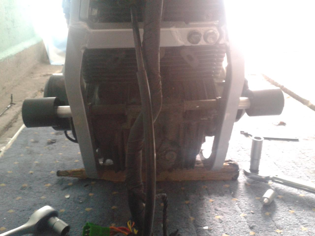

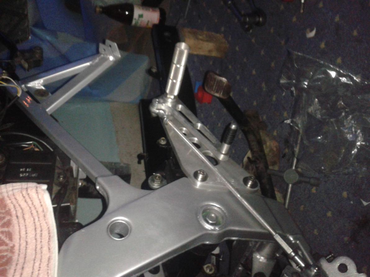

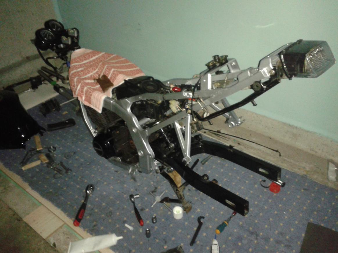

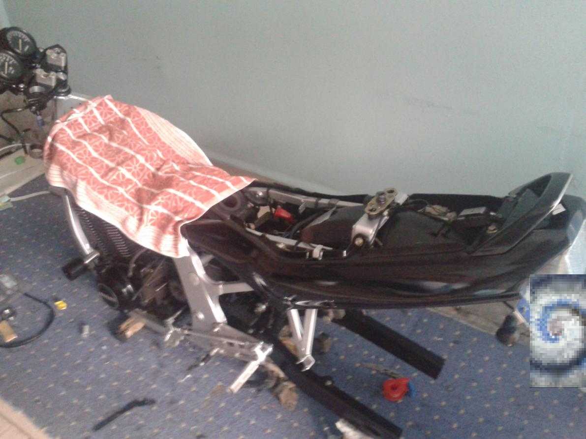

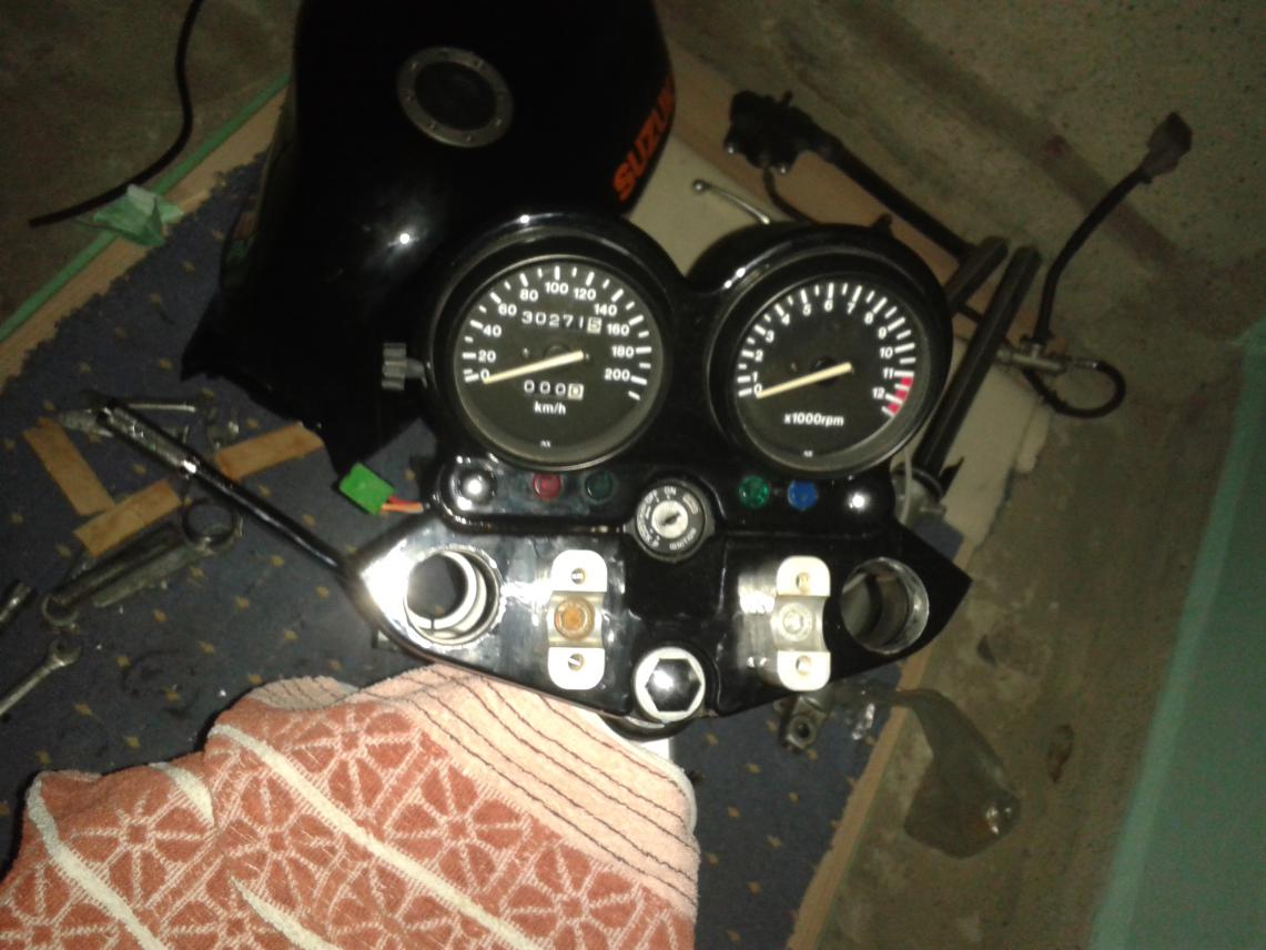

wie gesagt kommen heute die akterllen Bilder.
Hab gestern in der Garage die lackierten Amaturen eingebaut und das Lenkkopflager eingetrieben.
Probe halber hatte ich auch schon den Tank mit der neuen Sitzbank drauf.

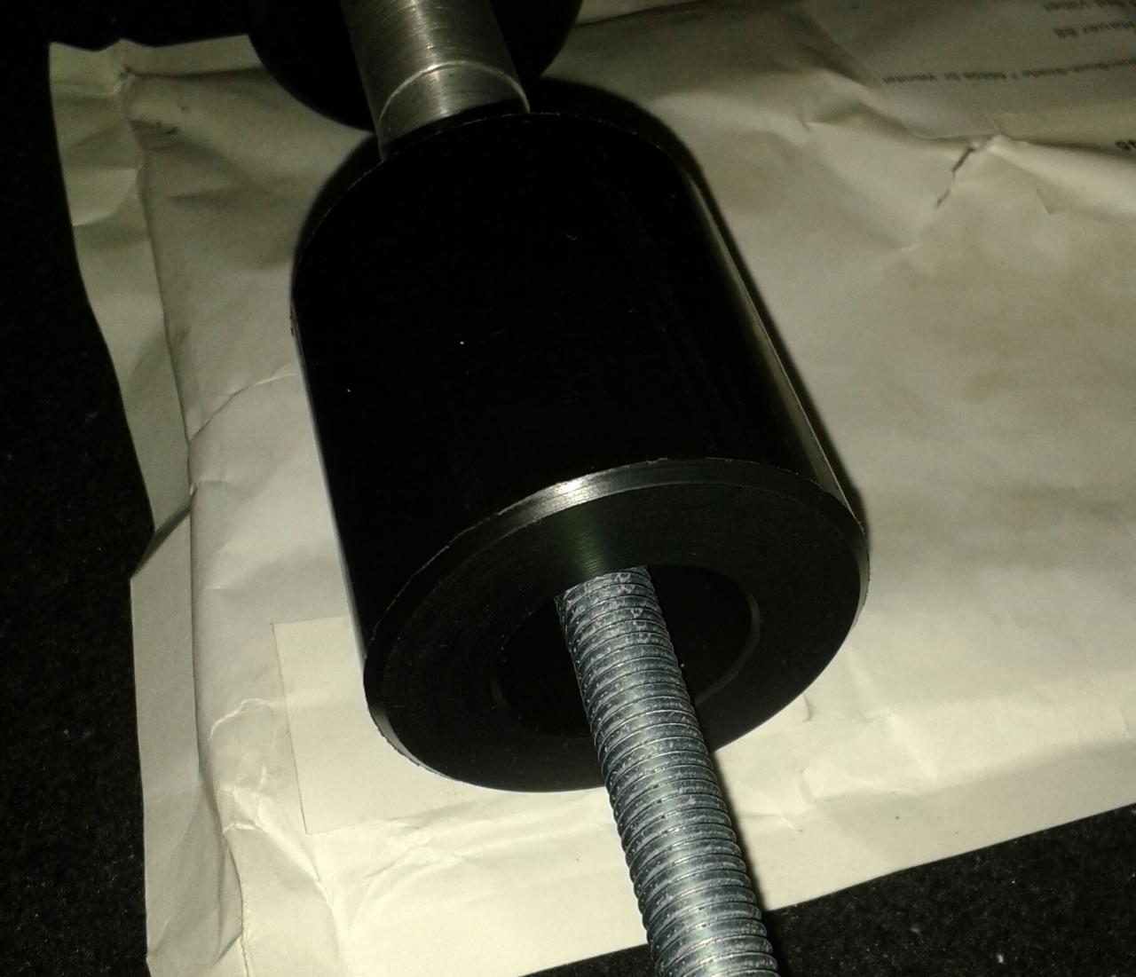

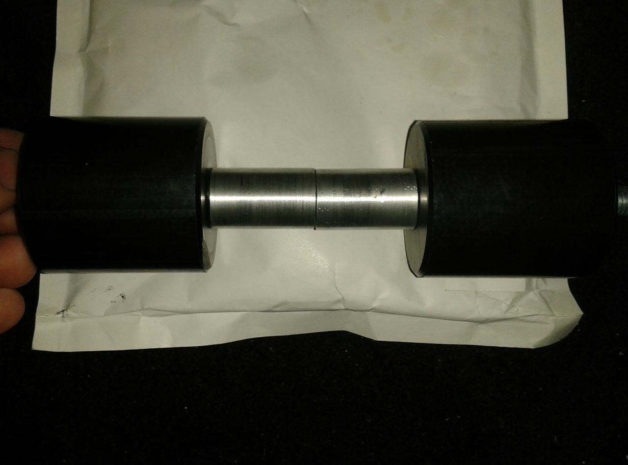

Und noch meine selbst gedrehten Sturzpads
Hier noch ein paar Bilder
Die Felgen kommen dann in den nächsten Wochen weg steht aber noch kein Termin.
Morgen kommt die Schwinge hinten wieder rein. Wird aber vorher nochmal gesäubert und die Steinschläge versiegelt.
(Hätte nicht gedacht, das ich mir letztes Jahr so viele Steinschläge hinten eingefangen habe.)

Alt 24.01.2016, 20:31:27   #5
Bild 2 mit neuem Tank und Bank, Bild 3 mit altem Tank und Bank?

Geko:
der Tank ist schon vom F modell nur einmal mit orginal Bank und einmal wie ich sie angepasst haben

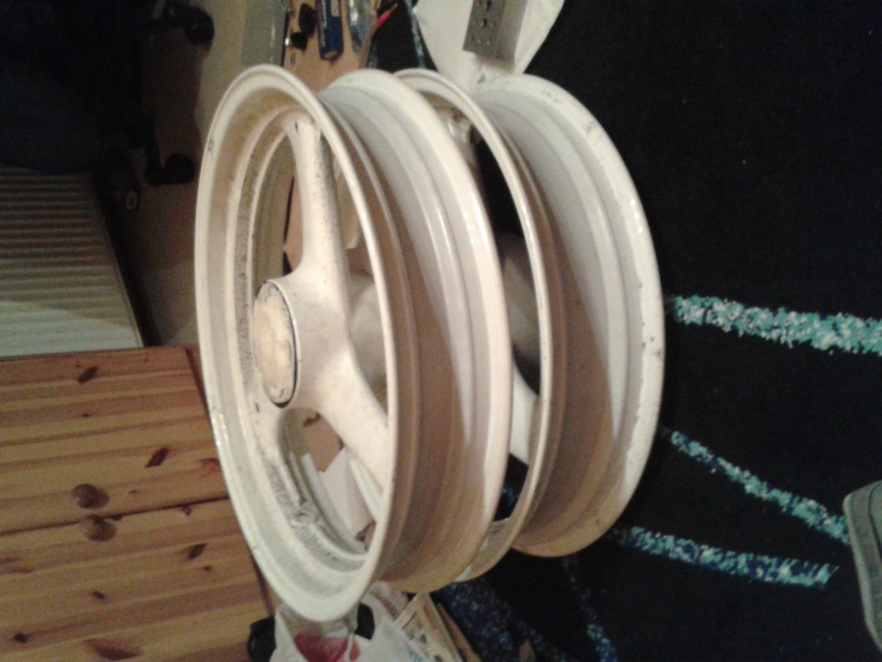

So die Reifen sind ab und die Felgen vorbereitet fuers Sandstrahlen. Ich werde das Weiss nicht vermissen die sauber zu machen ist eine Qual
Und gleichzeitig den Auspuff neu lackiert mal sehen wie lange es haelt bis der Rost wieder winkt haha xD
Na dann viel Spaß mit RAD 2009

So leider kam ich die Woche nicht in die Garage.
Heute fertige ich die Buchsen an für meinen Lampenhalter und die Abstandshalter der Sturzpads.
bilder gibts morgen.
mfg
Alt 07.02.2016, 20:12:55   #31
fw2842
Benutzerbild von fw2842
Registriert seit: 05.10.2013
Ort: Frankfurt
Beiträge: 787
Kilometer: RIP
So Buchsen sind fertig nicht perfekt aber passen.
Dann kommen die Sturzpads morgen dran und dann gibts neue Bilder.

So heute konnte ich noch einen Punkt von der Liste abhaken.
Hab die Gimbelrastenanlage angebaut...... leider musste ich wieder die tollen TOLLERANZEN von Suzuki bemerken.... den die Gimbelanlage stieß an meine Schwinge.... toll dacht ich mir.
Naja konnte dann mit einer passenden Unterlegscheibe auf unserm Fachmarkt um die Ecke das Desaster retten.
Passt alles und die Sitzposition find ich super
Bei den Sturzpads musste ich neue Bolzen fertigen hatte mich vertan, denn der Motor ist ja auf der rechten Seite (Fahrerposition) breiter.
Bolzen sind grade fertig und morgen kann dann auch das Sturzpad montiert werden.
Jetzt kommen nur noch die Gimbel Soziusrasten, meine Stahlflex und der Lenker. In der Zeit passe ich weiter die Frontverkleidung an und überhol die Gabel. Und hoffe das das alles wunderbar klappt denn das Wetter wird schließlich besser
mfg fw
PS: Bilder kommen noch

So jetzt der aktuelle Stand.
Hits:	769
Größe:	94,8 KB
ID:	24057   Klicke auf die Grafik für eine größere Ansicht
Hits:	796
Größe:	101,6 KB
ID:	24058   Klicke auf die Grafik für eine größere Ansicht
Hits:	802
Größe:	73,2 KB

Sind deine Fußrasten nicht ein wenig weit Hinten?
Da muss man dann ja richtig drauf liegen
Alt 13.02.2016, 21:03:29   #35
fw2842
Ort: Frankfurt
Beiträge: 787
Kilometer: RIP
Mir gefällt die position so besser
Muss aber noch die Soziusrasten verbauen die Dame hat sich schon beschwert, wo sie ihre Füße hin tun soll ^^

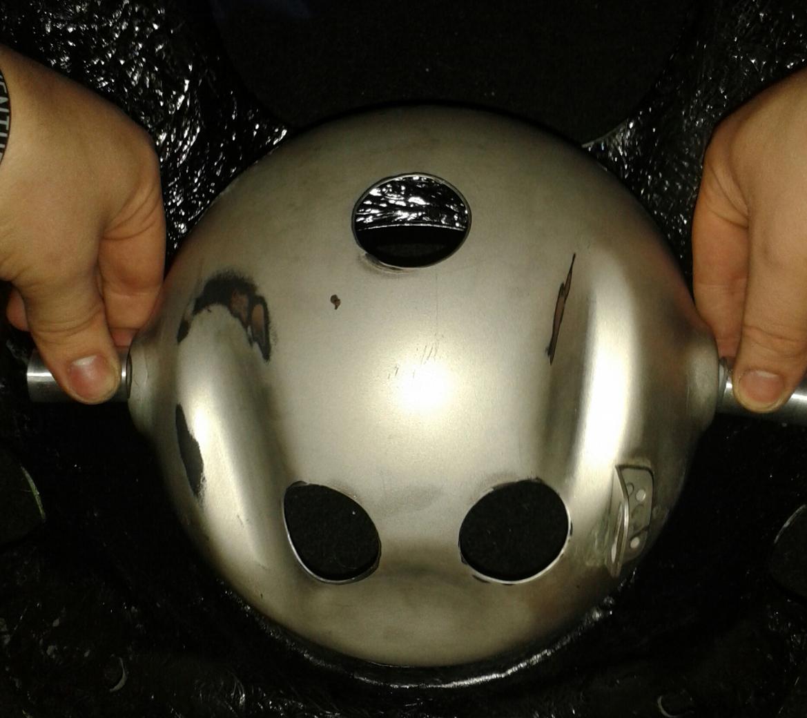

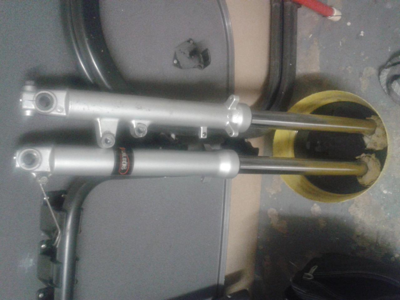

So haette nie gedacht das 2 jahre altes gabeloil so stinkt .....
Gabel ist ueberholt jetzt gehts an die Lampenverkleidung und Distanzbolzen.
Weis einer ob man die orginale Lampenverkleidung eintragen muss ?
Hits:	768
Größe:	98,6 KB

So heute beim Pulverer gewesen..... er hat beide Felgen fallen gelassen beide im Ar*** toll Trottel kann man da nur sagen.... jetzt muss ich schauen wie es weiter geht....
Alt 23.02.2016, 08:52:00   #40
Ne0n
Benutzerbild von Ne0n
Registriert seit: 17.11.2015
Beiträge: 511
Kilometer: ~53000
Ach du kacke, wie kann man denn beide Felgen fallen lassen?
Mist für dich :/
Hauptsache fährt.
スズキ X 暴走族
Alt 23.02.2016, 09:18:09   #41
Mist für dich :/
Glaub mir, da gibt es die verschiedensten Möglichkeiten.
So was kann leider immer passieren, sollte aber nicht...
Ich hoffe das eine Lösung gefunden werden kann die beide Seiten gnädig stimmt.
Drücke auf jeden Fall die Daumen.
Alt 23.02.2016, 09:35:26   #42
Lösung ist doch ganz einfach.... er soll zwei neue Felgen organisieren oder du organisierst sie und er zahlt sie.
Also ich würde darauf bestehen.
Alt 23.02.2016, 10:38:42   #43
Ne0n
Beiträge: 511
Kilometer: ~53000
Jop, das ist eigentlich das Standardprozedere.
Kansnt ja nix für seine Doofheit...
Hauptsache fährt.
スズキ X 暴走族
Alt 23.02.2016, 10:40:09   #44
... und pulvern soll er sie ja ohnehin noch.... also ist die Farbe auch egal...
Alt 23.02.2016, 17:44:35   #45
fw2842
Ort: Frankfurt
Beiträge: 787
Kilometer: RIP
Ja morgen geht die eine wieder hin.
die vordere wurde mir vom Reifenguru für tauglich befunden (wurden ausgemessen und befindet sich in der Tolleranz) die kann ich fahren die hat lediglich wohl kaum was abbekommen.
Die Hintere ist ein Totalschaden über 3 mm Höhenschlag .....
Ja eine neue waer die Lösung mal schauen was morgen rauskommt ....
Hoffe gutes.
Kannn leider die Gabel ohne Felgen nicht einbauen, da ich die Maschine nicht aufgebockt bekomme.
Naja hab jetzt erstmal den alten Lenker drauf und neue Benzinschläuche angeschloss (fast alle bis auf den unteren Anschluss vom Vergaser der war noch im super Zustand und ich wollte die Airbox nicht mehr abmachen
Jetzt kommen noch die Halter für die Verkleidung dran, für die ich heute Maß genommen habe und dann muss ich warten bis ich die Felge wieder bekomme.
In der Zeit werde ich die übrigen Teile bestellen.
mfg fw
