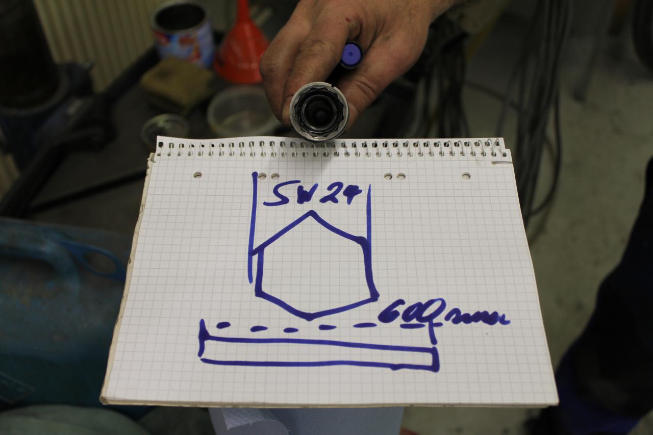

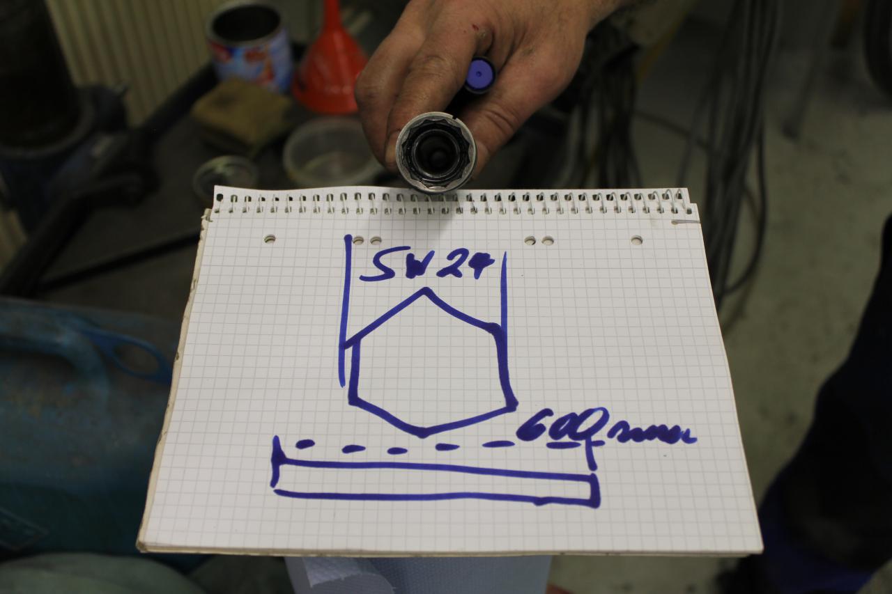

Um nur die Feder zu tauschen brauchst nicht das wWerkzeug zu bauen auser du willst alles ausenander bauen.
Super das du alles gleich machst, das hab ich auch gemacht dann hast ruhe

Ihr die Maße
