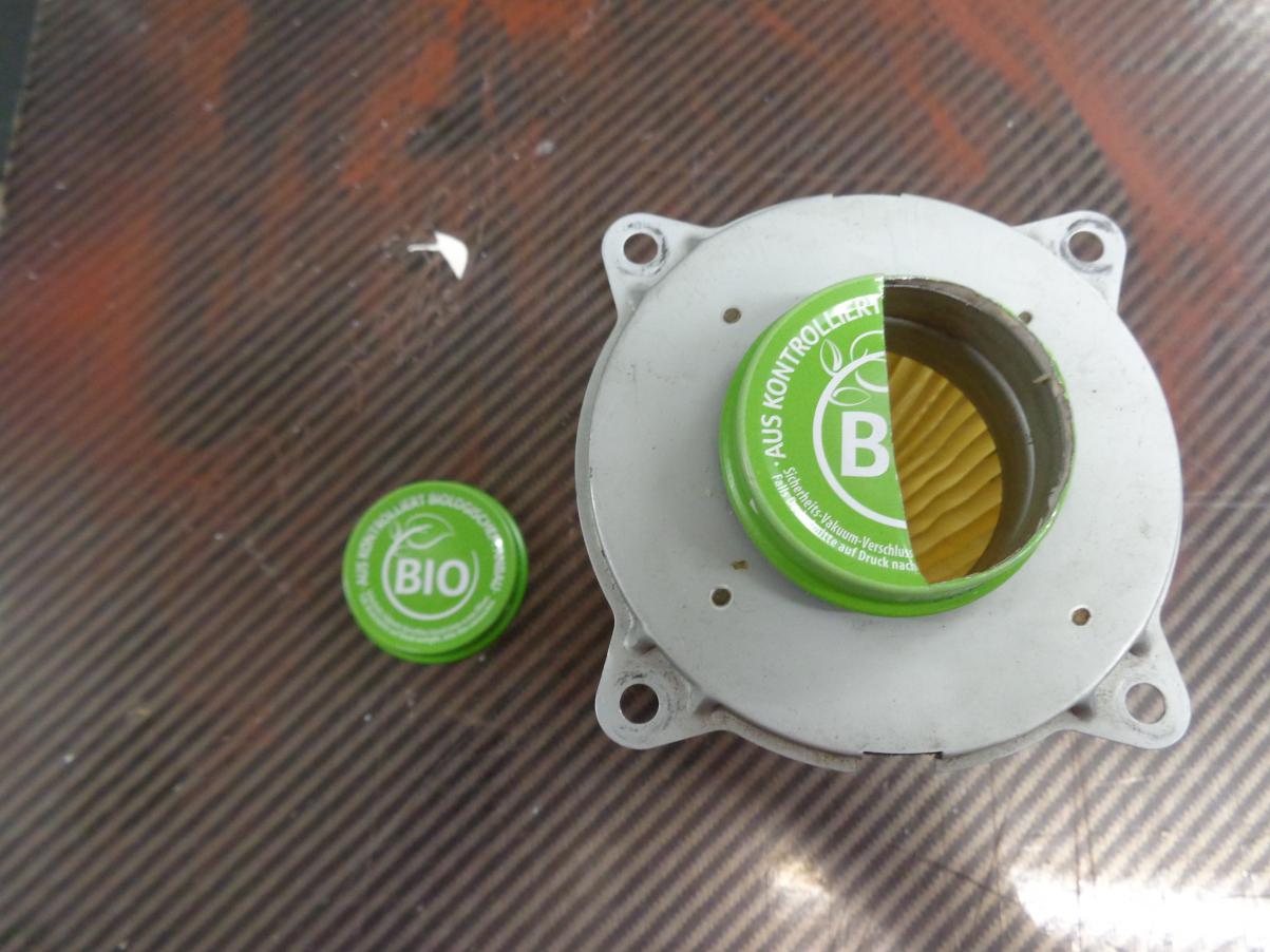

nachdem ich hier gelesen habe dass manche GS'en unterschiedlich auf die verschiedenen Luftfilter reagieren habe ich mal ein Versuch bei dem schlecht laufenden Bike meiner Frau gemacht. (Lag dann zwar an Falschluft und nicht am LuFi), aber evtl. hilft es ja jemand anderem weiter:
Es gibt ja den Filter mit und ohne Innenrohr, das den Luftdurchsatz verringert. Hier im Forum hab ich gelesen, dass der "mit" Rohr für die offene Version ist, woanders wird beschrieben dass gedrosselte eine solchen Filter verbaut hat.
Da ich keinen Luftfilter auf Verdacht kaufen wollte und das Abkleben ein Gefummel ist habe ich was gebastelt:

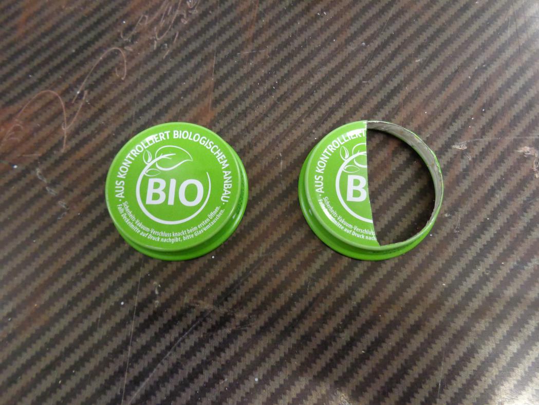

Der Deckel von einem Gläschen für Babynahrung passt perfekt auf den Stutzen. Habe einfach etwa die Hälfte, (eher etwas weniger), der Deckelfläche ausgeschnitten.
Somit kann man ein Testfahrt machen, unterwegs anhalten, Sitzbank abnehmen, den Deckel drauffummeln und testen ob sich das Laufverhalten des Motors bessert, oder nicht.
Wie gesagt, Kein unnötiges Abmontieren des Tank's, usw.

Ein Luftmengenbegrenzer um das Gemisch anzufetten ?
Zäumt man das Pferd damit nicht von der falschen Seite auf ?

Das soll doch nur dazu dienen die Ursachen auszusortieren ohne gleich mehrere Luftfilter oder Düsen kaufen und die Vergaser öfter aus- und einzubauen zu müssen. Zum Herumprobieren eben, nur um einen Trend feststellen zu können.

Dummerweise dient das Rohr im Filter nicht unbedingt nur zur Begrenzung der Luftmenge, sondern auch zur Anpassung der Strömung (Beruhigung/Beschleunigung). Diesen Effekt kann man mit Abkleben nur mangelhaft nachstellen.
Ausserdem: Wer sagt euch denn das das Papier bei diesen Filtern gleich ist? Das hat nämlich den größten Einfluss auf den Durchsatz. Und das ist auch das Hauptproblem aller 3rd-party Filter.......
Diese Methode kann daher, wenn überhaupt, nur einen ganz groben Ansatz liefern.......
Da es, wie oben schon geschrieben, verschiedene Meinungen dazu gibt welcher Filter nun in die offene und welcher in die gedrosselte Version gehört, habe ich auch auf diese weise, allerdings einfacher mit Panzertape, herausgefunden dass ich einen Filter mit Innenrohr brauche, den ich dann auch gekauft habe...
genau darum ging es mir, mehr nicht....

also mir hatte es geholfen. Filter mit Rohr hat auch die Probleme beseitigt.
Sie hatte auch ein Leistungsloch, jedoch etwas tiefer, und nicht so heftig wie bei Dir. Auch der Rundlauf bei gleichmäßiger Fahrt ist besser geworden, warum auch immer.
Aber:
So im Nachhinein bin ich mit nicht sicher ob die Investition in den Filter nicht unnötig war.
Denn wie Rocky ja schon geschrieben hat wird in der Hauptsache das Gemisch etwas angefettet.
Ich denke durch umsetzen des Clip's der Schiebernadel, oder ändern der Bedüsung hätte man die Probleme ebenso lösen können, noch dazu kostengünstiger und etwas professioneller

Umsetzten der Clips hab ich versucht!
Danach lief sie total bescheiden (nur geschossen und abgesoffen)
Bevor ich den Vergaser ganz auf mach um die düsen zu wechseln wollt ichs erst mit dem Lufi probieren und der hat dann ja auch den Erfolg gebracht!
ich gehe davon aus, dass sie doch ziemlich sensibel sind unsere Suzis wenns um ihr Gemisch geht.
