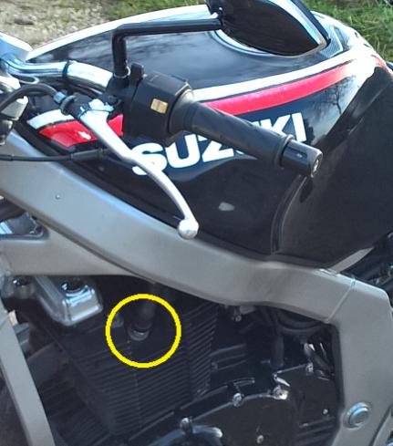

Suche mir nur grade die Finger wund, wo genau die Zündkerzen bei der Suzi sitzen. Hat mal jemand ein Bild parat? Alles was Google ausspukt, ist für mich zu ungenau. Ein Kerzenbild-Bild habe ich zumindest schonmal.

Die Zündkerzen sind unterhalb vom Tank in den Zylinder eingeschraubt. Eigentlich nicht zu verfehlen.
Siehe Bild.

Bevor ihr die Hauptdüse ausbaut Prüft doch bitte mal den Schlauch am Vergasser ganz oben der wo ins Freie geht.
Zieht den mal am Vergasser ab, Oben an der Brücke und schaut dann ob sie besser Gas an nimmt. dies kann nämlich auch dieses Problem aus lösen mit Choke und Gas
Kamma ist offline   Mit Zitat antworten
