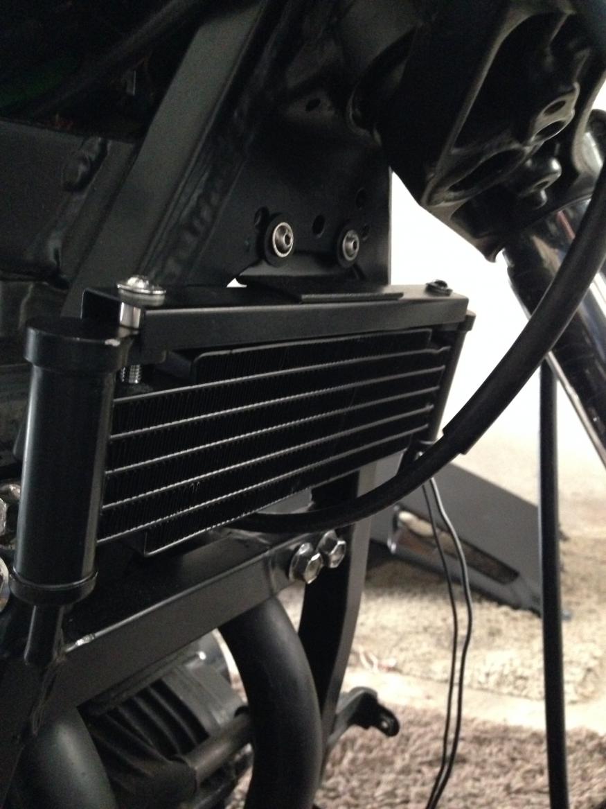

Hab einen gefunden der auch mit USD-Gabel gerade noch so passt - sogar mit Drehzahlmesserwelle.
Musst mal bei eBay schauen, ob´s den noch zu kaufen gibt.
http://forum.gs-500.de/attachment.ph...4&d=1441461246

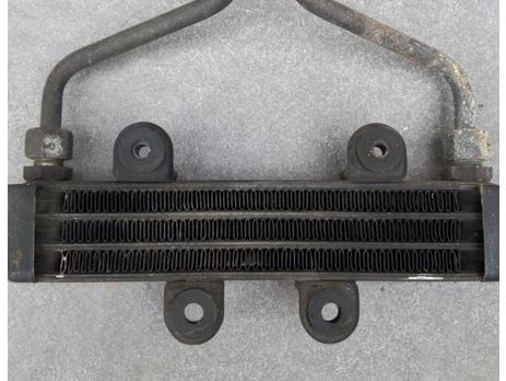

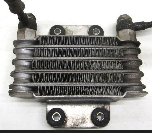

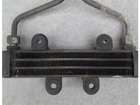

Ich fange mal an, da ich gerade am suchen bin. Entschieden habe ich mich noch nicht. Vielleicht hat hier ja noch wer ein paar gute Infos dazu.
Kawasaki GPZ 750 UT 83-87
Nicht probiert
3 - Reihen
Hat Halterungen oben und unten. Man könnte ihn also leicht mit den Anschlüssen nach oben oder unten einbauen. Die nicht benötigten Halterungen abschneiden.
Abmessung:
Breite ca. 27 cm
Höhe ca. 5 cm
Höhe inkl. Halterungen ca. 11cm (habe ich nicht selbst gemessen sondern vom Verkäufer bekommen.) Da die Halterungen zusammen mind. so hoch sind als der Kühler selbst, vermute ich , daß jeder ca. 5-6 cm ohne Halterungen baut.
Und das Foto dazu:

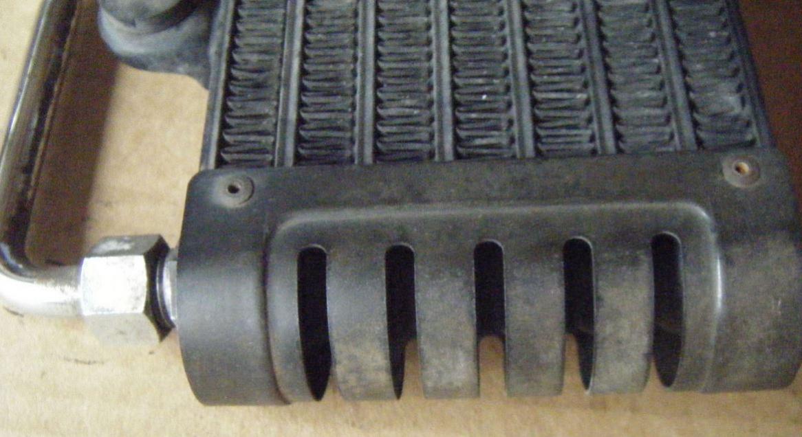

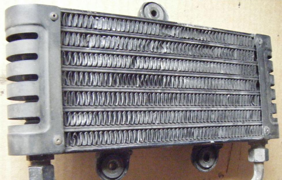

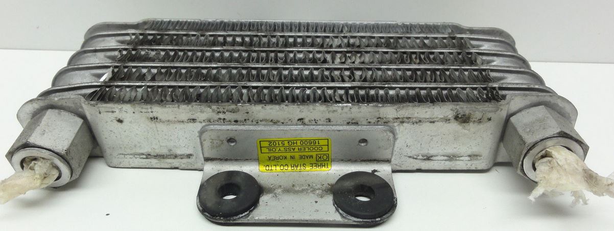

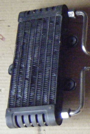

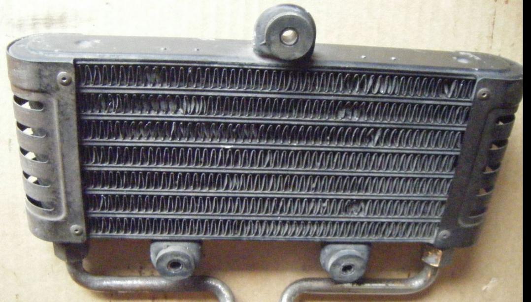

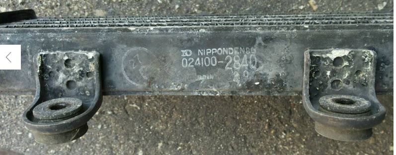

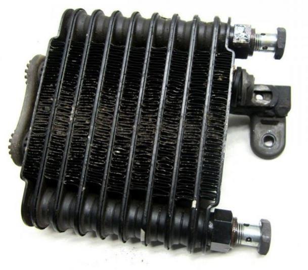

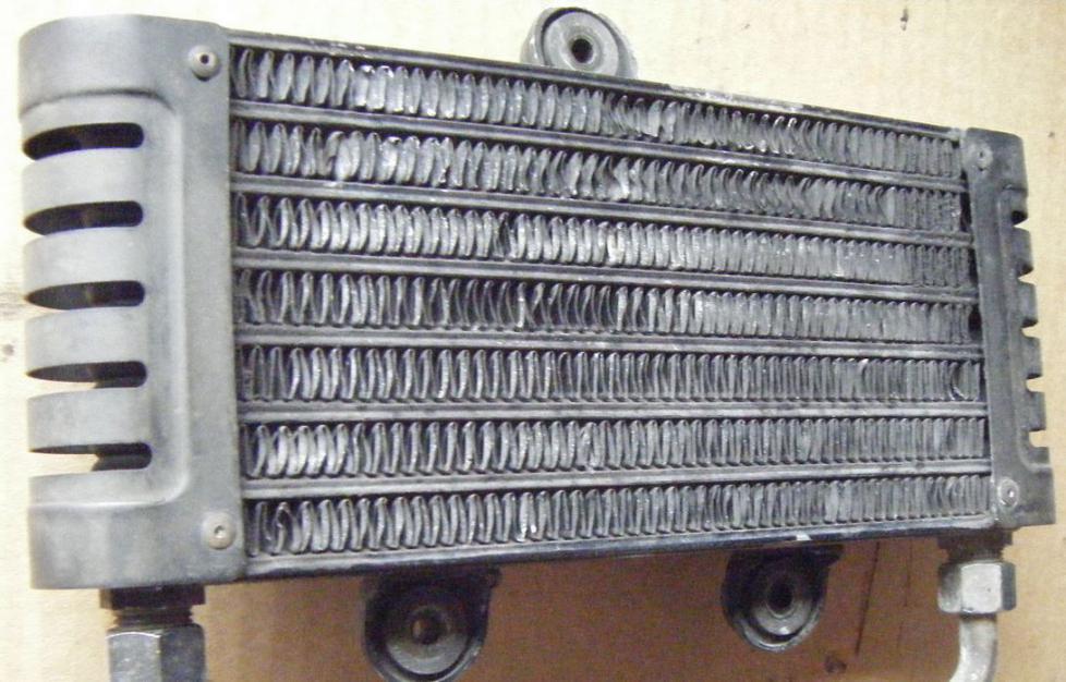

Hier noch einer.
Soll auch von einer Kawasaki sein, Modell unbekannt.
Abmessung: 28 x 7 x 3,5 cm
Bild dazu:
Name:	kuehler kawa 1.JPG
Hits:	1201
Größe:	63,1 KB
ID:	25243   Klicke auf die Grafik für eine größere Ansicht
Name:	kuehler kawa 2.jpg
Hits:	1330
Größe:	87,0 KB

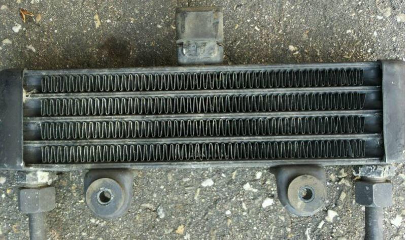

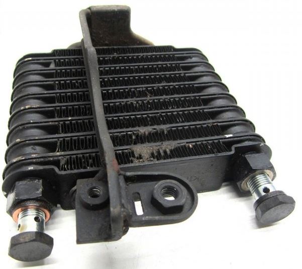

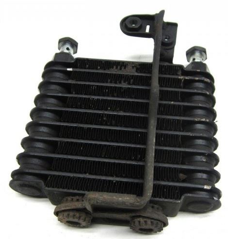

Und weiter gehts:
Cagiva River 600 3G 95-99
Abmessung: 155 x 130 x 35 mm
Hits:	1284
Größe:	29,5 KB
ID:	25245   Klicke auf die Grafik für eine größere Ansicht
Hits:	1199
Größe:	51,5 KB
ID:	25246   Klicke auf die Grafik für eine größere Ansicht
Hits:	1282
Größe:	46,5 KB

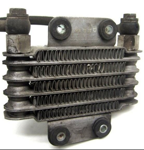

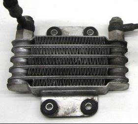

Hyosung Cruise II Bj. 99-03
Ist allerdings nur 125ccm. Vermute aber mal dass der aber von der Leistung nicht unbedingt schlechter sein muss, als der Selbstbaukühler der hier mal vorgestellt wurde. Oder ?
Abmessung: 150 x 80x 35 mm
Hits:	1252
Größe:	21,4 KB
ID:	25248   Klicke auf die Grafik für eine größere Ansicht
Hits:	1243
Größe:	39,6 KB
ID:	25249   Klicke auf die Grafik für eine größere Ansicht
Hits:	1286
Größe:	58,1 KB
ID:	25250   Klicke auf die Grafik für eine größere Ansicht
Hits:	1236
Größe:	37,0 KB

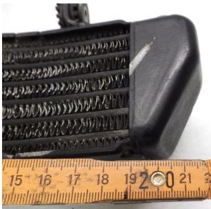

Hyosung GV125 Aquila Bj: 08
Abmessung: 220 mm, 90 mm hoch, 35 mm stark
Hits:	1230
Größe:	94,7 KB

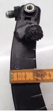

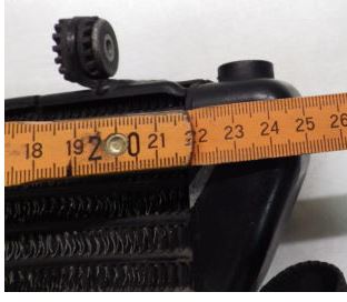

Und hier noch von einer 750er, 4-Zylinder. Ganz in die andere Richtung wie zuvor.
Kawasaki ZR 750 C Zephyr, Bj. 1991
Abmessung: 27,2 cm breit und 11 cm hoch, 4,4 cm tief

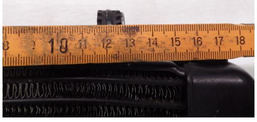

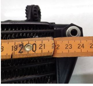

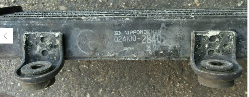

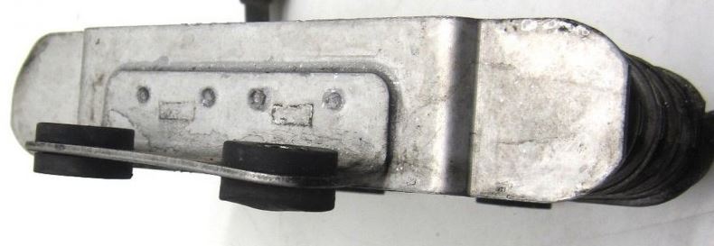

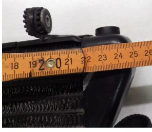

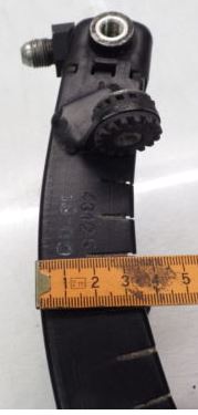

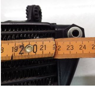

Hier mal noch Ducati ST4
Breiteste Stelle 25cm
schmalste Stelle 20cm
Dicke 3,5cm
Abstand Montage 12cm
Abstand Anschlüsse 23,5cm.
Gebogene Form.
Und die Bilder:
Hits:	1243
Größe:	28,6 KB
ID:	25257   Klicke auf die Grafik für eine größere Ansicht
Hits:	1181
Größe:	21,5 KB
ID:	25258   Klicke auf die Grafik für eine größere Ansicht
Hits:	1256
Größe:	17,2 KB
ID:	25259   Klicke auf die Grafik für eine größere Ansicht
Hits:	1261
Größe:	23,3 KB
ID:	25260   Klicke auf die Grafik für eine größere Ansicht
Hits:	1284
Größe:	27,0 KB

Hier auch ein interessanter Beitrag von Ölkühlerbastlern:
http://89232.forumromanum.com/member...dominator.html
Den dort gezeigten GPZ500 - Kühler finde ich interessant.
Den bei den SRX-Fahrern eingesetzte XJ550/650 - Kühler scheint mir auch recht gut. Auch hier gut zu sehen - http://alter-schrauber.de/10.html
