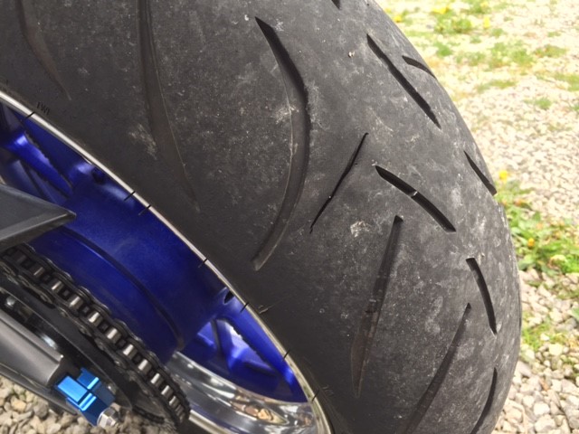

Moin,
Als ich gestern endlich daheim angekommen bin musste ich feststellen das mein Hinterreifen so aussieht:
img5.fotos-hochladen.net/uploads/img20170512145emcbynf7w.jpg Natürlich gleich nen neuen bestellt, kommt auch am Mittwoch drauf. Jedoch juckt es mich unglaublich in den Fingern, da ich dieses Jahr noch nicht gefahren bin. Deswegen frage ich euch, kann ich damit noch fahren bis Mitwoch, mache ich mir unnötig Sorgen? Oder lieber Finger weg und die Sonne bis Mittwoch nur in Spaziergängen genießen?
Ps: Es handelt sich bei den Reifen um die BT 45, ich schätze mal um die 6 Jahre alt, weiß es aber nicht genau. Profil ist noch massig vorhanden, wurde nicht viel bewegt bevor ich sie gekriegt habe.

Ich persönlich würde damit nicht mehr fahren.
Und gegen "ich weiß es aber nicht genau" hilft ein genauer Blick auf den Reifen, da steht ja drauf, von wann die sind.

Mit DEN Rissen die in der Flanke nur Schrittgeschwindigkeit, oder Du hast mit dem Leben an sich abg schlossen und Deinen Nachlass geregelt. Meine Meinung

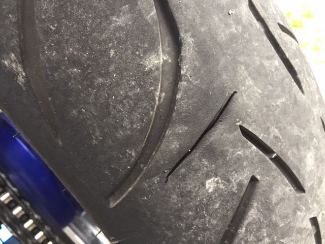

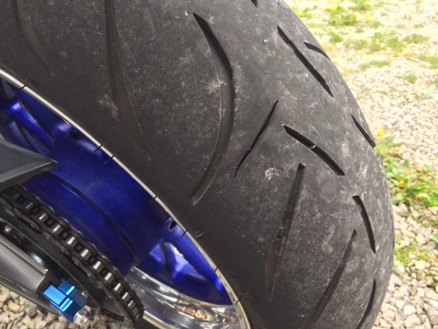

Nee, keinen Meter mehr mit einem solchen Reifen. Da sparst Du an der falschen Stelle.
Hatte heute morgen einen Schaden am Hinterreifen meiner MT 09 festgestellt und bin nicht bei der geplanten Gruppenausfahrt mitgefahren. (o.k., hätte dafür auch die GS nehmen können, aber da hätte ich ganz schön am Quirl dehen müssen), zwei Bekannte konnten gar nicht verstehen, dass mit diesem Reifen nicht mehr fahren wollte.
Montag gibts einen neuen Reifen.

Könnte das Feindeinwirkung sein?

Hab ich mir auch schon überlegt. Kann es aber fast nicht glauben.

Mit den Reifen würde ich auch nicht mehr fahren, das wäre mir doch nicht geheuer. Und das, obwohl ich letztes Jahr auf meiner GS noch Reifen von 2004 hatte
Rubberduck, das sieht schlimm aus, ich wäre damit auch nicht mehr gefahren.
Ist nur die Frage, wie sowas kommt. Sehr ungünstig über eine Scherbe gefahren, oder wollte dir wirklich jemand Böses?
