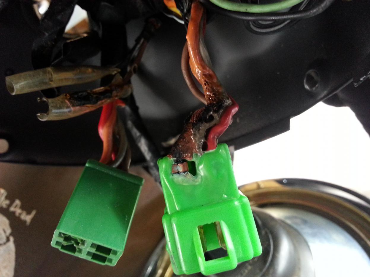

So ich hab's .
Bin zwar kein Elektriker, aber ich denke ein Stecker sollte nicht so aussehen.
Es ist der Stecker vom Zündschloss. Wie kann so etwas passieren ?
Falls jemand noch so einen Stecker hat, oder weiß wo ich die bestellen kann, bitte melden.
Andreas

Da wird wahrscheinlich einer der Vorbitzer mal den Kabelbaum anders verlegt haben. Ect. Dann stand der Kabelbaum auf spannung und hat gerieben.
Schau mal bei Louis polo. Rein erneuer am besten beide Männchen und Weibchen und achte darauf das alles sauber wieder verlegt wird und keine Spannung drauf ist.

Ich glaube mit einfach Stecker wechseln wird das nix.
Die Kabel sehen schon ziemlich verschmort aus.
Das muss man großräumiger nachsehen und reparieren.

Ich denke mal dass es mit dem Zündschloss zusammenhängt. Der Schlüssel ließ sich nur sehr hakelig drehen . Letztens habe ich die Maschine laufen lassen und als ich den Schlüssel drehte um aus zu machen , lief sie weiter.
Darum denke ich das Zündschloss ist im Eimer . Ich werde jetzt mal die verkohlten Kabel abschneiden ,etwas verlängern und Stecker draufmachen dann teste ich nochmal ich nochmal. Evtl tausche ich den ganzen Kabelbaum.

Verkehrung von Ursache und Wirkung.
Durch die fehlende Isolierung war da schon vor dem Zündschloß die Zündung “an“.
Kabel kamen jetzt ans Gehäuse, damit dann der Masseschluß, der die Sicherung killte.
