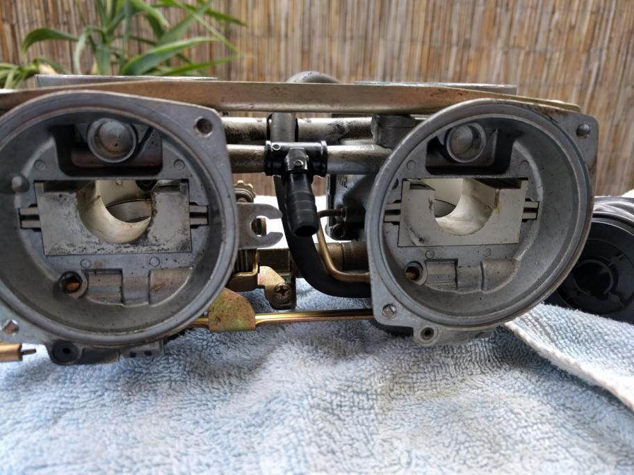

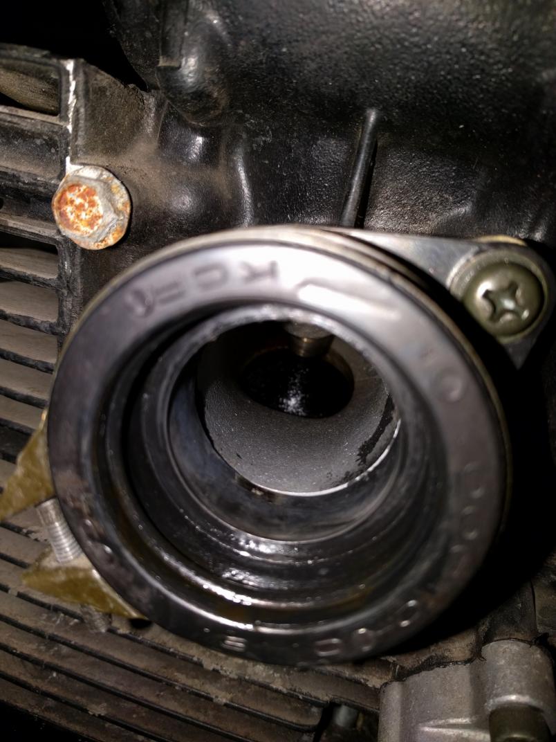

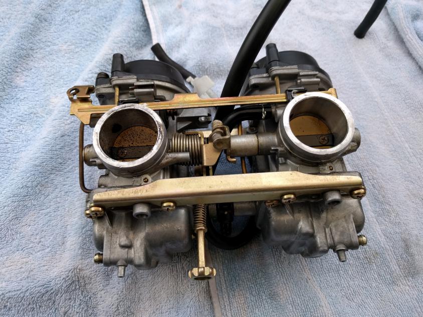

Hallo Leute,
möchte mal wissen was Ihr davon haltet, siehe Foto vom Vergaser - besonders die Ablagerungen auf einer Seite.
Vorgeschichte:
Wir haben vor nicht langer Zeit eine GS500E für meine Frau erstanden. BJ96 mit etwa 6500 Kilometer auf der Uhr. Bisher lief Sie anstandslos, seit einiger Zeit wurde Sie bockig, nicht volle Leistung, ging im Leerlauf aus etc.
Ich habe den Vergaser ausgebaut, gereinigt und auf dem Wege auch direkt offen gemacht. Dabei fiel mir direkt auf, das bereits die Düsen der offenen Version verbaut waren, ein O-Ring (der ganz kleine unter dem Gasschieberdeckel) fehlte (Also Falschluft vorprogrammiert).
Aktuell läuft der Vergaser ewig über, vermutlich die große Dichtung von der Schwimmerkammer, die wird die Tage gewechselt sobald die Sachen von Louis kommen. Oder die Schwimmernadeln schließen nicht richtig. Muss dem noch auf dem Grund gehen, war schon dämmerig gestern.
Aber mich würde mal interessieren was das für Ablagerungen sind, auf dem einen Kanal / Drosselklappe bzw. Zylinder. Sowas hab ich bisher noch nicht gesehen, vor allem so einseitig.

Wer weiß?
Denkbar ist vieles.
Möglich, dass es kondensierte Öl-/Wasserdämpfe aus dem Luftfilterkasten sind.
Sieht jedenfalls auf den Bildern etwas ölig aus.

Bin da bei berndy: Öldampf + Kondensat aus dem Lufi-Kasten. Da wäre es mal Zeit, sich den Ventiltrieb und die Schaftdichtungen genauer anzusehen, sofern sich das nicht nach dem Reinigen nicht gibt. Sieht aber grundsätzlich erst mal nicht kritisch aus und ist vermutlich uralt.
Die Vermutung, daß es aus dem Lufi angesaugtes Öl ist, erhärtet sich vor allem durch die vollgesiffte Drosselklappe.
Wenn so viel Öldampf im Lufi landet, sollte man gelegentlich auch mal das Siebgewebe in der Abzugshaube auf dem Ventildeckel anschauen. Das versottet mit der Zeit und bei viel Kurzstrecke und läßt dann viel Schmodder durch.

Danke für die Begutachtungen, ich hatte den Fall bisher nicht. Sieht halt alles bisl komisch aus, bei der kleinen Laufleistung und die Ablagerungen. Der Siff an den Drosselklappen ist schon sowas von festgebacken... Fühlen sich an wie Teerspritzer...

Diese Ablagerungen sehen aus wie typische Biospritablagerung in Verbindung mit hohem Wassergehalt im Benzin. Allerdings habe ich sowas noch nie so extrem gesehen......

Kannst Du die Spuren mit dem Finger verschmieren? Ölig oder eher trocken russig/flockig? Ruß käme da auch in Frage, wenn die Maschine hin und wieder zurückschlägt in den Luftfilter. Ursachensuche muß man dann im Bereich der Ventile und Nebenluft am Stutzen betreiben. Benzin aus dem Tankanschlußunterdruckschlauch kommt da auch als Verursacher in Frage. Das zündet dann im Schiebebetrieb sporadisch mal zurück und würde auch rußige Ablagerungen im Dom über der Membran erklären. Da erkennt man dann aber auch die typischen Flammspuren im Venturikanal (so fächerförmige, nach hinten breiter werdende Schlieren).
