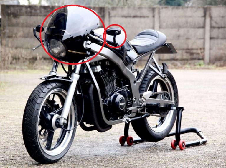

Hallo liebe Gemeinde,
ich würde gerne in naher Zukunft eine GS umbauen.
Als Vorbild habe ich mir diesen Umbau genommen.
http://www.bikebound.com/2017/02/12/...-cafe-racer-2/
Nun bin ich auf der Teilesuche, finde jedoch wahrscheinlich nur Teile ohne eine ABE Kennung.
Vorwiegend handelt es sich nur um die Frontverkleidung, bei den Spiegeln kann ich auch andere nehmen.
Frontverkleidung
Spiegel
Wieviel Probleme werde ich beim TÜV mit der Frontverkleidung haben?
Zudem frage ich mich wie der Lenke so montiert wurde.
Vielen Dank für die Rückmeldungen

Die kleine Kanzel hab ich auch da.
Ist aus ABS, das ist nicht das Problem, die Scheibe wird Probleme machen, kann man sich aber anhand des Musters mit Gutachten nachbauen lassen.
Die Abdeckung des Scheinwerfers wird auch nicht so ohne weiteres eintragungsfähig sein.
Das sind Stummel, die nicht an der Gabelbrücke, sondern an den Gabelrohren montiert werden. Gibt es z.B. von Tommaselli.
Da die GS-Standrohre einen Druchmesser von 37mm haben, musst du nach 37mm-Gabelstummeln suchen.
Sowas hier z.B.

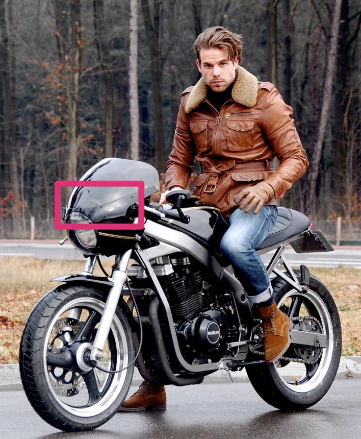

Ohne richtig tiefe Stummel passt das mit solchen Kanzeln nicht.
Und viel höher angebaut sieht das auch ziemlich albern aus.
Siehst ja von der Seite, wie schief der die Kanzel angebaut hat. Damit die waagerecht montiert werden kann, müssten die Stummel noch tiefer bei ihm.

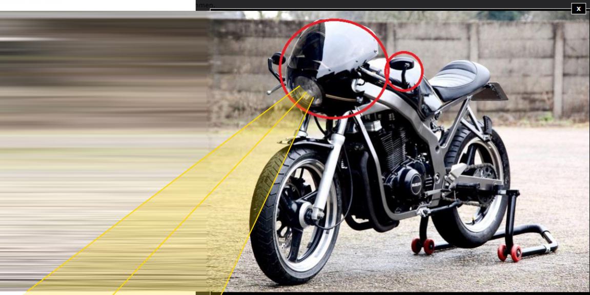

Und so schief leuchtet man aufs Vorderrad, aber nicht auf die Straße...

Der Schwinwerfer stwht gut, nix da von wegen Vorderrad.
Einfach erstmal ansehen, bevor man was von sich gibt.
Probleme mit dem TÜV?
Durchaus der Scheinwerfer, denn der strahlt in die Kanzel hinein, der Lichtkegel wird also durch Bauteile vor dem Scheinwerfer eingeschränkt.
Das kann man aber zulassungsfähig kriegen, wenn man die Verkleidung gerade anbaut und einen kleineren, passenden Scheinwerfer einsetzt.

wo ist der Scheinwerferring? Hinter der Scheibe der Kanzel...
Auf dem Bild im Post von NeOn auch schon zu erkennen.....

Die schiefe Kanzel sieht trotzdem albern aus!
Und ohne Materialnachweis für die Scheibe fällt die Eintragung auch aus.
Alt 12.03.2018, 11:49:53   #14
Auch ohne Materialgutachten für die Kanzel komplett.
Wenn der Werkstoff (vermutlich ABS) bekannt ist für ALLE Teile- außer Befestigung- der Kanzel, kann man mit seinem Sachverständigen darüber reden. Er muß es eh abnehmen, wenn weder ABE noch Teilegutachten vorliegt.
Daß die Kanzel im gewählten Bild so bescheiden aussieht, ist nicht der Lenker wegen geschuldet, sondern dem originalen Scheinwerfer, der sonst unten vorstehen würde.
Kleinerer Scheinwerfer, damit die Kanzel ein wenig höher- und sie steht gerade. Und das sieht meiner Meinung nach nicht mal schlecht aus.
(Kann sein, daß dan aber auch andere Instrumente nötig werden, weil originaler Tacho und DZM nicht mehr hinter die Scheibe passen)
Alt 12.03.2018, 12:05:42   #15
Das ABS geht klar, aber die Scheibe aus irgendeinem klaren Kunststoff nicht. Wenn das Material nicht gekennzeichnet ist, kennt keiner die Splittereigenschaften.
Kantenschutz braucht es dann auch.
Warum wird der Umbauer nicht einfach einen kleineren Scheinwerfer genommen haben?
An den paar Kröten kann es doch wohl nicht gelegen haben?
