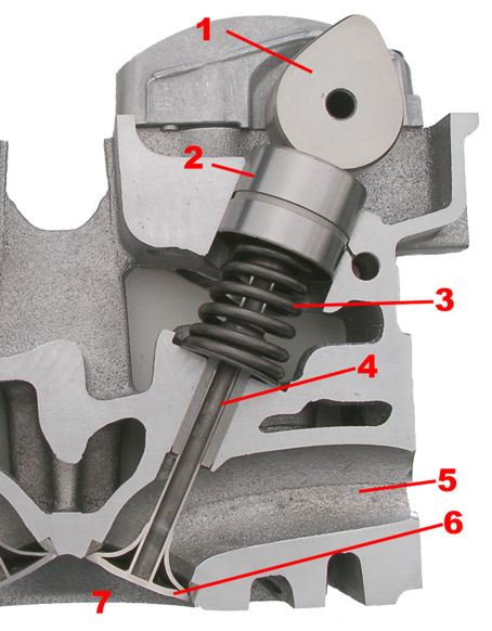

habe heute gemessen und geschaut.
Also
Auslass links 0,07 Shim 265
Auslass rechts KLEINER 0,03 Shim 265
Einlass links 0,05 Shim ohne Angabe
Einlass rechts 0,03 Shim 270
Wenn ich das richtig verstanden habe, dann brauche ich einen neuen Shim für den Auslass rechts mit 260 und kann den aus dem Auslass rechts in den Einlass rechts verbauen. Oder!?

Ich habe das Spiel gemessen als es so aussah...
[attachment=0:20gr13fm]Ventiltrieb.jpg[/attachment:20gr13fm]
