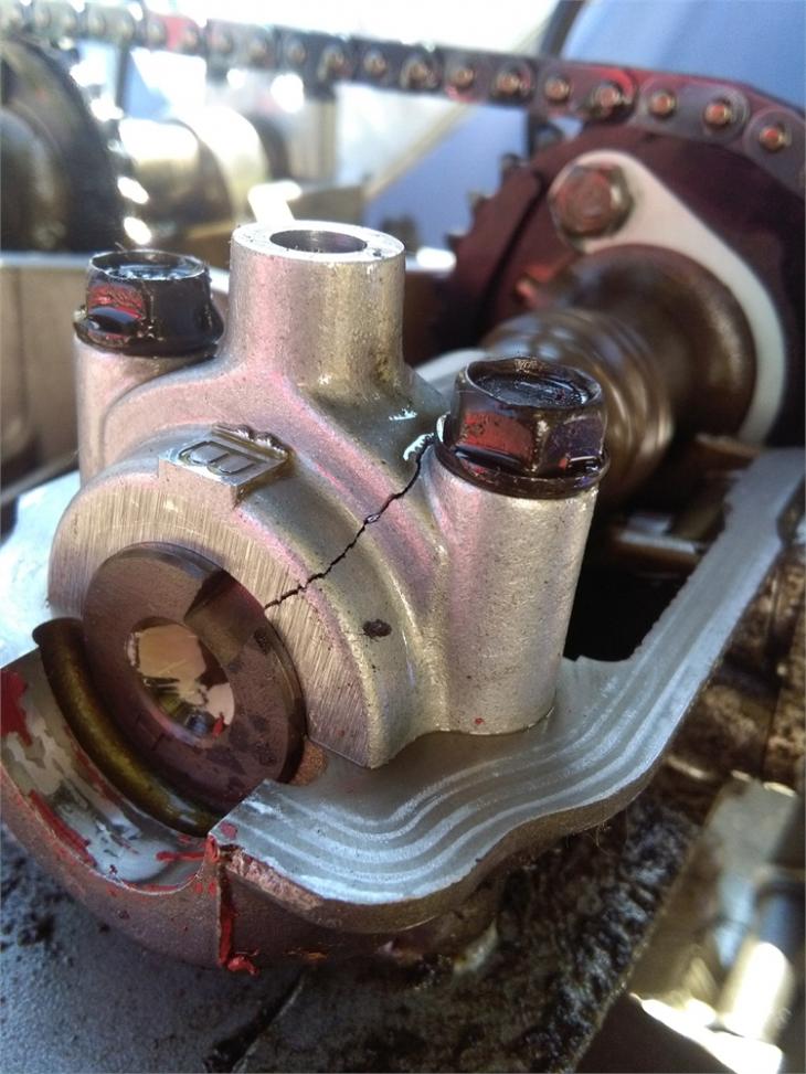

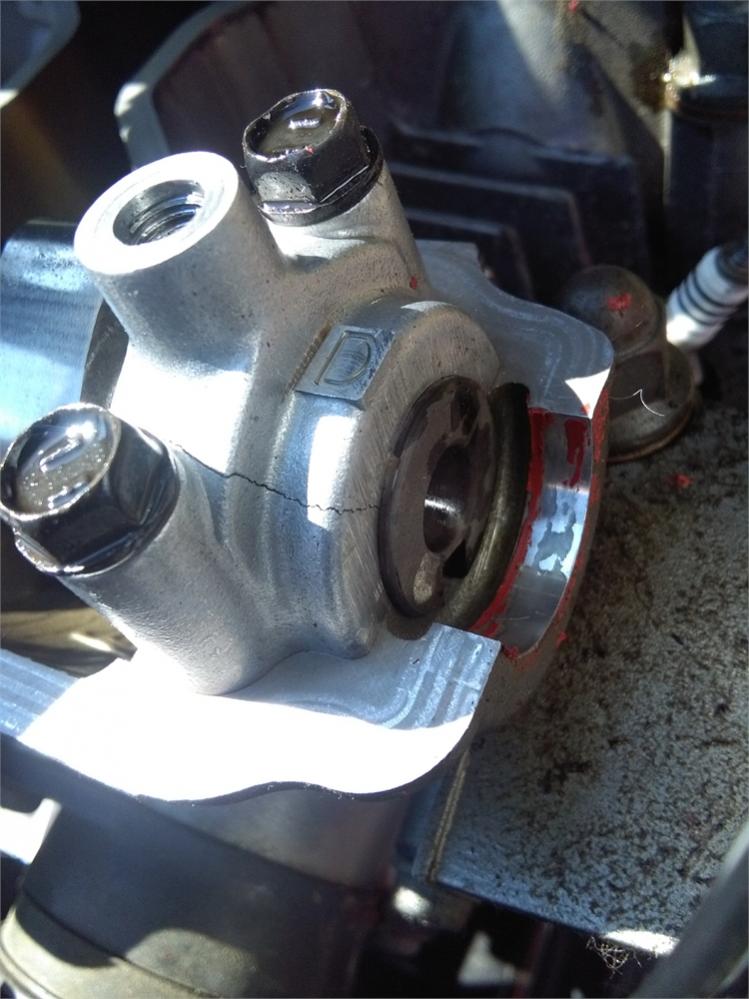

Ja Leute, auch ich hab so meine Problemchen welche sich nicht mit blauen Pillen lösen lassen Wegen undichter Ventildeckeldichtung und anstehender HU hab ich gleich eine neue Dichtung verbaut. Beim reinigen der Dichtfläche sind mit Risse in den Lagerschalen aufgefallen. Wie kann sowas geschehen? Vor 1,5 Jahren hatte ich den Motor auseinander und den großen Dichtungssatz verbaut. Die Dehnbolzen sind natürlich auch neu und mit richtigem Drehmoment verschraubt. Ist nur die rechte Seite falls einer die Info nötig hat.
Hab noch gebrauchte Lagerschalen zu liegen, können die dafür genommen werden?
Als ich die Sussi an Junior übergeben hatte war das eine kleine Rennsemmel. Nun hab ich das Gefühl als ob das ein Aufsitzrasenmäher ist

Alt 06.08.2018, 20:22:55   #2
OHA!
Das hab ich ja noch nie gesehen!
Gehörten Nockenwellen, Kopf und Lagerdeckel zusammen oder hast du da aus 2en einen gemacht?
Wie sieht das Ventilspiel aus?
Alt 06.08.2018, 21:08:50   #3
caddy
Registriert seit: 15.02.2016
Beiträge: 376
Kopf war eine Einheit. Ventilspiel damals gemacht und keine 5000 gelaufen. Vielleicht Ölmangel? Aber dann wäre doch nicht nur eine Seite gebrochen?
Alt 06.08.2018, 21:42:15   #4
Beiträge: 750
Die Risse haben ja auch an beiden Lagerschalen den gleichen Ursprung und beide zum Ventildeckel hin. Sehr merkwürdig...

Alt 07.08.2018, 08:19:00   #5
Das war ein "gemachter" Kopf. Vielleicht sind da irgendwann die Lagerschalen wegen Gewindedefekts getauscht worden und passten nicht gut zum Rest?
Alt 07.08.2018, 09:19:35   #6
Sieht sehr stark nach Lagerbockdeckeln einer anderen GS aus. Das da welche aus zwei unterschiedlichen Motoren zusammenpassen, ist fast wie ein Lottosechser.
Wird warscheinlich auf einen neue Zylinderkopf hinauslaufen. Ich hoffe das die NW noch nichts abbekommen hat.
Alt 07.08.2018, 09:20:57   #7
Sieht sehr stark nach Lagerbockdeckeln einer anderen GS aus. Das da welche aus zwei unterschiedlichen Motoren zusammenpassen, ist fast wie ein Lottosechser. Da hat einer einen bösen Pfusch gemacht.
Alt 07.08.2018, 17:41:08   #8
caddy
Beiträge: 376
Ja Vinz Georg, hat mehr auf der rechten Seite gesabbert.
Also Allgemein kann man keine anderen Schalen verwenden, Neu oder Gebraucht?
Hab mal bissl geschaut und keine Neuen gefunden. Also sind die Dinger Unikate und werden aufm Zylinderkopf gebohrt. Mal nach nem anderen Motörchen schauen
