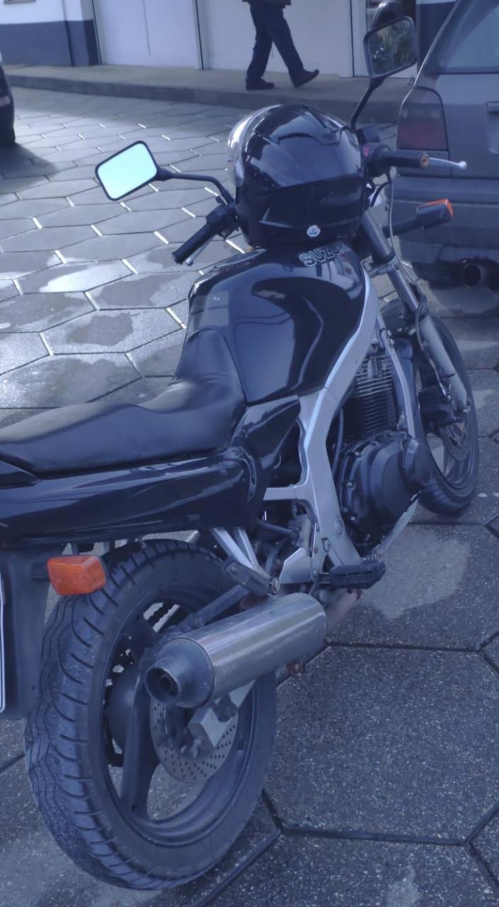

hier noch ein foto vom motorrad falls das hilft

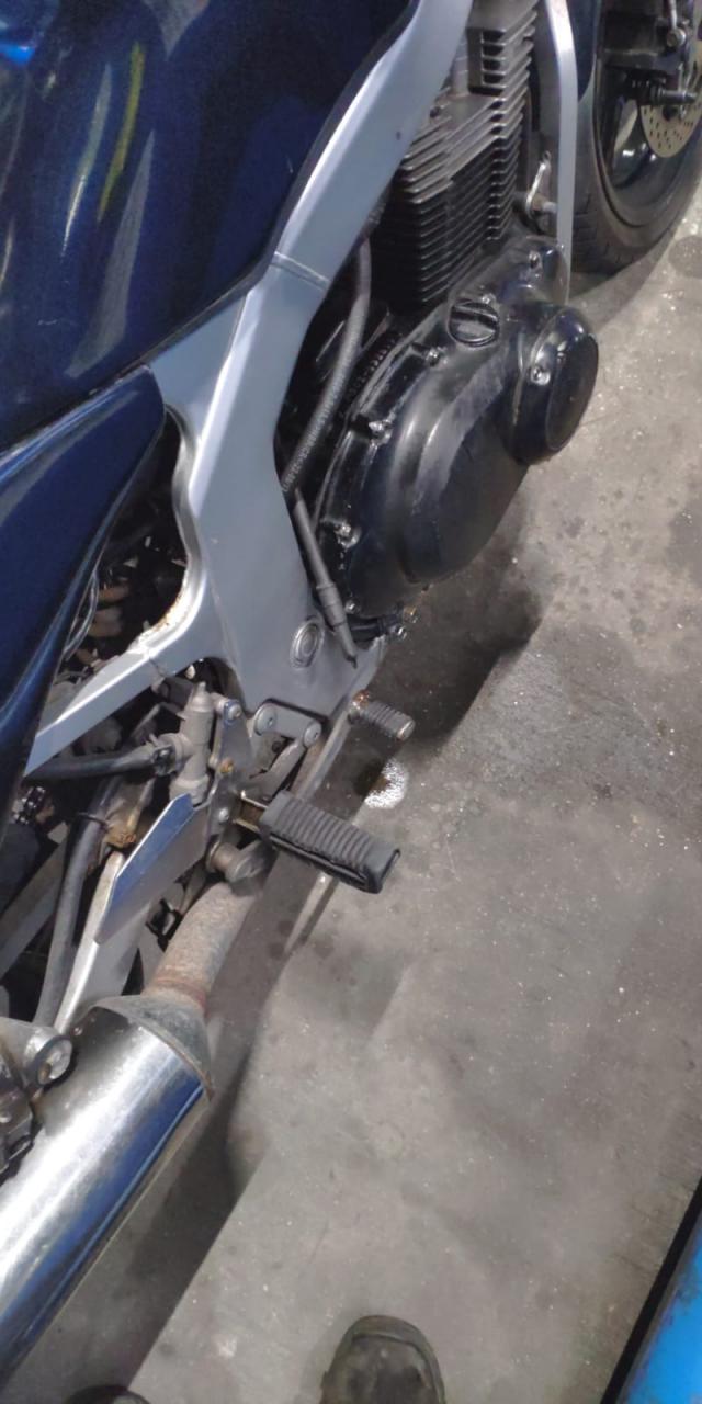

Tatsächlich ist die Flüssigkeit/Benzin (was auch immer es sein mag, es riecht auf jeden fall stark nach benzin) aber aus dem Überlauf/Ablauf - Schlauch des Luftfilters heraus gekommen.
Und selbst nach all den Instandsetzungen und Erneuerungen von den Teilen , ist das Problem immer noch da.
Wenn ich fahre/stehe (egal ob auf ON / RES / oder PRI) , tropft etwa alle 5-10 Sekunden ein tropfen aus dem Schlauch heraus.
Überlauf von Schwimmerkammer ist trocken wie die Sahara....
Okolawhola ist offline   Mit Zitat antworten

Der Schlauch am Luftfilter hat ja schon seine Berechtigung, ansonsten hätte man den ja nicht angebaut.
Wenn die Vergaser überlaufen, läuft das ziemlich stark. Außerdem stirbt dann der Motor wegen Überfettung langsam ab.
Da das alles bei deiner GS trocken zu sein scheint, wird es sich bei den Tropfen um Kondensat handeln. Vermutlich wird da auch etwas Benzindampf hinkommen, oder es sind noch Reste von übergelaufenem Benzin. Vermutlich riecht es deshalb nach Benzin.

Das Kondensat kommt auch nicht vom Luftfilter sondern aus der Kurbelgehäuseentlüftung.
Wenn der Motor nicht läuft, drückt es auch keinen Dampf aus der Kurbelgehäuseentlüftung.
